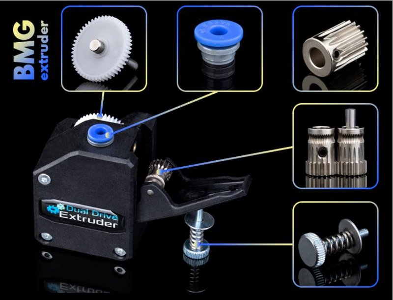

Какая-то некондиция походу. В готовом навороченном экструдере зазор по-более, судя по фото:

Вот набор от навороченного экструдера https://ru.aliexpress.com/item/Drivegea ... 8.122670.0

Я рискнул большей суммой. От Трианглов все в поряде - экструдер отличный. Шестерни - левая левая копия. Нормальный комплект в два раза дороже: https://ru.aliexpress.com/store/product ... 6018ZhMEpd
