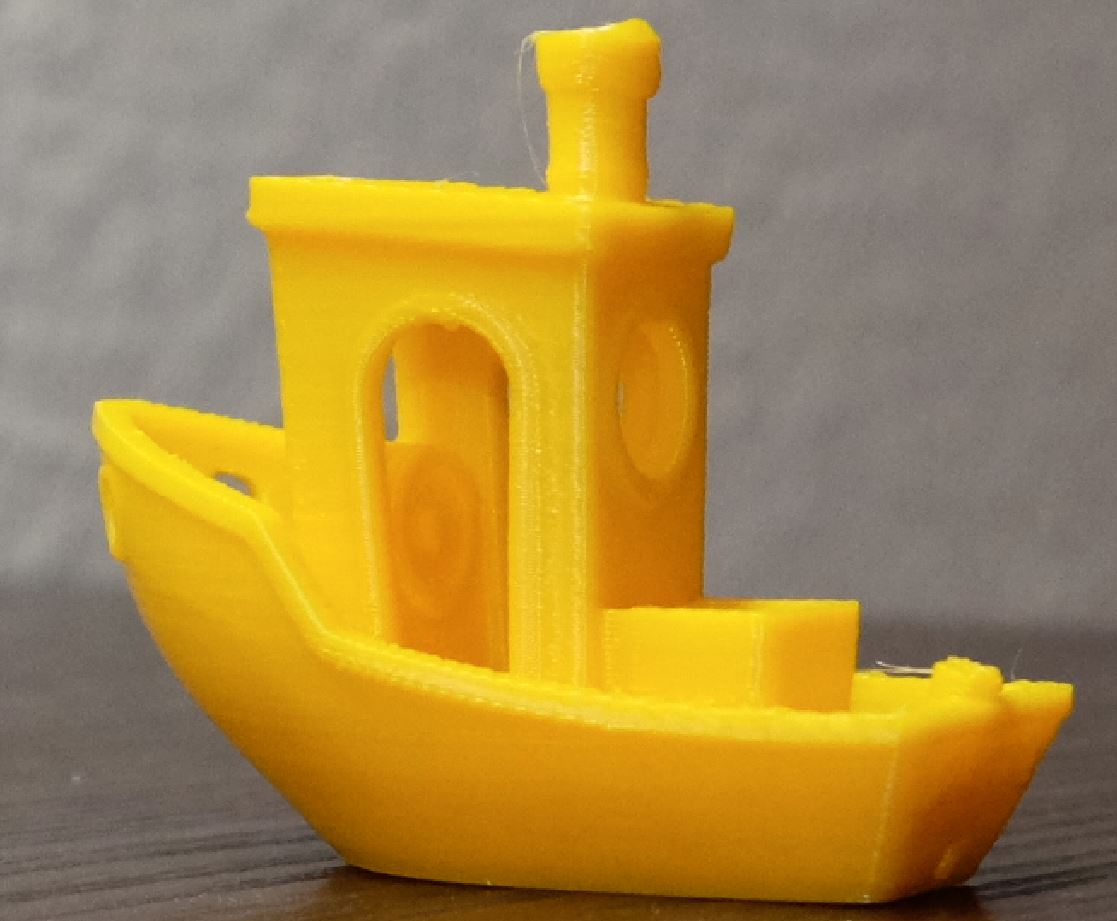

Вот получился кораблик. 100% от размера модели. Принтер SPrinterMINI. Пластик от Грега АБС желтый. Температура печати 250. стол 100 градусов. Обдув 100%. Скорость всё - по 80 мм/сек. Нагревательный блок ВУЛКАН латунный. Сопло 0,6мм слой 0,2 мм. Время печати , со временем прогрева стола и сопла - 1 час 09 минут. Печать на стекло - на лак для волос.

На такое качество печати всего на второй день после запуска принтера - я ещё не выходил. Само напечатанный Экструдер ТИТАН порадовал - работает хорошо. Он полностью на пластиковых самонапечатанных шестернях, в том числе и шестерня, которая на вал двигателя надевается.
Сейчас надо подсветку доделать, а то не видно качество печати - во время печати.
Зона печати получилась Х=150, У=150, Z=135. Но я пока поставил 140*140 мм - чтоб проводами не упираться в стенки. По Z=135 - просто толстый утеплитель под столом - потолочная плитка из каменной ваты для нежилых помещений+ на неё немного каменной ваты распушённой - чтобы при регулировке высоты - можно было продавливать вату.

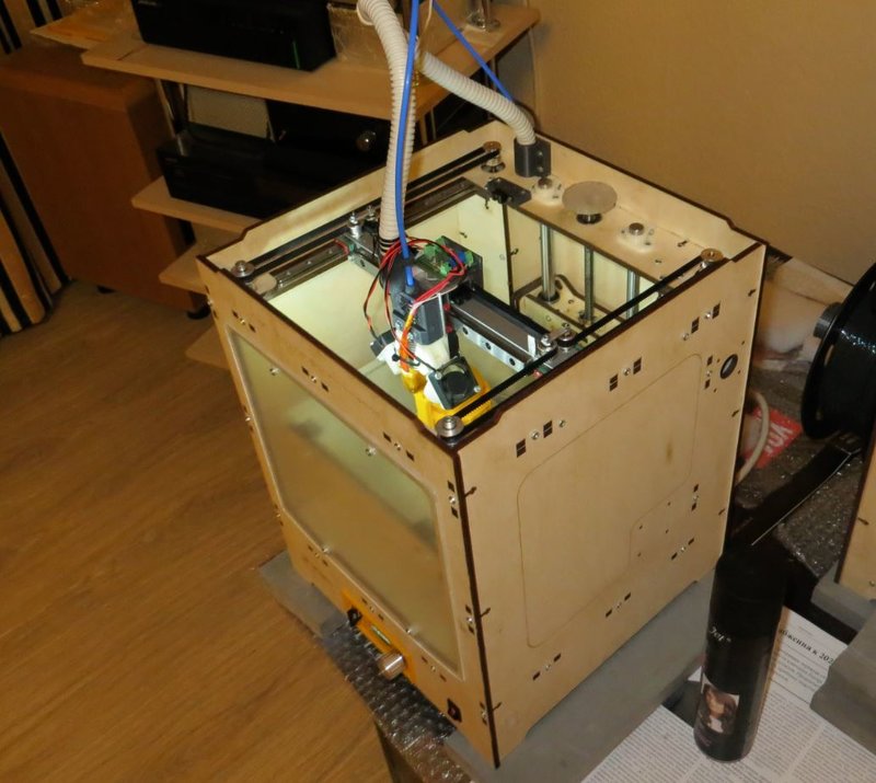

Непрочитанное сообщение Lenivo » 08 янв 2019, 16:27

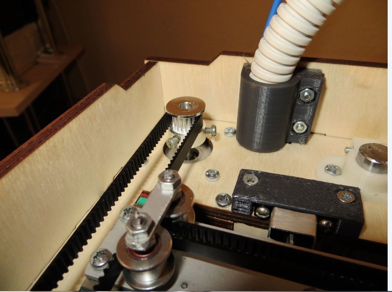

Доделал подсветку, поставил штатную из комплекта дверку, переделал всё по 12 рельсу. Пару раз ставил туда сюда -9 и 12 рельсу. На 9 рельсе пробовал подшипник под шаманить - менял шарики из круглых линейных подшипников LMU8 - не помогло. В Итоге стало приемлемо печатать и на 9 рельсе, но явно хуже , чем на 12. Переделал уголок(до этого на двух винтах можно было закрепить каретку на подшипнике рельсы - а два других отверстия не совпадали, сейчас крепится на всех четырёх винтах), перепечатал держатель концов ремня на каретке. Штатная сборка можно сказать закончена. Остальное пойдёт как тюнинг - может быть экструдер поменяю, может быть вентиляторы обдува модели (пока поставил из комплекта к принтеру).

08 янв 2019, 16:27
А почему стекло такое мутное? Защитная плёнка не ободрана?
Re: Компактный 3D-SPrinter MINI
Непрочитанное сообщение Lenivo » 08 янв 2019, 16:39
08 янв 2019, 16:36
Да. Белую ободрал. А наружную оставил, пока.

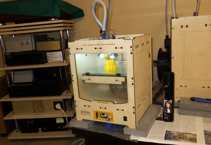

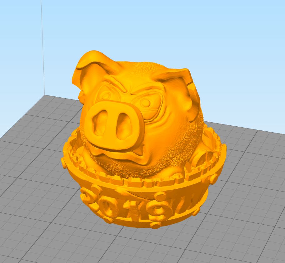

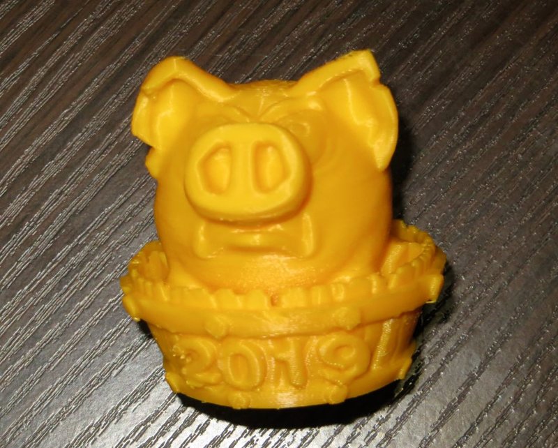

Вот так напечатал за 2 часа 47 минут. Параметры печати те же, что и на корабле.

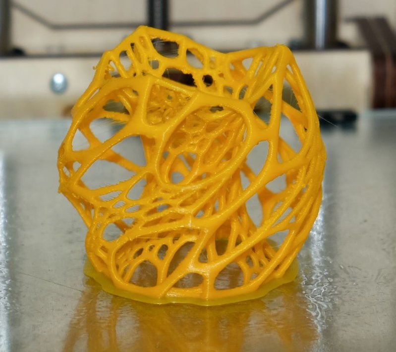

Непрочитанное сообщение Lenivo » 10 янв 2019, 11:28

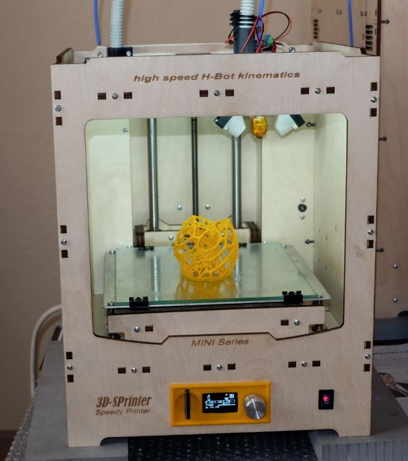

Вот попросили напечатать Cellular Lamp, сможет ли напечатать такую модель. Напечатал с первого раза. есть мелкие косячки печати - но это косяки не принтера , а параметров печати СЛАЙСЕРА.
Параметры печати: Пластик АБС жёлтый от Грега, сопло 250 градусов, стол 100 градусов, скорость реальная на диаграмме слайсера - 40 мм/сек (хотя выставлено было всё по 80 мм/сек). Сопло 0,6, слой 0,2.
https://www.thingiverse.com/thing:19104
В принципе, я доволен, полученным результатом.

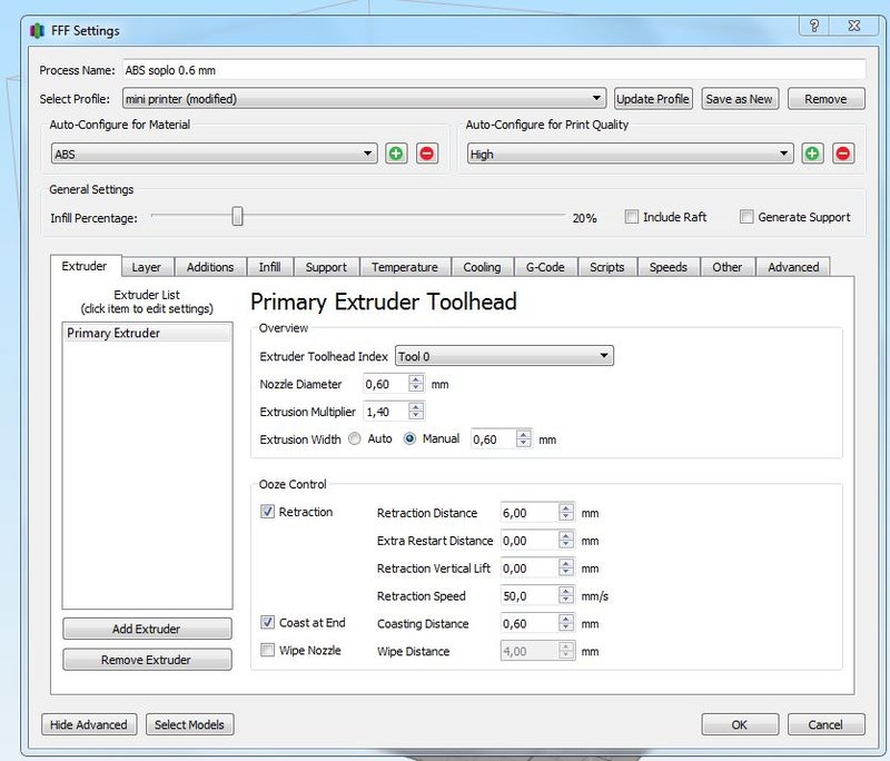

А какие настройки ретракта стоят?
Непрочитанное сообщение Lenivo » 10 янв 2019, 11:53
lilden2008 писал(а): ↑
10 янв 2019, 11:40
Пока настройки сделаны на конструктивные детали. Для Ажурных конструкций надо всё немного по другому настраивать. И после того как в закрытой камере температура воздуха стала около 45 градусов - появились сопли , похоже надо было снижать температуру сопла - пластик стал течь из сопла. Короче есть нюансы, которые надо осмыслить..... НО надо ли мне это на данном этапе? У меня пока в планах другие задачи...
