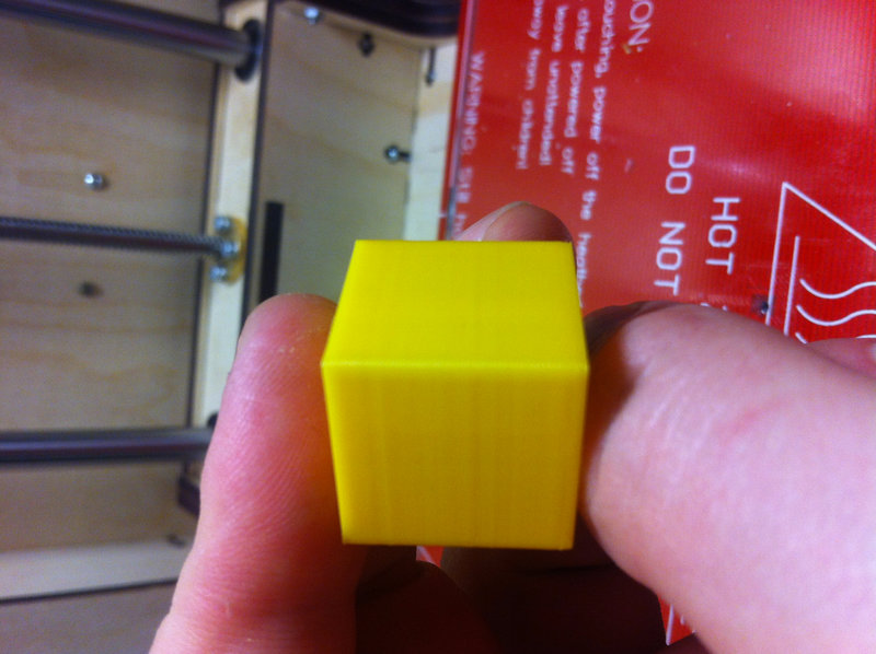

Непрочитанное сообщение Vektor3D » 28 мар 2016, 21:35

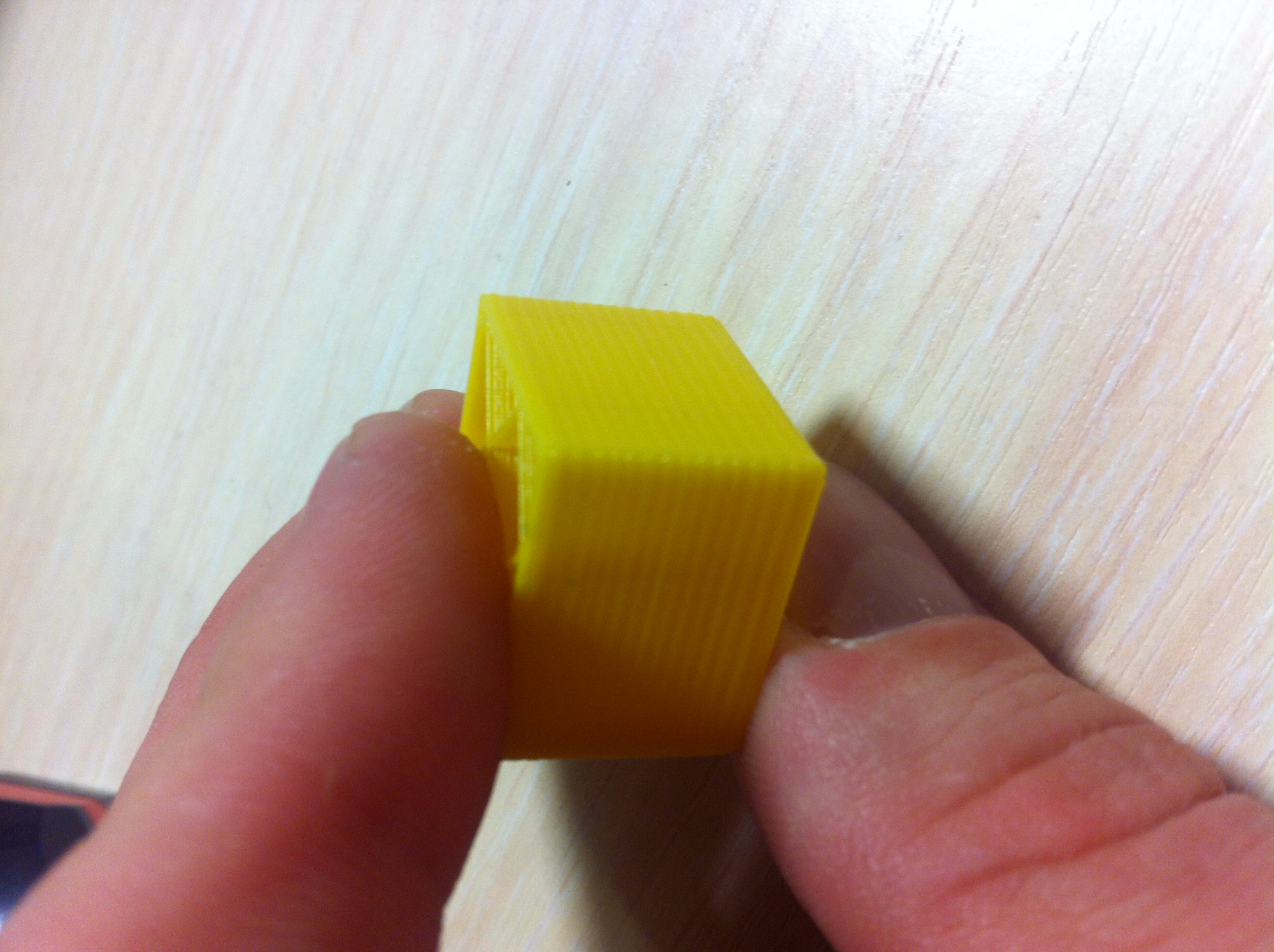

А вот и та же проблемка сейчас возникла и у меня при первом запуске спринтера. Решение как всегда простое. Неправильно рассчитана подача пластика. Мне к сожалению китаец прислал МК8 под пруток 3 мм, а у меня 1.75. Ну что же, не буду же я ждать его, когда он повторно вышлет )). Решил так настроить, первый раз не правильно рассчитал, и получилась такая же картинка как на фото выше. Но чуть позже понял, что пластика подается меньше, т.к. волна именно об этом и говорит. Вот что вышло после точной настройки
В общем настраивайте точность подачи и все будет ок.

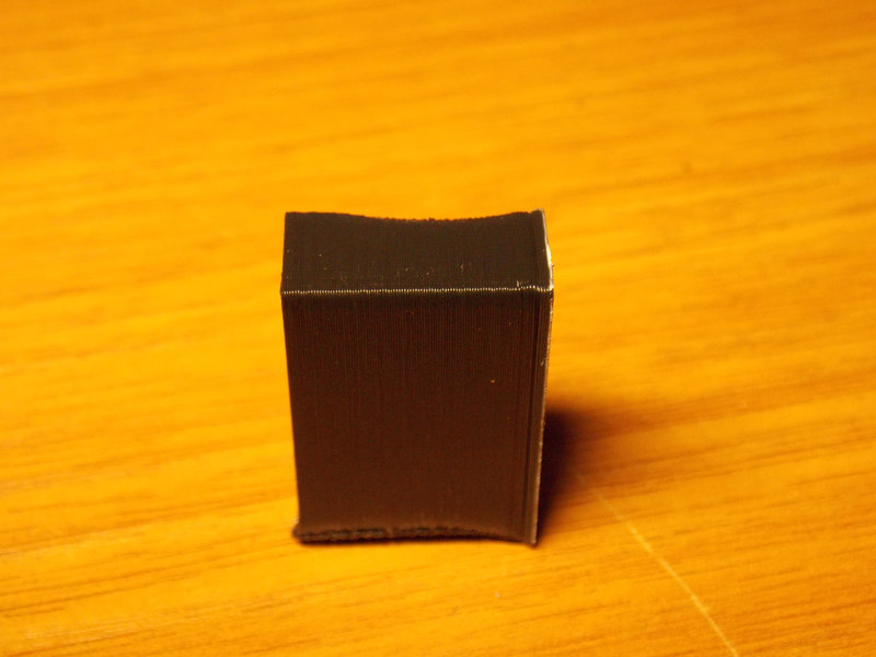

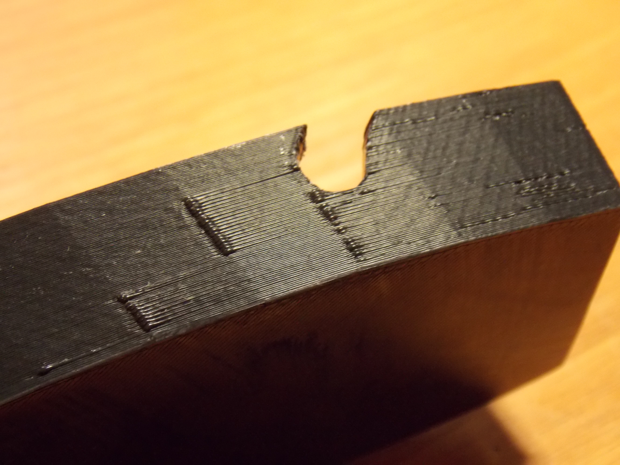

1. Как можно избавиться от этих "натеков"?
2. "Пробелы" Это видимо из-за воздуха в пластике? Так?

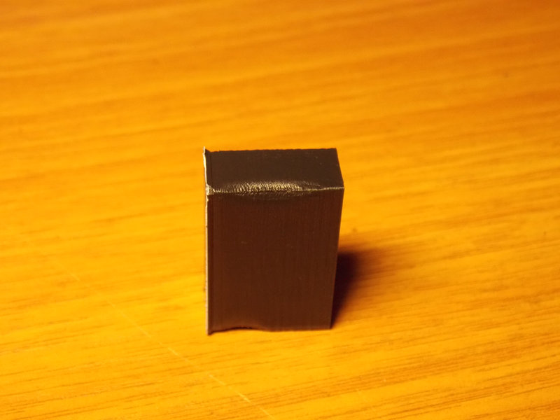

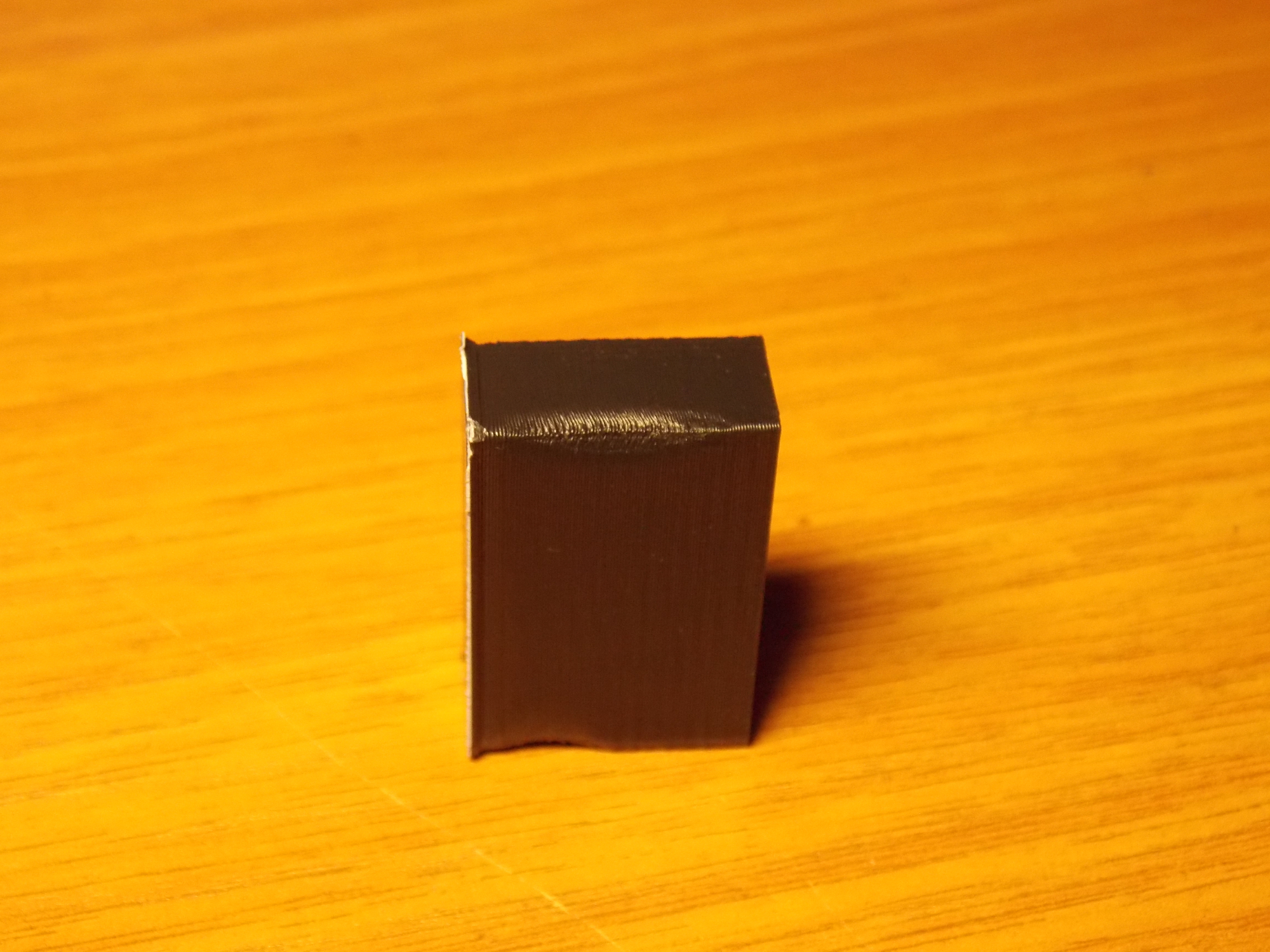

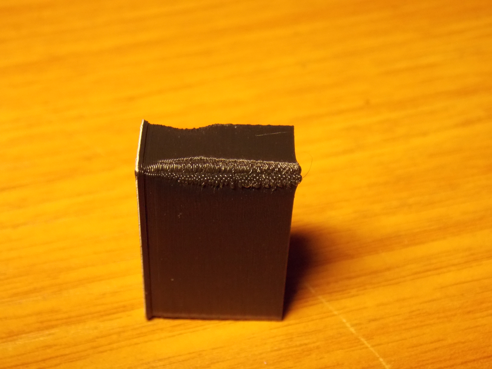

и еще тестовую модельку распечатал... вообще в шоке... из-за чего такие углы? Куда копать в данном случае???
Фото со всех сторон... высота слоя 0,2... стенка 3 слоя... верх/низ 3 слоя... пластик ABS
модель 10х30х20

Непрочитанное сообщение FastMaker » 26 апр 2016, 19:34
Углы закругленные из-за высокой температуры стола. А пробелы с петлями... Недавно у меня такое было. Не помню. Вроде поток увеличил и все.

Непрочитанное сообщение wolfs_SG » 27 апр 2016, 05:08

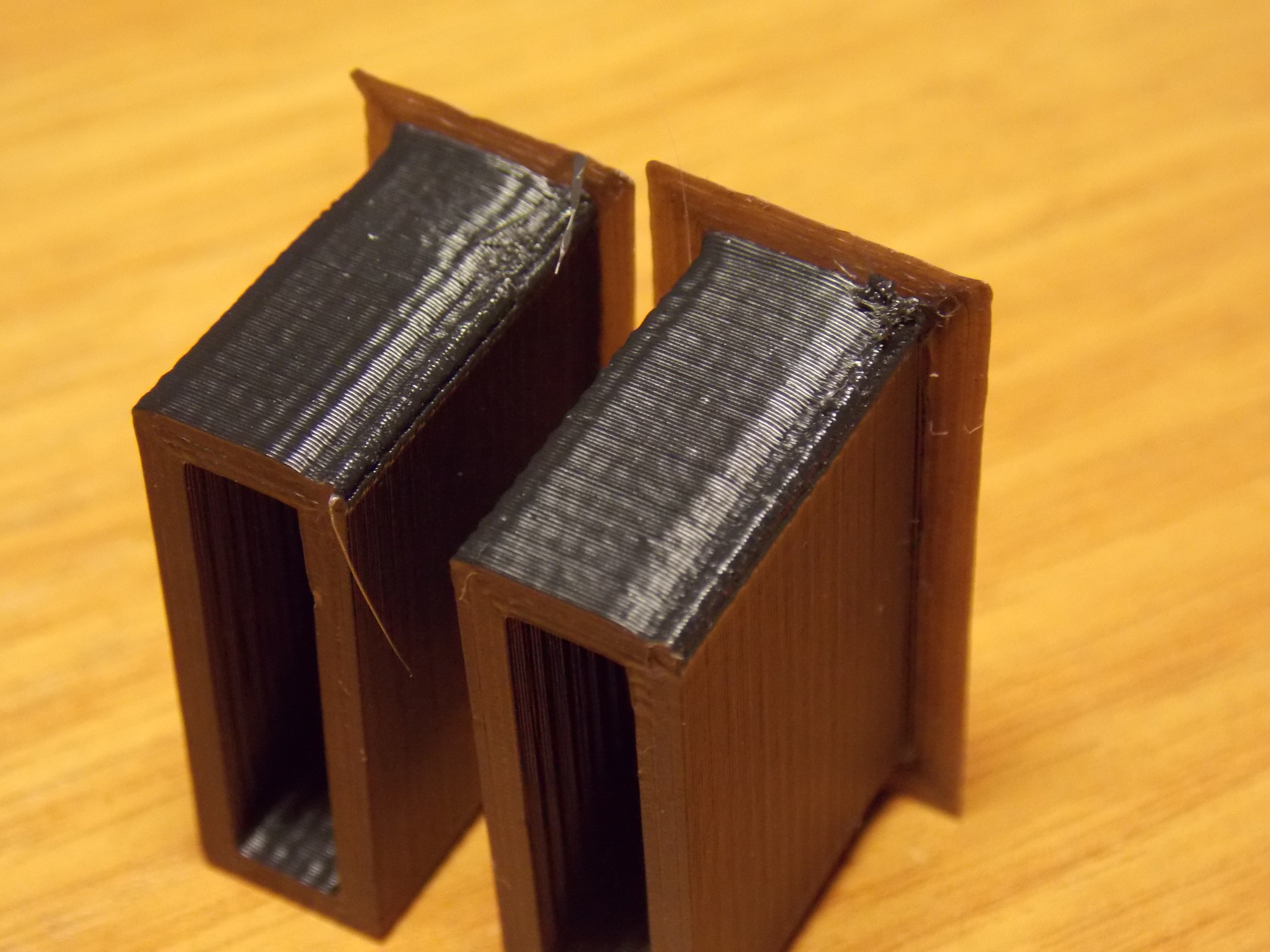

Да... всему виной температура... напечатал 2 детали в разных углах... всебы ничего, но появилась не большая волнистость на стенках (шпильки сказываются) и все углы нормальные кроме одного... из-за чего такой "косяк" угла может быть?

Непрочитанное сообщение AKDZG » 27 апр 2016, 06:02
wolfs_SG писал(а): Да... всему виной температура...
Видно по низу деталей, что нужно снижать температуру стола градусов на 10.
wolfs_SG писал(а): всебы ничего, но появилась не большая волнистость на стенках (шпильки сказываются)
Мне изолента всегда помогает http://3deshnik.ru/forum/viewtopic.php? ... =120#p3371
wolfs_SG писал(а): и все углы нормальные кроме одного... из-за чего такой "косяк" угла может быть?
Посмотрите послойно в слайсере. Видно только, что там шов проходит.
