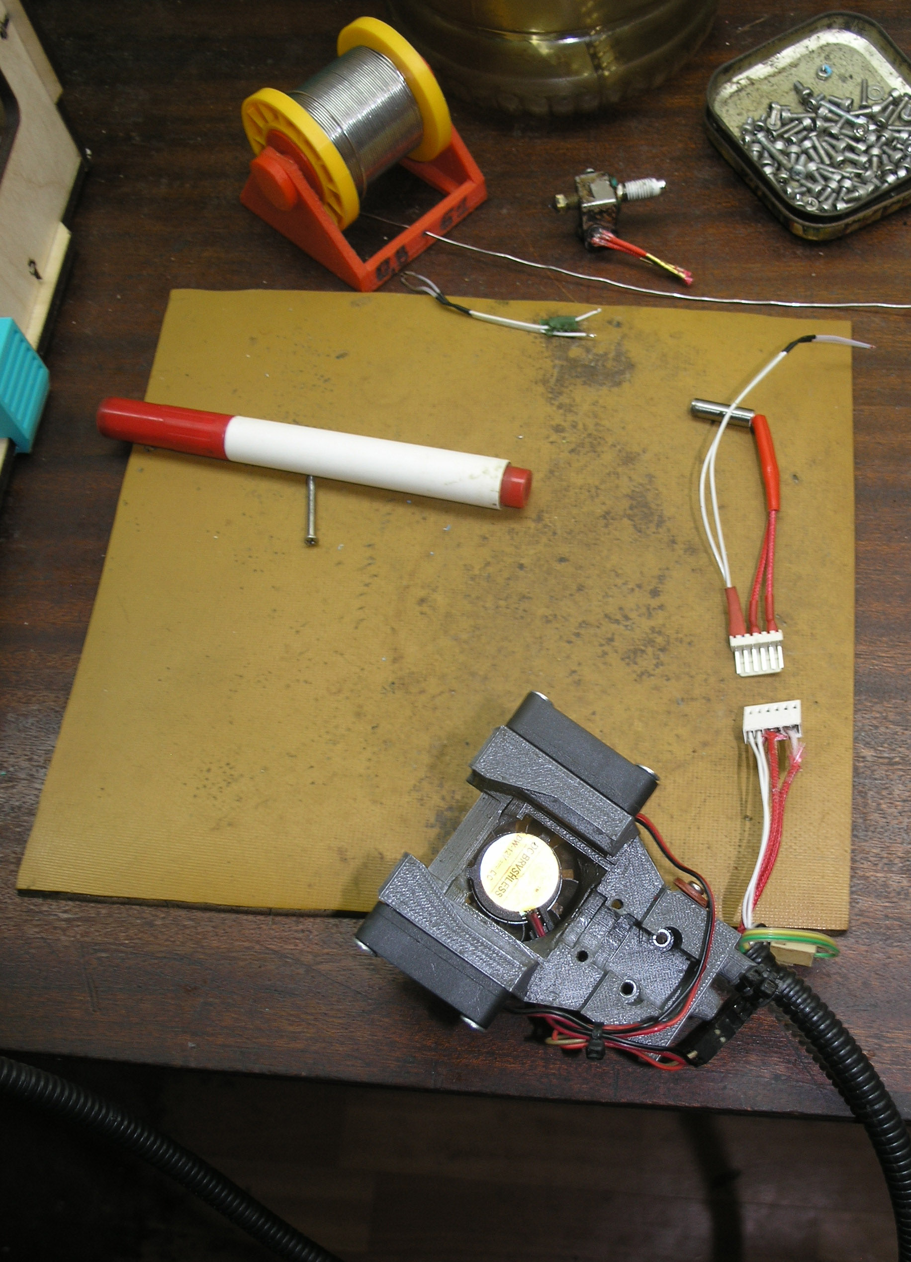

поставил WF6/HU6 - по 2 пина на нагреватель и по одному на датчик...
как говорится - что в хозяйстве нашлось...
Ну и раз уж принтер на рабочем столе оказался -

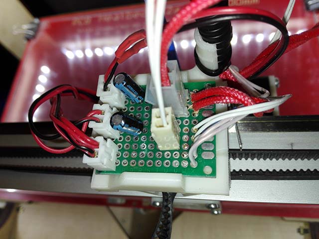

Я почти "по взрослому" сделал. С платой только поленился заморочиться - на макетке наколхозил. Крепеж для платы сделал. Типа вщелкивается плата. Посмотрим, как себя покажет.

Если дополнительные конденсаторы стоят на питание вентиляторов - то это может привести к отключению регулирования оборотов вентиляторов программным способом из специфики работы ШИМ. Я тоже пытался поставить конденсаторы, но потом убрал их так как с конденсаторами получалось только два режима - "включено" и "выключено", а регулировки оборотов не было.
Да, на вентиляторы. Вычитал, что примерно на 10мкФ снижают нижний порог старта. Походу регулировка сохранилась - по звуку работы слышно. Но буду иметь ввиду.

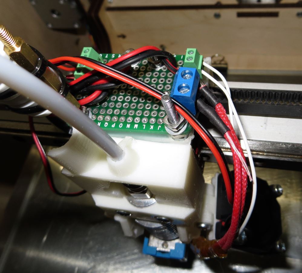

Цельный провод на пайке - вещЪ. Но, как быть, если хочется сменный хотенд? Нужно поискать какой-нибудь качественный разъем для термопары и нагревателя на 4 контакта.
Винтовые разъёмы ставить с ними нет проблем.
От тряски не ослабевают?

На моей практике (десятки собранных принтеров) один раз пришлось менять нагреватель. Менялся он довольно-таки элементарно - вытаскиваем нагреватель из кубика хотенд, откусываем бокорезами стяжки на гофре головы, вытаскиваем 10 см провода из разрезной гофры. Обрезаем, паяем новый нагреватель к старым проводам, изолируем термоусадкой и собираем всё обратно. Делов минут на 10 с перекурами. ;)
