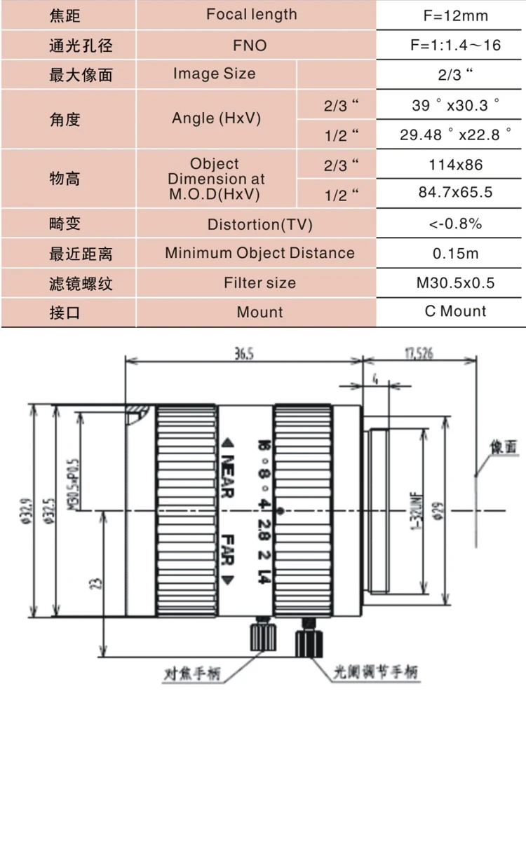

Извиняюсь, я тут вам немножко ещё понадоедаю с вопросами, которые остались "нераскрытыми", после прочтения данной ветки.
1. Насколько лучше (и лучше ли) для 3D сканирования цветная камера 3,1Мп UCMOS03100KPA TP603100A чем чёрно-белая 1,3Мп UCMOS01300KMA TM601300A (при их одинаковом размере матриц)?
2. Сильно ли увеличивается качество/скорость сканирования при использовании двух камер?
3. Объектив:
на 1/2" будет как кроп работать, судя по характеристикам?
3. Объектив:

С черно-белыми не работал, но если сравнивать такие же цветные, то у первой больше разрешение, соответственно сканы более детализированы. Вторая более светочувствительна, соответственно будет лучше снимать при плохом освещении, чем первая. Каждая камера хороша для своей задачи. Для себя выбрал 3-мегапиксельную, т.к. детализация у 1.3Мп не устраивала.OBN_RacerMan писал(а): ↑20 янв 2019, 12:51Извиняюсь, я тут вам немножко ещё понадоедаю с вопросами, которые остались "нераскрытыми", после прочтения данной ветки.
Самому интересно узнать)OBN_RacerMan писал(а): ↑20 янв 2019, 12:512. Сильно ли увеличивается качество/скорость сканирования при использовании двух камер?
Почему как кроп? объектив рассчитан по сенсор размером 2/3", камеры с сенсором 1/2".OBN_RacerMan писал(а): ↑20 янв 2019, 12:513. Объектив:
2/3" больше чем 1/2"))

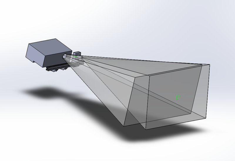

Я, к сожалению, не силён в этих параметрах... просто какое фокусное будет для 1/2" - такое же 12мм?
P.S. Голова уже трещит от раздумий и сравнений... пока остановился на вот таком объективе (вариант 8-12-16) ... далее будет видно.
Ninznak
- Сообщения: 92
- Зарегистрирован: 18 янв 2017, 19:36
- Благодарил (а): 6 раз
- Поблагодарили: 11 раз
Re: SLS сканер своими руками
Лично пробовал объективы 12 и 16 мм на камерах с 1/2 и 1/3 матрицами. Закономерность примерно такая - под 1/2 нормально идет объектив 16мм (с 12мм на этой камере оч трудно калибровался и область широковатая была) под 1/3 объектив 12мм. По скорости - тут все зависит от частоты кадров камеры. Неважно 1 или 2. По качеству однозначно две камеры лучше при условии хорошей оптики

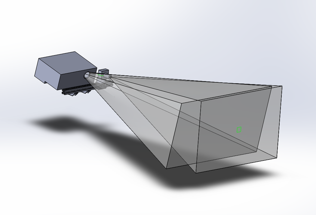

Я бы не был так категоричен. Насколько понимаю многое зависит от фокусного расстояния проектора. У меня, например, проектор с фокусным расстоянием 21 - 25.6 мм и разрешением 1280х800 пикселей, камера с матрицей 1/2" и объективом 12мм. В итоге область видимости камеры немногим менее области проецирования проектора. Специально для этих целей делал сборку в solidworks. Все наглядно:
Ninznak
- Сообщения: 92
Да, конечно с оговоркой на конкретный проектор - у меня Асер К135 а до этого был (и есть) Оптома 750, в принципе одинаковые, но асер както более четкий

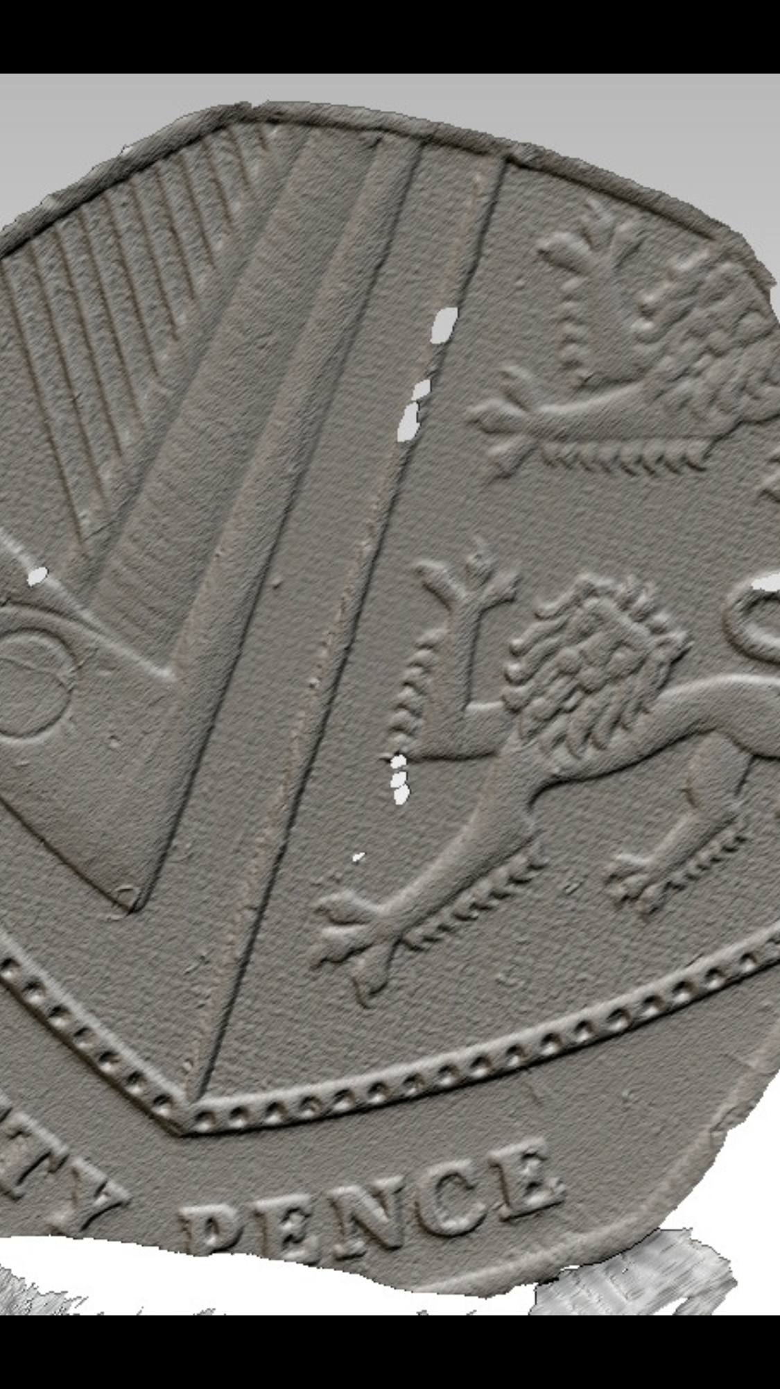

Отличный скан! Можно подробнее о проекторе ? Уменьшающая линза применялась ? Какая калибровочная таблица ?
Скорость мне нужна, т.к. в перспективе буду делать сканы
подвижных объектов, лиц к примеру. Но пока объекты будут неподвижные и размером от 3 см как у вас на скане, до бампера автомобиля. Поэтому с выбором и наличием объективов для зеркальных камер чуть проще.
Да и исходил из того, что оборудование из платы захвата и камеры в случае чего проще будет продать по отдельности:)
Я конечно буду ещё пытать ту промышленную камеру и Nikon d3300 для каких то более интересных выводов. Может и от промышленной добьюсь качества.
