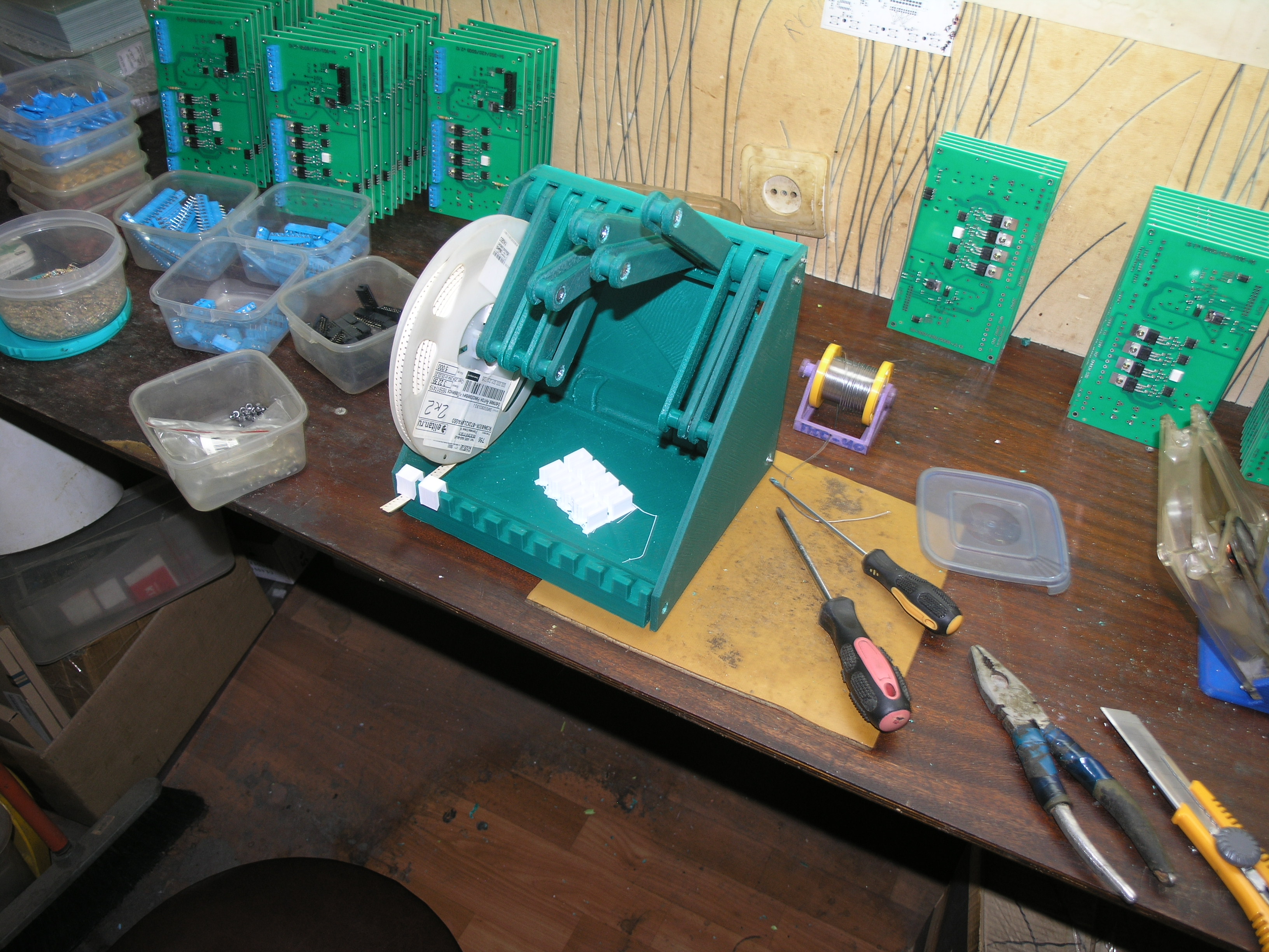

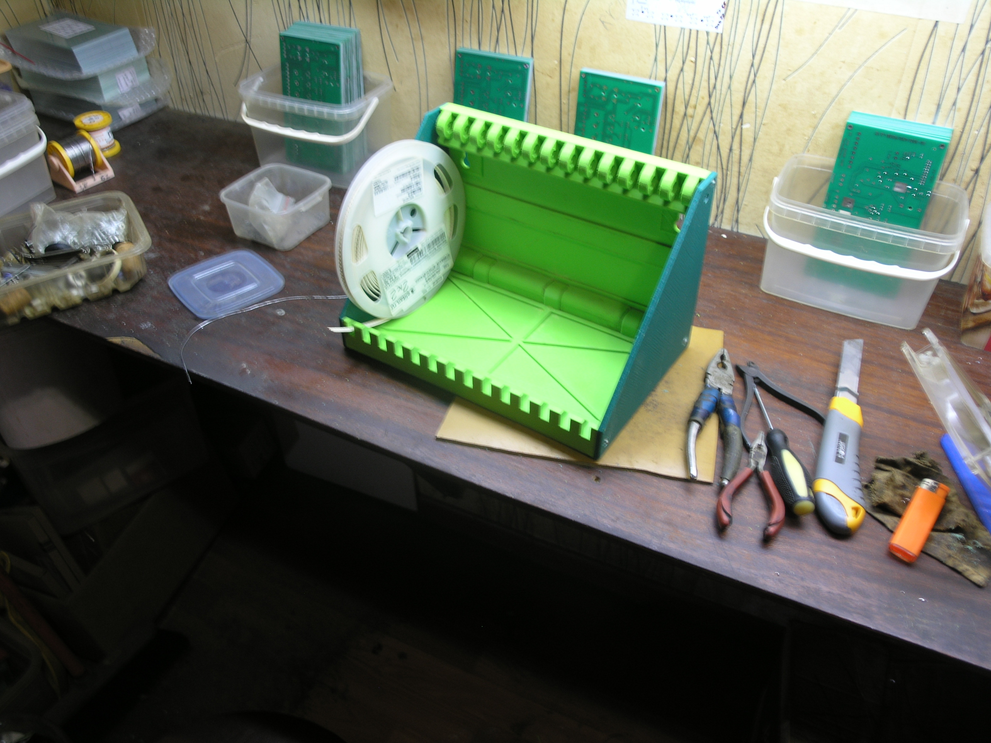

при создании подобных конструкций
Классная конструкция. И главное цвет веселенький. Я когда то такой оттенок желто-зеленый искал и не мог нигде найти.

Непрочитанное сообщение antobel » 26 янв 2019, 15:10
26 янв 2019, 08:31
Дал ссылку одному своему коллеге - тот сразу - поделись...
Получив мыло - по т/ф звонит - облом, 200*200 у него... пришлось на 10 катушек версию кроить :D
Так что кому надо - могу поделиться...
box10and14.rar
(1.98 МБ) 202 скачивания
метизы:
4 шпильки м3 210мм/290мм и 8 гаек
10/14 винтов М4*16 (шляпка типа пресшайба) и столько же гаек.
Фиксатор печатать лучше из белого пластика, обработать в бане - тогда на нём маркером номинал можно писать,
внутрь по центру вклеивается войлок.

Непрочитанное сообщение antobel » 29 янв 2019, 11:23
Хипсовский задник таки растрескался, начепятал 10-ку из абса...
