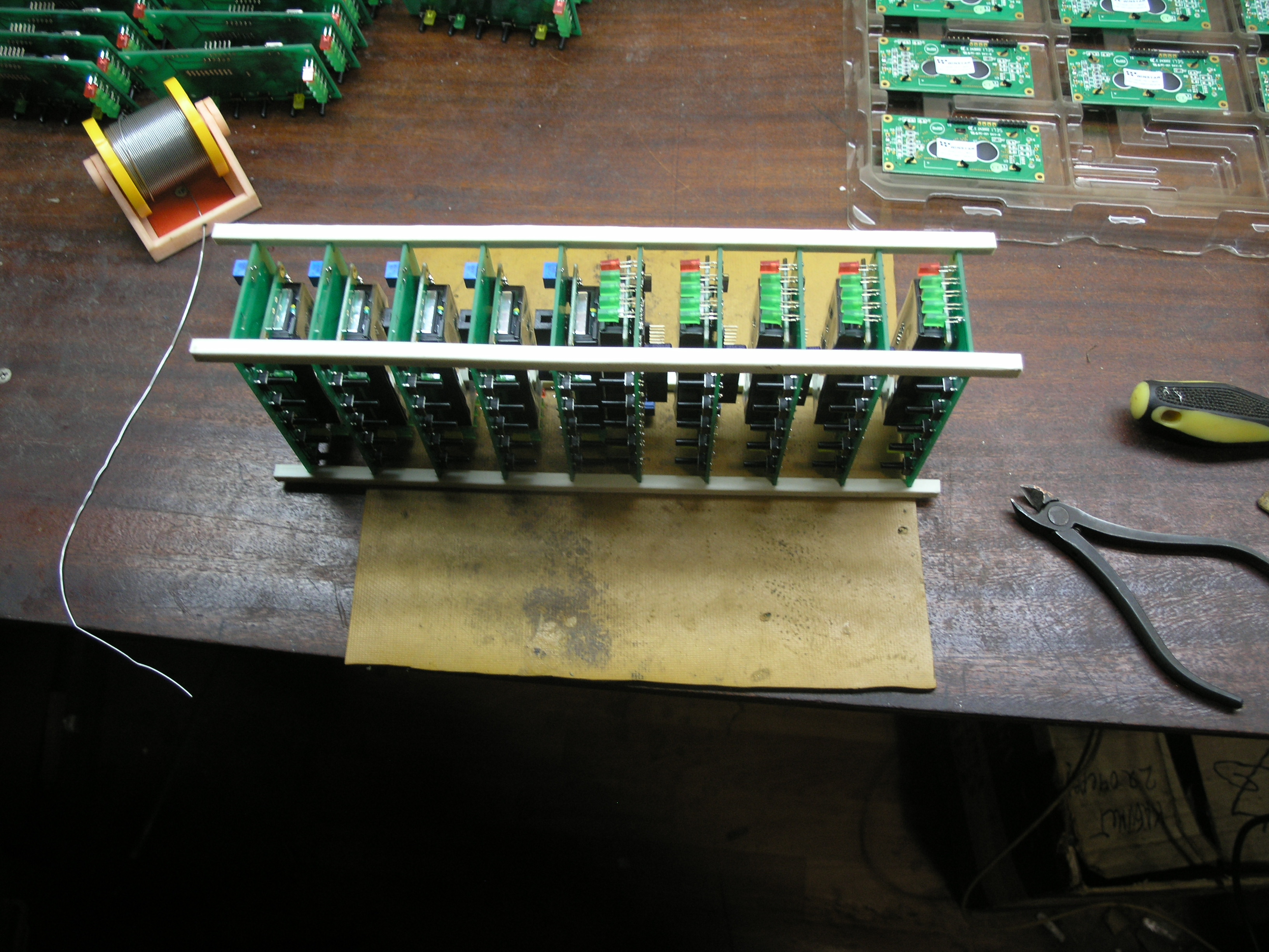

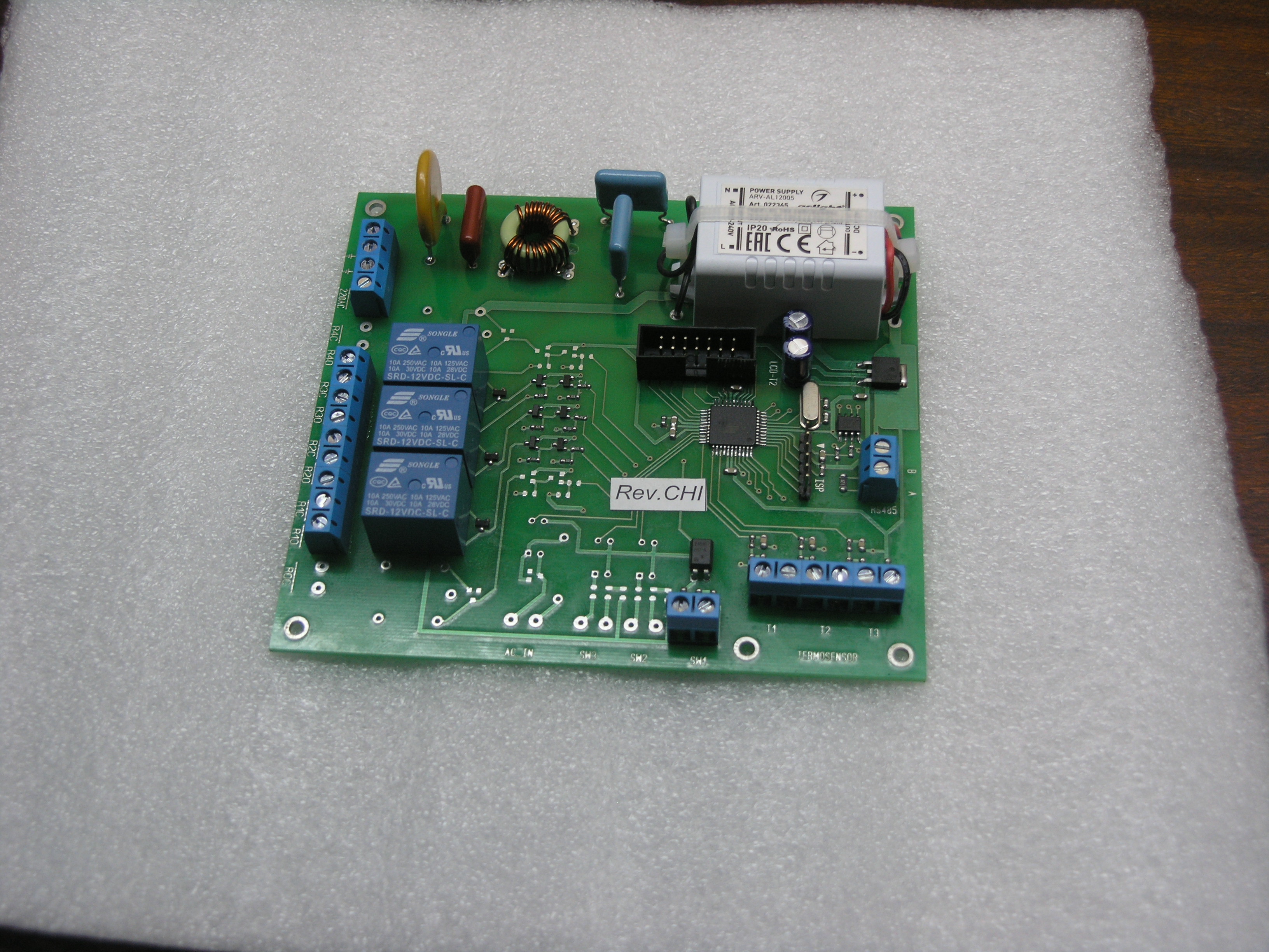

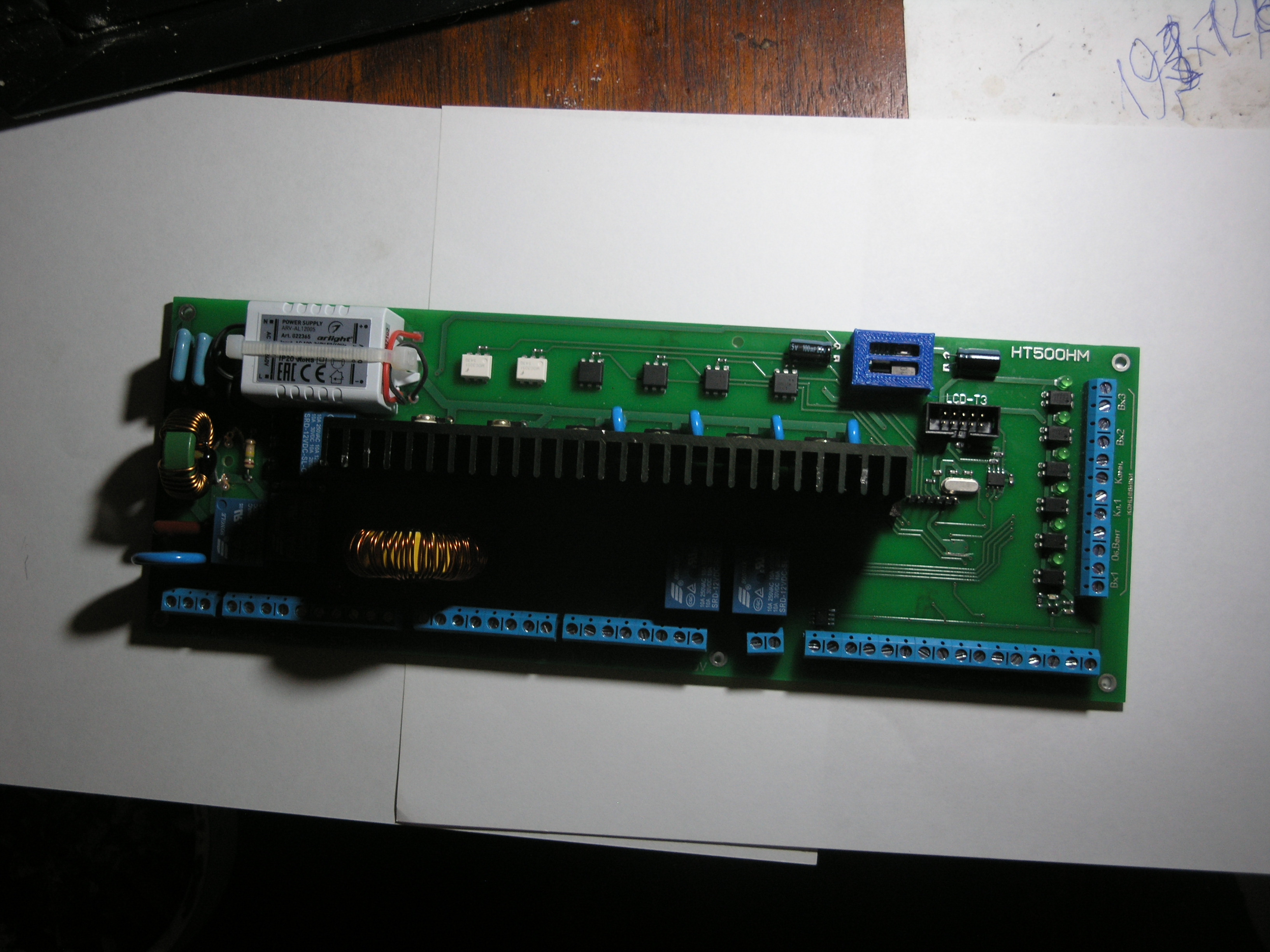

Re: Спринтер 232- и 233-Pro [antobel]
вот ещё что ваяю:
фото
