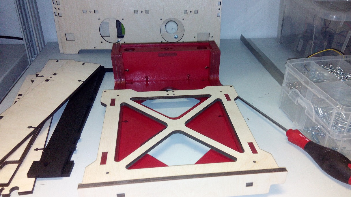

Меня текстура не смущает по крайней мере внутренних частей. Вот экспериментирую с покраской. Сначала прохожусь наждачкой 800. Потом из баллончика тонким слоем, даем подсохнуть 1 час, потом следующий слой, ну а потом на сутки сохнуть.

3D-SPrinter писал(а): Так что стОит ли портить краской такое произведение столярного искусства?
Ни в коем разе.
Когда распаковал посылку с 233-м КИТом, осознал, что правильной фанеры и не видал...
И я не один такой. Многие читая фразу - "фанерный корпус", представляют себе нечто другое.

Фанера шикарная , но не будет ли она пачкаться в процессе эксплуатации ? Хочу лак грунтом в один слой хотябы покрыть

Korneev писал(а): не будет ли она пачкаться в процессе эксплуатации ?
Если испачкается, то её всегда можно освежить шкуркой. Просто зачистить шкуркой пятно, и все дела. :)
И ещё важный момент - если брызгаешь стол лаком для волос, не снимая стекло прямо в принтере, то на фанере не заметен белый налёт от лака. А на акриловом принтере, да ещё на чёрном, приходится вытаскивать стекло и брызгать подальше от принтера, потому что чёрный блестящий акрил очень сильно пачкается и всегда выглядит грязным, в отличии от фанеры. На нём даже отпечатки пальцев приходится всё время вытирать.

Чтобы рука не дрожала, можно сначала попробовать покрасить нижнюю сторону "пола" принтера и посмотреть, что получится. ;)
По своему опыту, если бы я красил, то только аэрозольным акриловым нитролаком прозрачным. При том красить надо равномерно тонким слоем. Дать высохнуть сутки и очень аккуратно пройтись шкуркой, чтобы пригладить ворс. После этого покрываем вторым слоем такого же нитролака, и всё готово.
