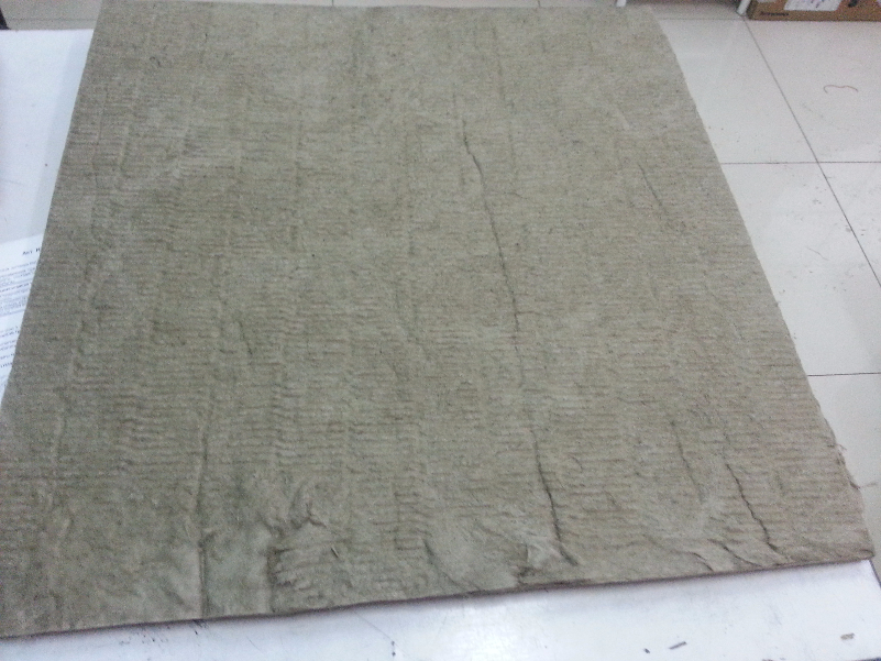

итак эпопея с поиском базальтового утеплителя завершилась удачно, нашел таки в одном из магазинов и называется он "базальтовый картон" 6 мм, вырежу несколько слоев и соберу наконец-то столик :)
Но вот проблему с роликом подачи я так и не решил, слупил с Менделя, а он больше, те, что были у меня на ремень не влазят по ширине, хз что делать...
Еще проблема с кулерами, какие-то конские цены в магазинах на них, совсем печально, надо на 30, 40 и 60, причем есть два на 70, может их поставлю сзади на обдув электроники
