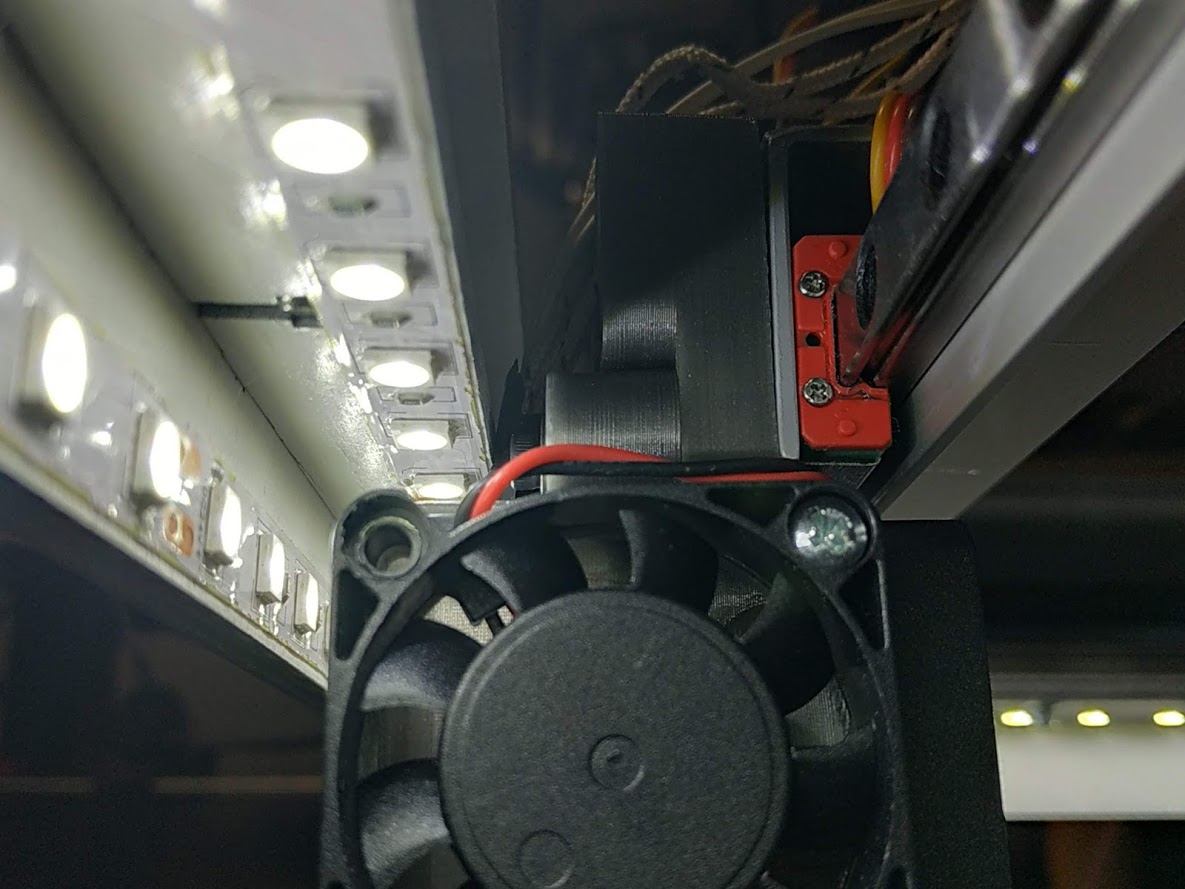

Alex Post, выкладывал голову, я ее полностью перерисовал с нуля.
Голова под ВУЛКАН- у нее удлиненные воздуходувы.
Постарался сделать максимально компактной, монолитной и легкой под три 40мм вентилятора. Там же перерисованные заглушки и натяжитель ремня немного другой геометрии.
Прикручивается это добро четырьмя 35мм винтами с шайбами прямо к каретке.
Вот модель: https://www.thingiverse.com/thing:3411983
Я еще ее только напечатал, как откатаю, пофиксю косяки, если будут и перевыложу туда же на тингиверс.
Круто! Вопрос, при Y в нуле вентиляторы не упираются в корпус?

Нет, не упираются, вентиляторы ниже проходят, болты не достают несколько миллиметров.

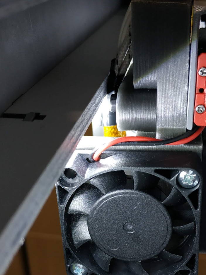

В общем собрал я все - собралось, ничего никуда не упирается.
Добавил пару правок, отверстия и мелочевку для крепления боудена и кабелей (я их спереди вывожу) - можно не печатать.
Вот модель там же: https://www.thingiverse.com/thing:3411983
Вот так выглядит сборка:

А че непорядок то? Как раз отлично все будет: сопло и кубик целиком вполне доступны, поскольку вентилятор хотэнда сзади висит. Если смазать - хоть по одному хоть блоком откручивай да мажь. Единственное что напрягает, зачем фитинг крышкой закрыл? Бывает, трубку оперативно нужно поправить, а тут доступа нет. В первом варианте лучше было.
