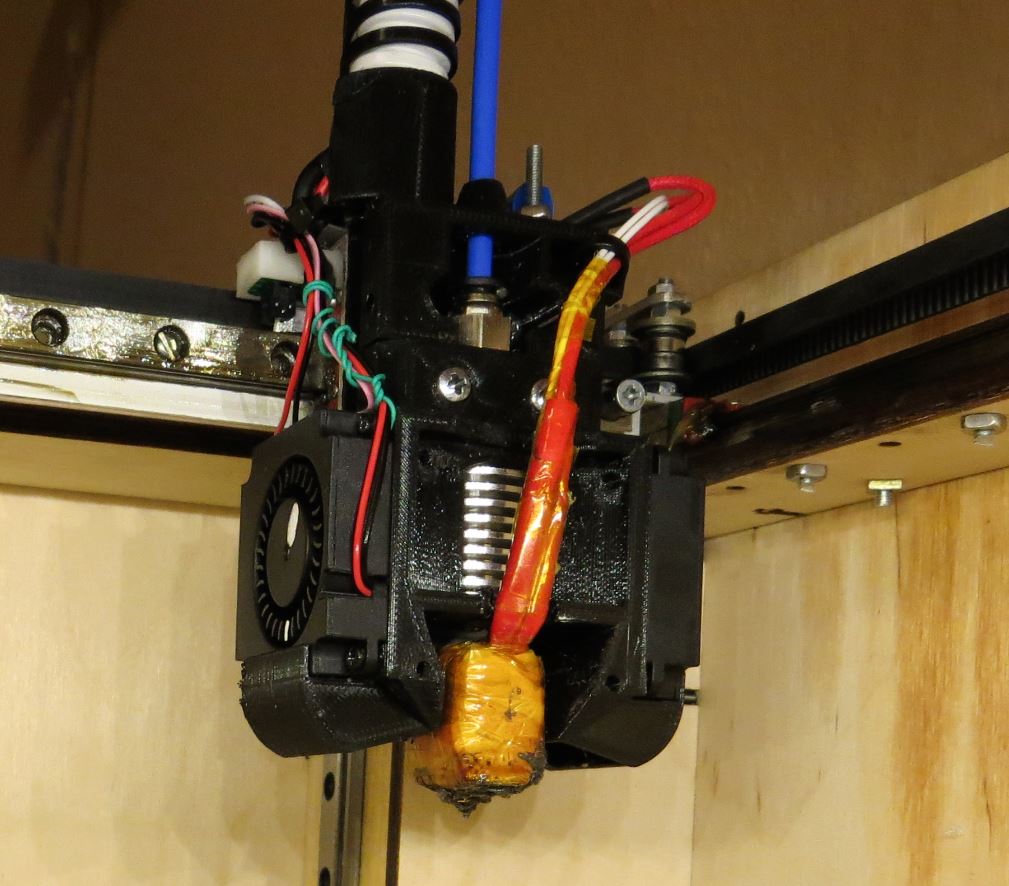

Непрочитанное сообщение lopuh » 09 фев 2019, 09:06
08 фев 2019, 22:18
Угу, а куда ему деваться то? Такое расположение лучше под турбинки...
download/file.php?id=7622
На месте воздуха и вентиляторов при такой установке я бы...Э..э....обиделся :lol:
Непрочитанное сообщение Alex Post » 09 фев 2019, 09:20
Да не, воздух парень весьма гибкий, найдет куда свалить. Только сначала пометается по углам и закоулкам, повозмущается :) Отсюда и шум ;)

Вот первый вариант -черновой. Моноблок для HOT-END SPrinter 232PRO - вентилятор обдува радиатора 40*20мм, вентиляторы обдува модели ТУРБИНКИ 40*10 мм. За основу взят стандартный держатель для HOT-END SPrinter 232PRO - для нагревательного блока ВУЛКАНО, чтобы снова не перестраивать высоту в прошивке, а обойтись только калибровочными винтами.
Обычно модель перегревается под нагревательным элементом в нагревательном блоке, поэтому обдув слегка сместил и теперь центр нагревательного блока по центру канала обдува. Но вот гложат сомнения - Можно вентиляторы обдува слегка на 10 мм сдвинуть назад наехав на вентилятор обдува радиатора. В принципе блок с первого раза получился рабочий - печатался ПЭТГ соплом 0,4 мм - 5 часов на СПринтере МИНИ.
есть пара недочётов, но исправлены при помощи напильника - пролетел на 3 мм с нижней перемычкой , которая отделяла канал воздушного потока радиатора от камеры нагревательного блока. И пришлось выкусить эту перемычку. Но и без неё всё очень крепко. Ну и отверстия надо на 0,5 мм увеличить - на этой детали я разверткой их развернул. На модели исправил уже.

Вот ВТОРОЙ вариант. Моноблок для HOT-END SPrinter 232PRO - вентилятор обдува радиатора 40*20мм, вентиляторы обдува модели ТУРБИНКИ 40*10 мм. За основу взят стандартный держатель для HOT-END SPrinter 232PRO - для нагревательного блока ВУЛКАНО, чтобы снова не перестраивать высоту в прошивке, а обойтись только калибровочными винтами. От первого варианта отличается - тем, что сдвинул немного назад вентиляторы обдува - на 9мм. Воздушный поток отцентрировал по соплу.

Непрочитанное сообщение Lenivo » 10 фев 2019, 20:36
Поставил на принтер 3 вариант.

Ок, вызов принят :) У меня не было турбинок, они действительно лучше туда идут, заказал, как придут нарисую свою облегченную версию :D с блекджеком ;)
Непрочитанное сообщение Lenivo » 12 фев 2019, 19:19
overbye писал(а):
12 фев 2019, 16:52
По результатам работы - надо наверное сопла сделать на винтах к моноблоку, чтобы можно было перепечатывать только сопла - для рах нагревательных блоков - для обычного и для вулкано.
Ну я ни кого не вызывал - просто сделал себе вариант, какой мне нравится. Сделал не понравилось, переделал. И так четыре раза. А в общем это наверное конструкций двадцать сделал с самого первого принтера. Так что с чем сравнивать было.

Непрочитанное сообщение overbye » 12 фев 2019, 20:14
Вот прототип версии с турбинками:
