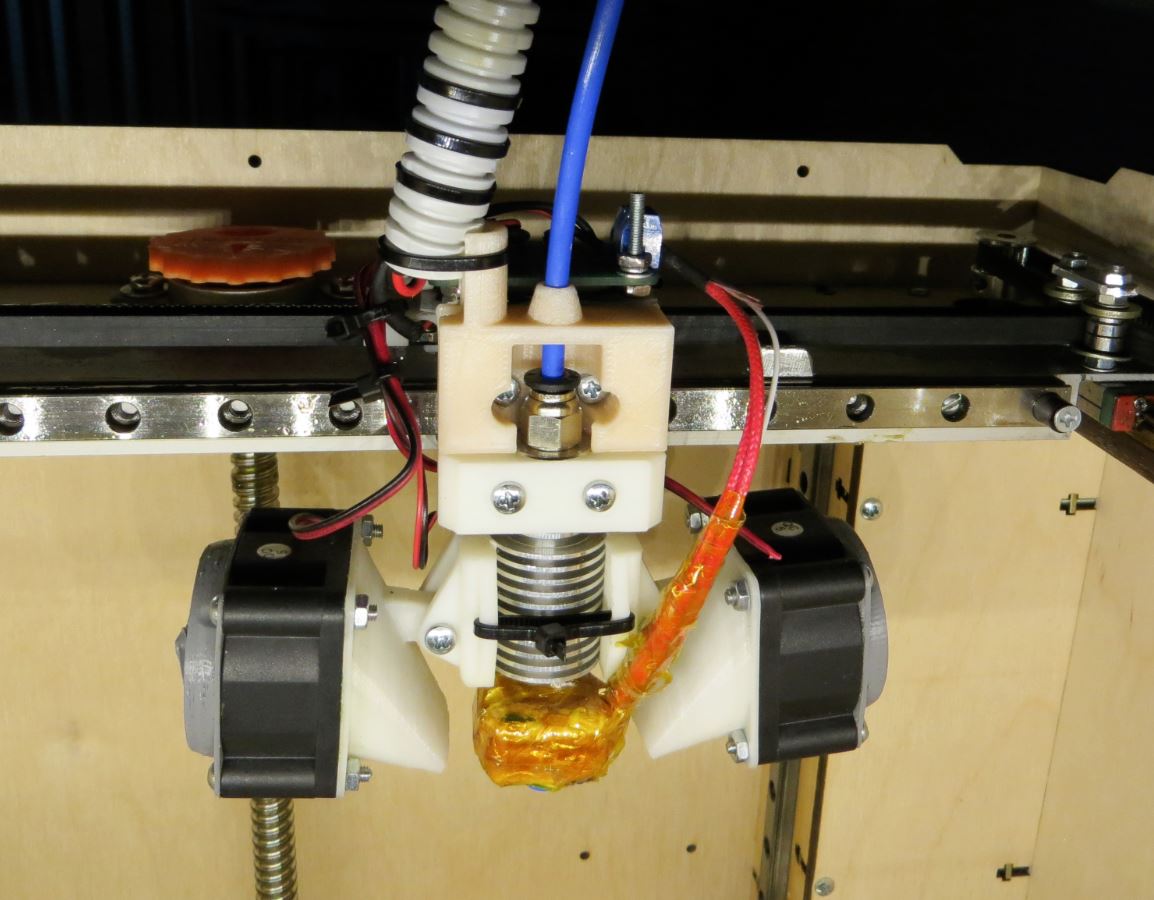

Вот прототип версии с турбинками:
Похоже на мой первый вариант - основной недостаток - центр воздушного потока находится далеко от сопла- смотри картинки выше с первым вариантом. То есть реально в районе сопла нет охлаждения. И у турбинок из-за конструкции - поток слегка перекошен - он как бы по 45 градусов выходит из окна для воздуха. Короче , лично мне не понравилось и я сдвигал вентиляторы в сторону вентилятора охлаждения ХОТ-ЕНДА.
Про жесткость кубика - моноблок нужен для дополнительной жесткости крепления радиатора -чтоб его меньше болтало при движениях каретки "в право- влево". А соответственно меняется крепление и всё остальное связанное. Ну и обдув радиатора- мне такой не нравится.
Короче мне ваш прототип не понравился по трем причинам.

Lenivo писал(а):
12 фев 2019, 20:38
Я так не считаю, нет смысла тулиться к соплу - охлаждать нужно уже напечатанное им.
Lenivo писал(а):
12 фев 2019, 20:38
И так я не считаю - жесткости предостаточно, нагрузки там нет, ничего там не болтается, радиатор держится прекрасно одной скобой сверху, лишение мясо в граммах пластика там совершенно излишне. Направляющие конфузоры ничего не весят и не нагружаются.
Lenivo писал(а):
12 фев 2019, 20:38
А мне нравится - сферический конфузор секущийся цилиндром, формой как и сам радиатор, это довольно изящное и простое решение.
Назад я ничего задвигать не хочу, чтобы минимизировать высоту поддержек. Текущая разница высот определена размером самого радиатора хотэнда.

А у меня было так на 232
стало так
по мне так разница ощутима.
У меня основная проблема была - радиатор ХОТ-ЕНДА с нагревательным блоком ВУЛКАНО перегревался через два часа печати и начинались лезть СОПЛИ. Сейчас соплей меньше, но до конца проблему не изжил. Но результат стал получше.
