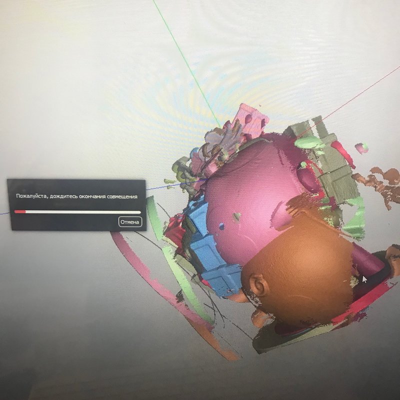

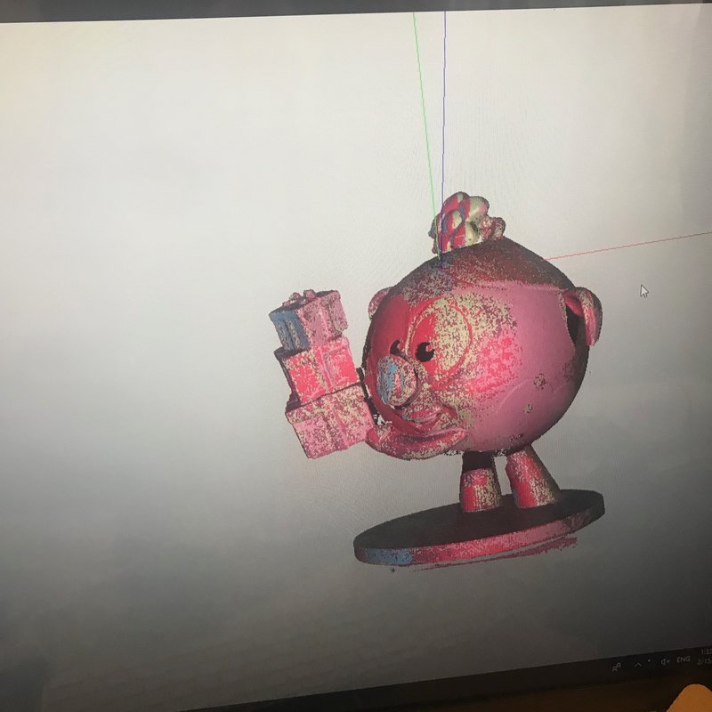

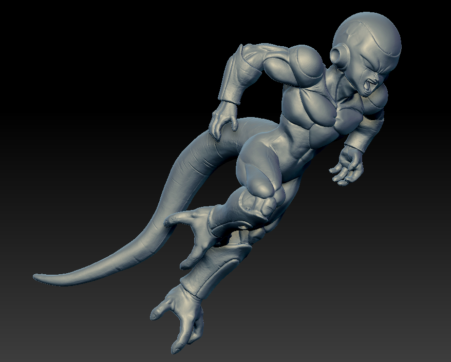

Я опять за свое (кто о чем, а лысый о расческе), сегодня сканировал сборную из 3-х частей фигурку, ну чисто руку набить, RangeVision Smart с доработками ))))
Сканирование 3-х частей +совмещение заняло около 1.5 часа. В совмещении удивило то, что например, хвост, я руками вообще не совмещал, нажал кнопку- автоматическое совмещение, минуты 3 или меньше подождал, ВУАЛЯ! Сканы совмещены!!! Кстати фото анимешки с хвостом не обрабатывалось после сканирования, район груди-головы-лица чуть-чуть успел шум руками убрать Чуть далее другой вариант - до совмещения и после автосовмещения
