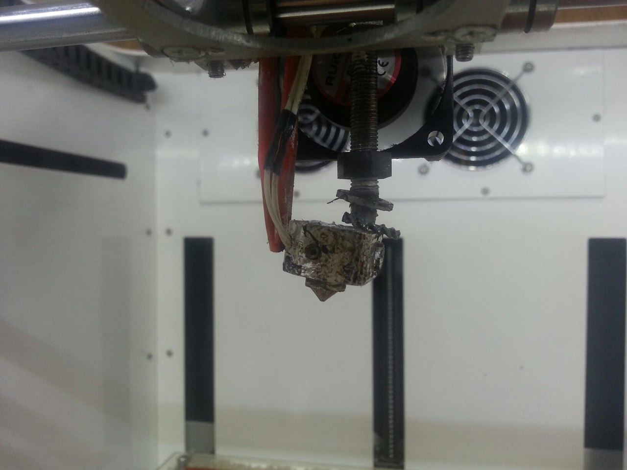

Оставлю это здесь, так, чисто поржать :)
metal
Сообщения: 102
Имя: Denis
Откуда: Moscow
Re: принтер на рельсах от 3dsprinter
Непрочитанное сообщение metal » 15 дек 2015, 19:07
Ого, это как это его так?!
oigen
Сообщения: 160
Непрочитанное сообщение oigen » 15 дек 2015, 19:12
metal писал(а):Ого, это как это его так?!
А вот так может сделать Геркулес, если у него башка задурит :) А вообще, как показало вскрытие, то резьба в нагревательном блоке экструдере тупо съелась, самое удивительно, что я то туда особо не лазил, только при замене сопла иногда ее подкручивал и подтягивал. Там резьба нарезана с мелким шагом,а так делать с мягким металлом мягко говоря не очень правильно.

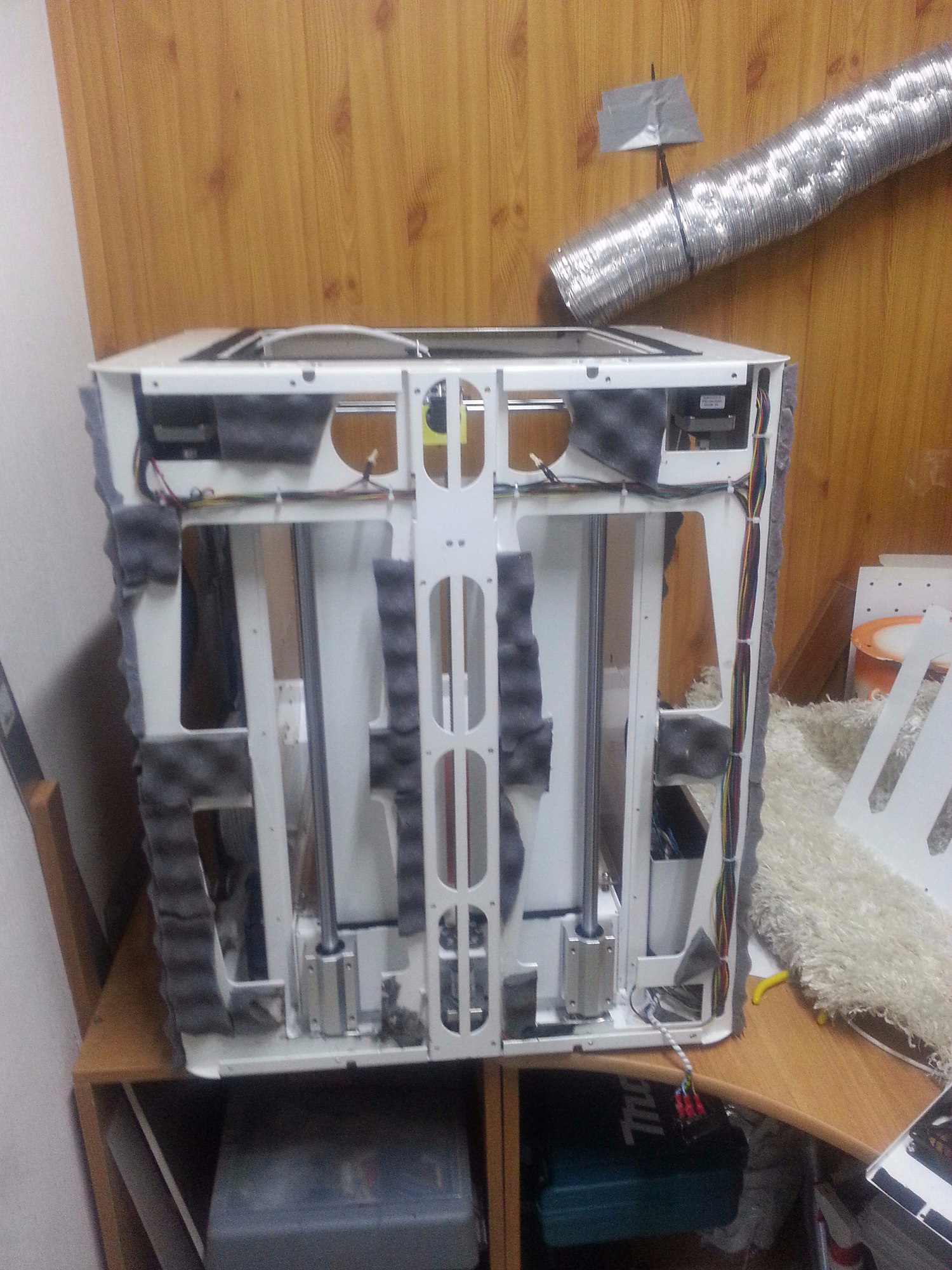

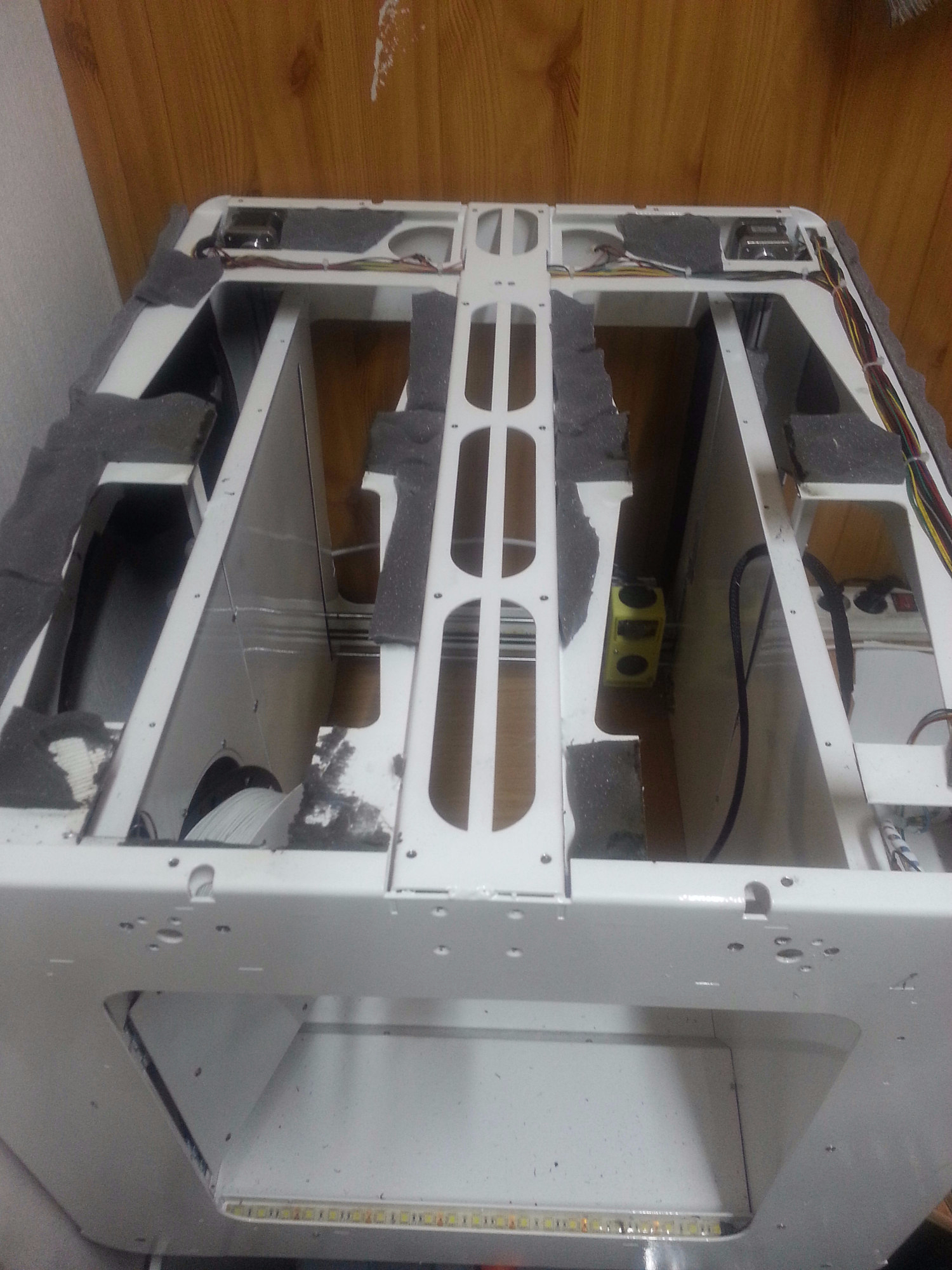

Вообщем Импринту надо иногда пинать, чтобы она шевелилась, иногда. Поставить тяжеленный стол на 10 мм валы, я даже не знаю кто это у них придумал, но стол на этих валах под пол метра длиной болтался как сопля. В итоге производитель прислал мне по "гарантии" комплект для замены: подшипники на Y 8мм вместо капролоновых втулок (которые люфили на 1 см, вдоль оси), комплект для замены валов на стол.
С заменой подшипников проблемы не возникло, а вот со столом пришлось немного повозиться, потребовалась болгарка, чтобы отпилить элементы конструкции, которые мешали новым модулям. Фоток делал мало и уже по факту, тут уже отпилил лишние детали:

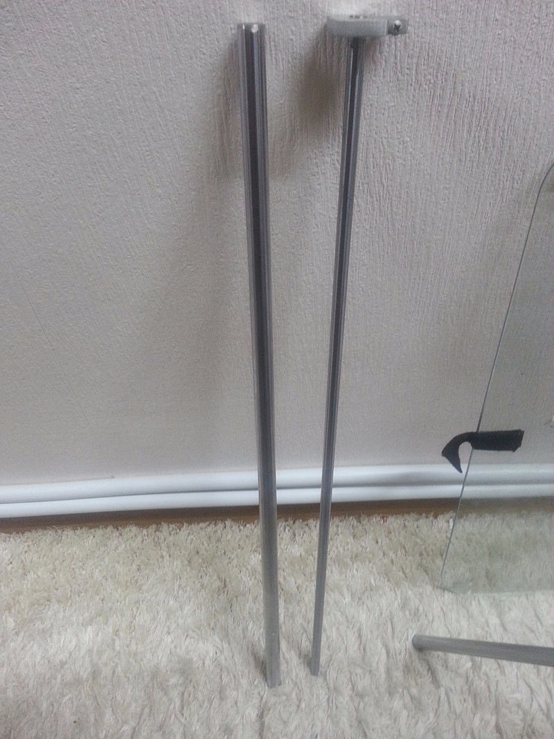

а вот сравнение валов, 16 с 10, как говориться почувствуй разницу!
Вот и установлен на место стол, теперь стало гораздо жестче :)
Мне кажется, что этот принтер буду допиливать до конца жизни.
