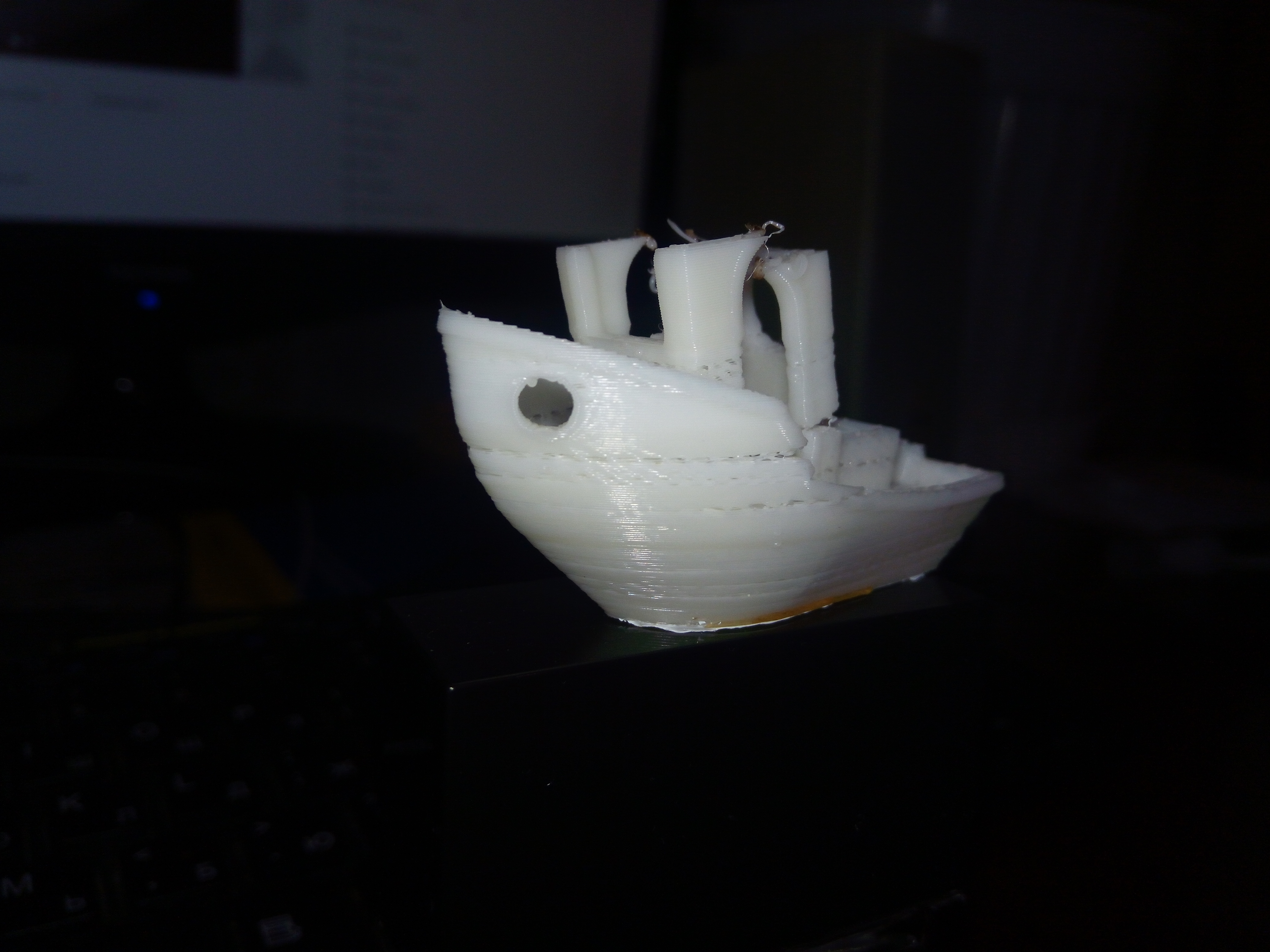

Вот первая модель. Из косяков - временами горизонтальные полосы есть, как будто или пластик не давился или шаг вертикальные резко больше стал (такого наверно не может быть) причем по всей плоскости идет такое а не в одном месте. И то что поверхность палубы не заполненая оказалась

Вот первая модель.
Вообще, тут всё очень грустно. Есть явные пропуски в подаче пластика (проскальзывание шестерни экструдера?), либо скачки температуры.
Попробуйте напечатать из АБС тестовый G-код. Посмотрим, что получится, и будем думать в чём проблема.

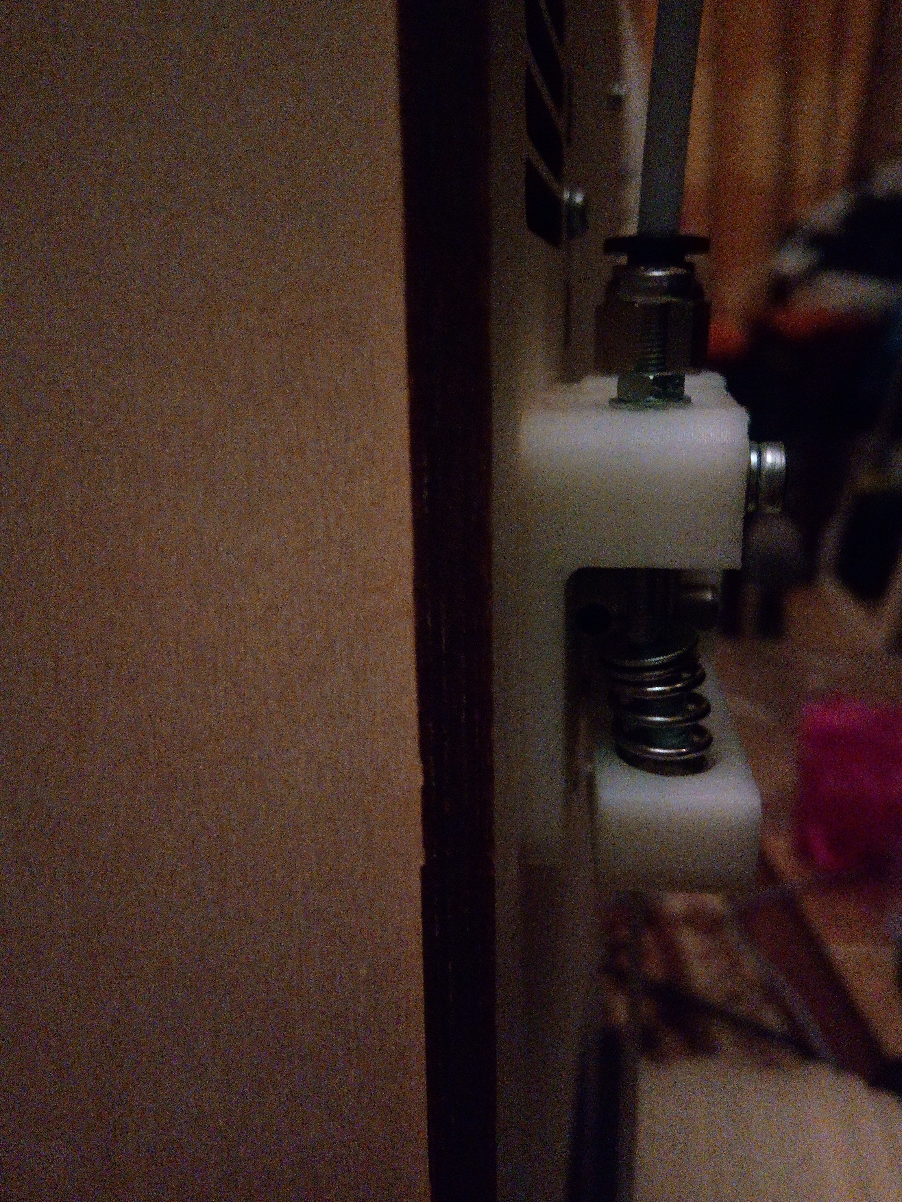

Подача пластика встала, надо экструдер смотреть. Думаю может из-за того что вот эта прижималка когда винт подкручиваю уходит в сторону и соответственно в месте прижима пластик может не достаточно хорошо прижиматься.
Вытащите этот винт, который вставлен в пружину, откусите его, чтобы он длиной был не более 5-6 мм. И сверлом рассверлите грани в головке этого винта. Тогда прижимной винт будет вставать в этот нормально, и уходить в сторону при зажиме ничего не будет. У меня именно так и сделано.

Lakki писал(а):
19 фев 2019, 21:27
Значит, она неправильно закреплена.

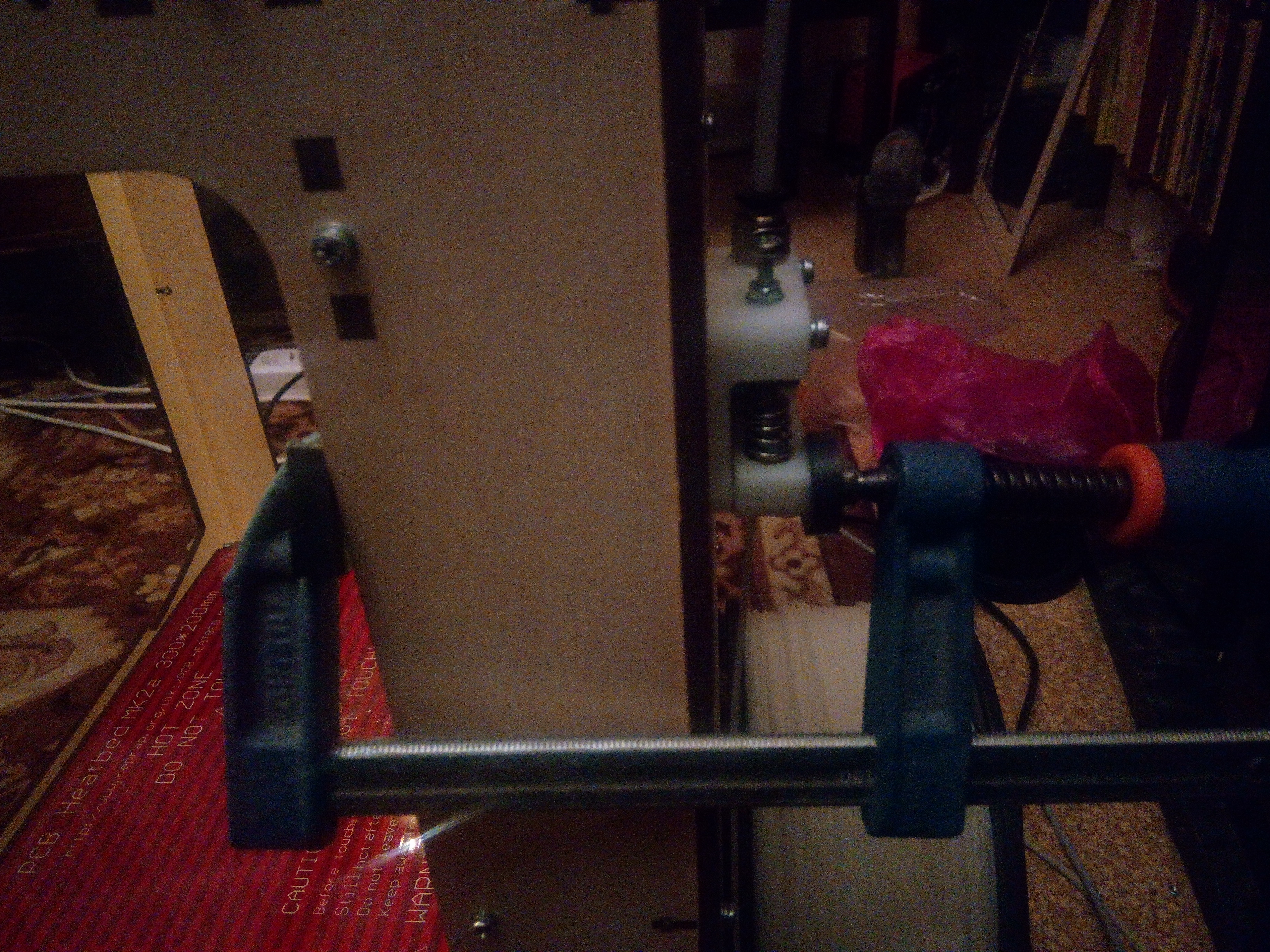

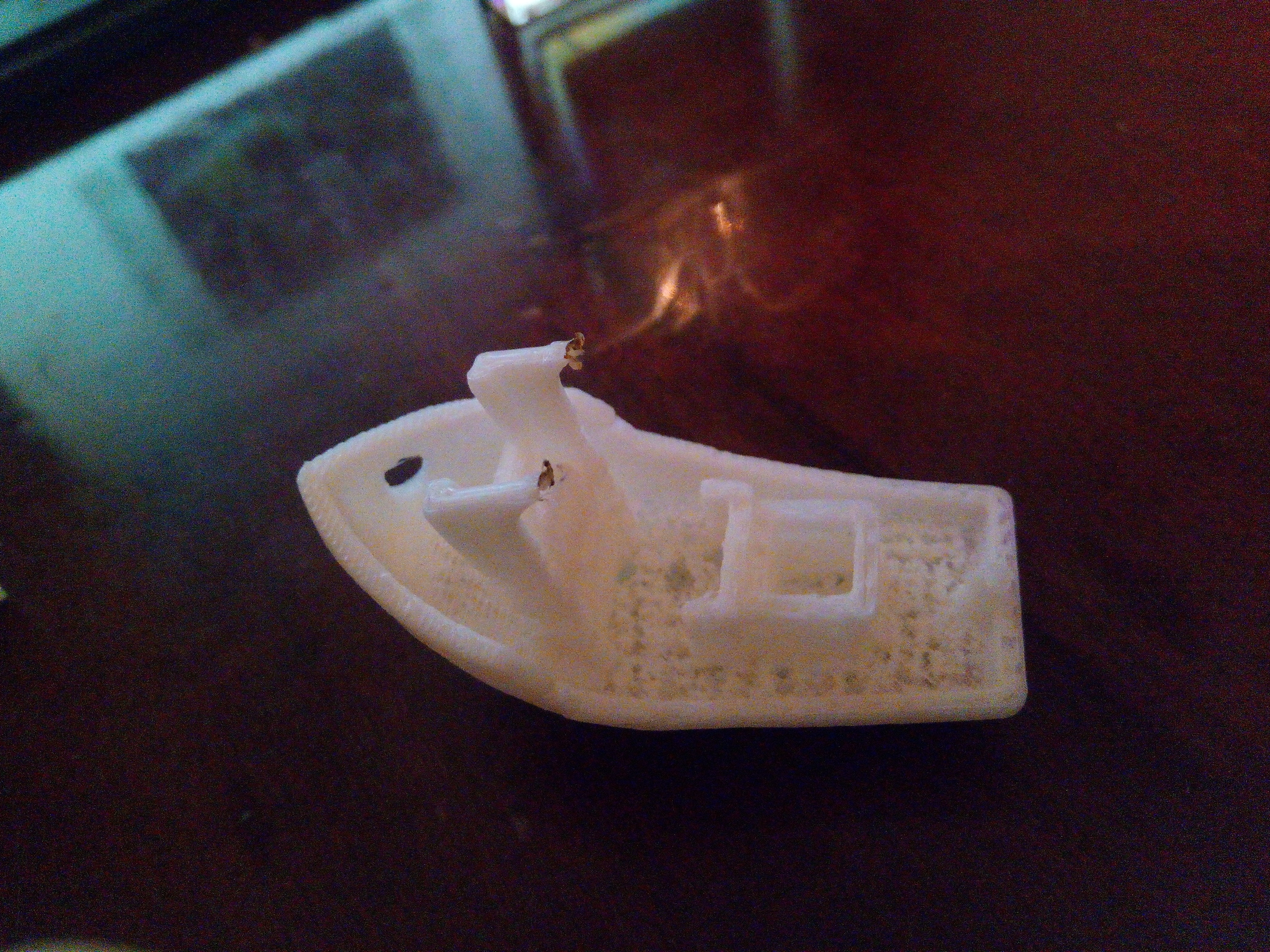

Со 2 попытки после небольшого тюнинга получилось напечатать, как по мне вообще идеально. Надо теперь какие нибудь модели или детали попробовать напечатать, главное параметры правильно подобрать. В этой модели какая высота слоя 0,1 мм? Уж очень слои тоненькие.
Как можно доработать экструдер что бы не отгибалась деталь и струбцину убрать? Хотя она особо не напрягает
Просто правильно собрать экструдер. Нужно прижать этот рычаг винтом М3 почти до упора, чтобы он вращался с небольшим натягом.
В идеале длина винта делается такой, чтобы винт завинчивался в мотор до упора, и в то же время прижимал рычаг натяжителя к плоскости экструдера без зазора.
Стандартные 0.2 мм со стандартными настройками для АБС viewtopic.php?f=25&t=104 .

Спасибо, буду исправлять. В мотор винт до упора вкручивается там вроде все нормально но проверю, надо с винтом над пружинкой разобраться
Над пружинкой обрезок винта М5 с потай-головкой. Между шлицами винта просверлено отверстие глубиной около 1 мм. Таким образом получается, сто точка приложения силы (конец регулировочного винта) находится ниже кольца контакта пружины с потай-головкой, чтобы пружину вместе с прижимным рычагом никуда не перекашывало.
Это типа правильной метацентрической высоты корабля, которая обеспечивает его остойчивость. :)
