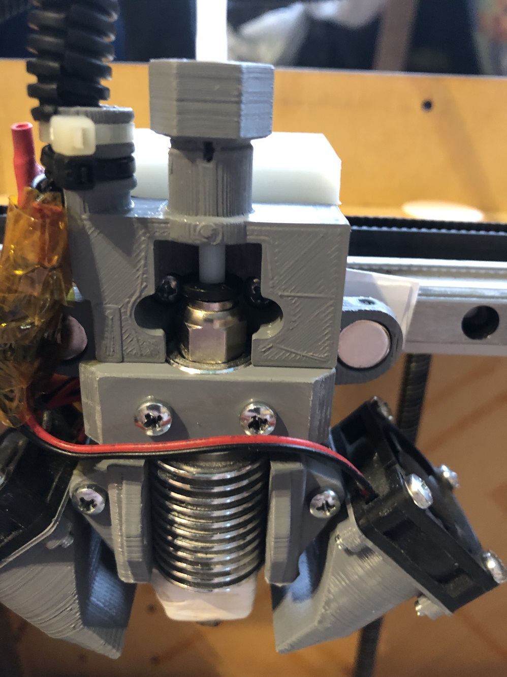

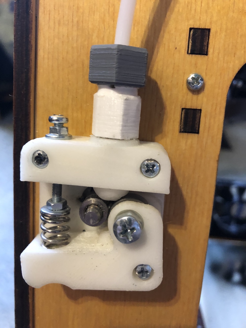

Непрочитанное сообщение evgenVST » 01 мар 2019, 10:21
evgenVST писал(а): ↑
28 фев 2019, 11:16
Так как после поломки фитинга кое как закрепил трубку ( с помощью суперклея и какой то матери ) для того что бы сделать печатный фитинг , так как отыскать у себя в городе не получилось , а печатный фитинг подходит только к эструдеру то решил напечатать вот такой хотенд . И так как по криворукости стер файл остался только g-cod могу его скинуть настройки на скрине видно . В принципе соединить печатный фитинг с хотендом думаю не сложно . Пока печатаю вдруг что не получится .
Напечатал вроде все отлично . Сейчас хоть проблем с фитингами не будет :D
Качество конечно так себе но если учесть что держалось все на соплях и болталось то нормально .

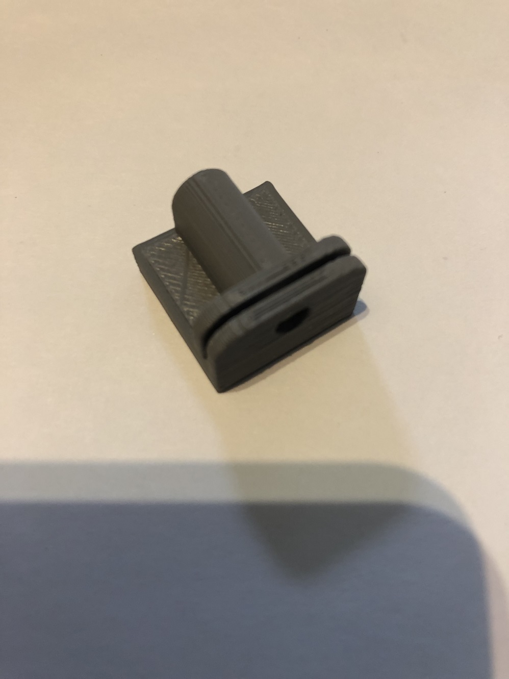

Непрочитанное сообщение evgenVST » 01 мар 2019, 10:28
Еще вот такую приблуду напечатал очень кстати удобно подрезать .Нашел на thingeverse
подрезалка тефлон трубки.rar

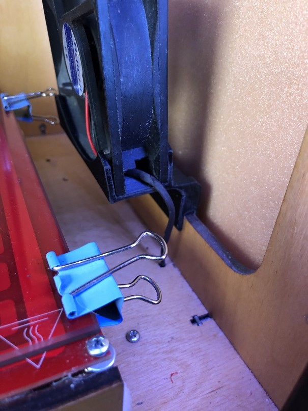

Непрочитанное сообщение evgenVST » 01 мар 2019, 11:44
Переделал обдув стола .вентилятор 90х25 мм с шурупами не стал заморачиваться просто приклеил ( вентилятор ) на ребро и так плотно встает печатал АБС.
OBDUVstl.rar
(15.86 КБ) 217 скачиваний
Сокращает время остывания минимум в два - три раза .

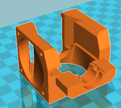

Непрочитанное сообщение Alex Post » 01 мар 2019, 13:51
Stein писал(а): ↑
01 мар 2019, 09:05
Встречал кто-нибудь нормальный обдув под 40 мм вентиляторы?
Не претендую на "нормальность", но сел и специально "срастил" моноблок из трех сороковок с "оригинальным" прижимом хотэнда от Андрея. По идее, все должно красиво встать и работать. Но хотелось бы, чтобы кто то проверил. У меня на моем принтере этот узел далек от оригинала, поэтому проверить не могу.
e3d_40х3(1).rar
(84.58 КБ) 380 скачиваний

Непрочитанное сообщение AndrK » 01 мар 2019, 15:22
01 мар 2019, 13:51
проверил
С месяц назад распечатал ради интереса.
Сокращается область печати по Y. Блок упирается в переднее ребро, даже без вентилятора. Надо развернуть)
