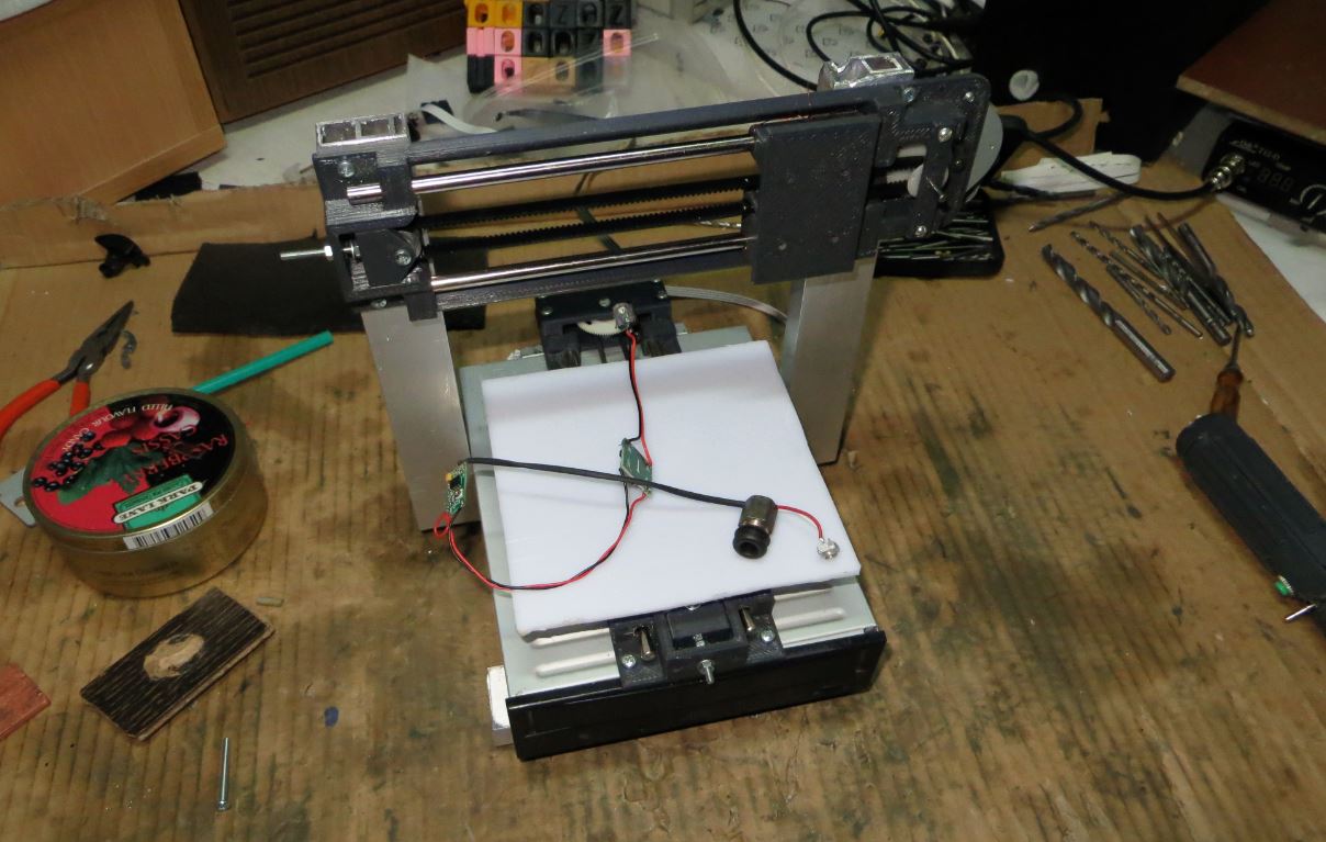

Ну и приделать это всё в корпус .
Подойдёт пустой корпус от ДВД и две прямоугольных алюминиевых трубы 15*30мм.
Сообщения: 7029
Re: Самодельные линейные оси для разных целей на валах от DVD привода
Непрочитанное сообщение Alex Post » 18 мар 2019, 10:03
Прикольно, только ИМХО корпус от ДВД в качестве базы выглядит как то странновато. Кусок ДСП и то лучше смотрелся бы. Хотя, если внутрь планируется электронику спрятать - то может и неплохо.
Сообщения: 1816
Благодарил (а): 92 раза
Непрочитанное сообщение Lenivo » 18 мар 2019, 20:45
18 мар 2019, 10:03
Гораздо проще делать и геометрию соблюсти. У корпуса от ДВД-привода с боков есть уже готовые отверстия с двух сторон - четко по 90 градусов и ровно с обоих сторон. Поэтому приделать довольно просто направляющие. И легко их выставить по линейке за счет хода в отверстиях под винты в алюминиевой прямоугольной трубе. С ДСП ЛЕНИВО возиться и вид хуже.
Кронштейн с объективом под лазерный диод от ДВД.
Хотя можно приделать и третью винтовую ось - для рисовалки или Микрофрезера.

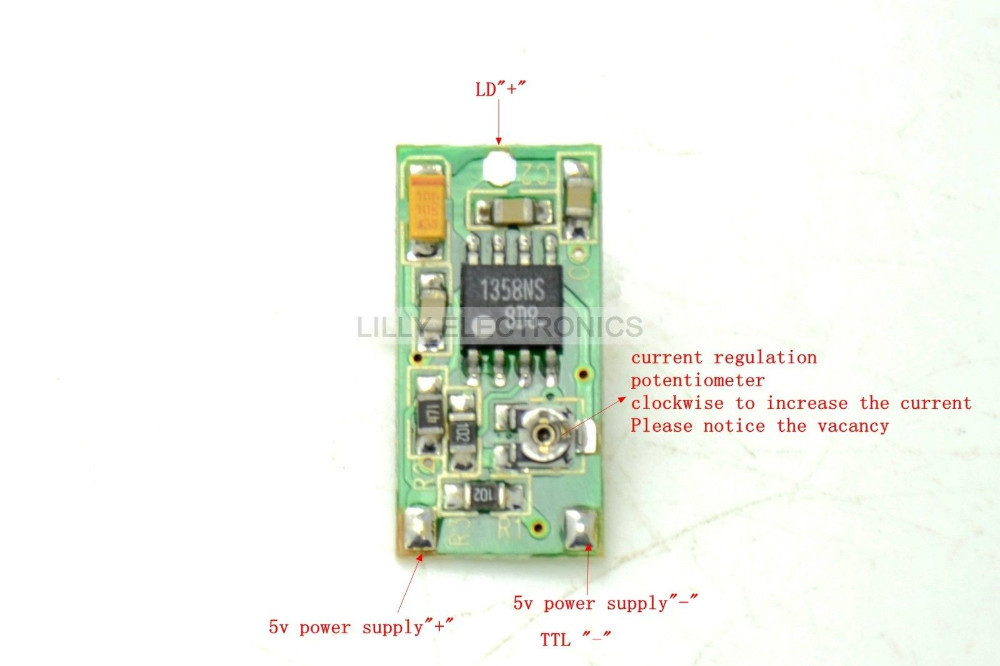

Тракт для лазерного диода - DC-DC преобразователь - 12 вольт -5 вольт. Плата стабилизации регулируемого тока и TTL-включения и сам лазерный диод. Я выставил ток на 250 мА.
Объектив сделан из линзы от головки каретки ДВД привода. Линза вставлена в резиновую втулку. Резиновая втулка в трубку с резьбой. Фокусное расстояние меняется вывинчиванием трубки из стопорной гайки - штуцера .
