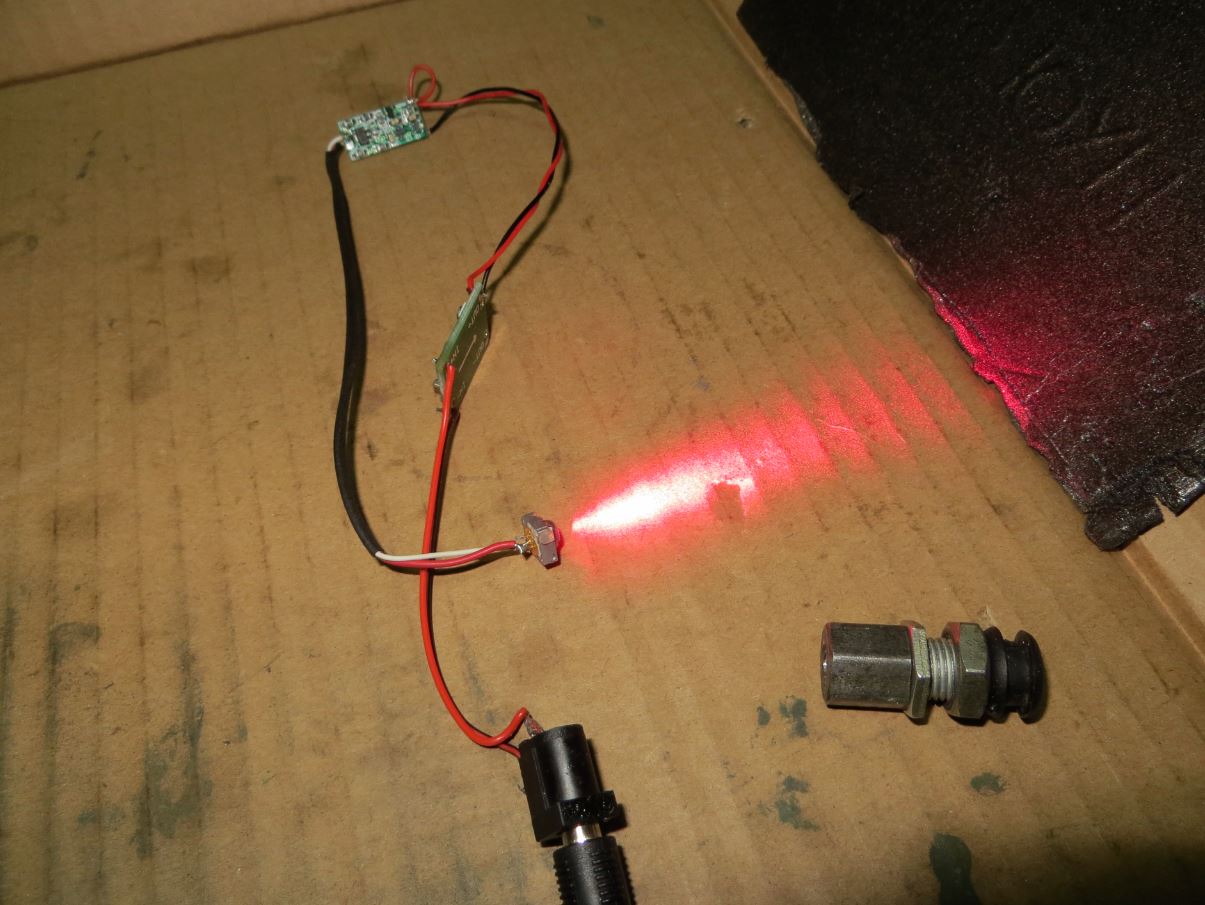

Тракт для лазерного диода - DC-DC преобразователь - 12 вольт -5 вольт. Плата стабилизации регулируемого тока и TTL-включения и сам лазерный диод. Я выставил ток на 250 мА.
Объектив сделан из линзы от головки каретки ДВД привода. Линза вставлена в резиновую втулку. Резиновая втулка в трубку с резьбой. Фокусное расстояние меняется вывинчиванием трубки из стопорной гайки - штуцера .
Вот так работает фокусировка лазерного диода - режет пенопластовую серую подложку (используется для фасовки разных продуктов).
Вот так светит лазерный диод без фокусирующей системы

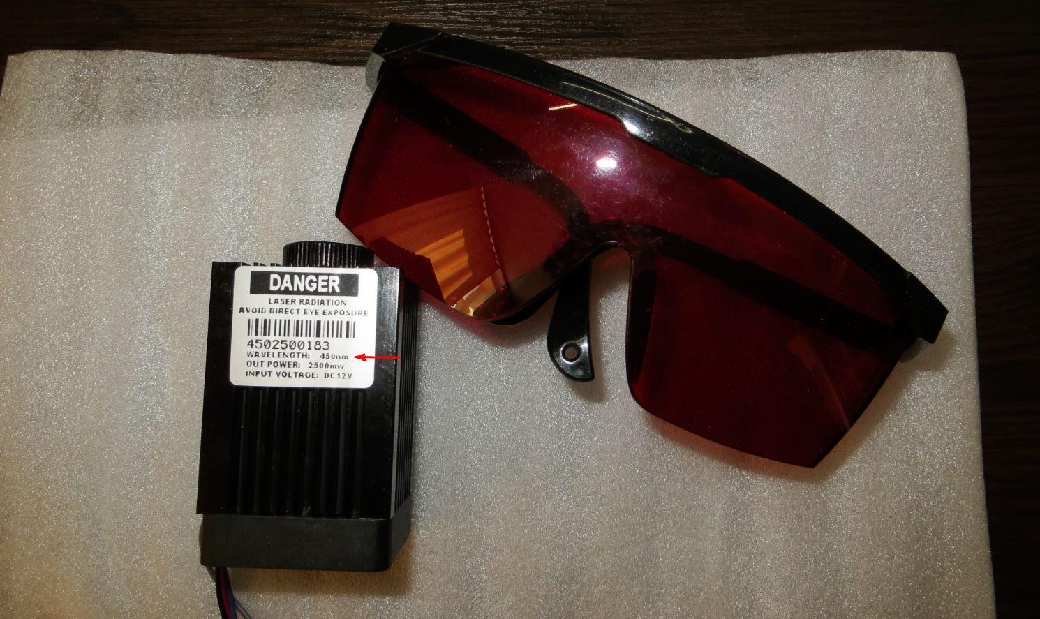

Не учи плохому. Красные, зелёные очки - помогают от СИНИХ лазеров. От красного, по идее как раз синие очки должны фильтровать ну или те же зелёные, но никак не красные или жёлтые. Потому что цвет очков - это тот цвет, который они ПРОПУСКАЮТ.
Re: Самодельные линейные оси для разных целей на валах от DVD привода
Непрочитанное сообщение Lenivo » 19 мар 2019, 07:47
18 мар 2019, 23:09
Стандартный китайский набор - Лазер (красный)+ защитные очки.
