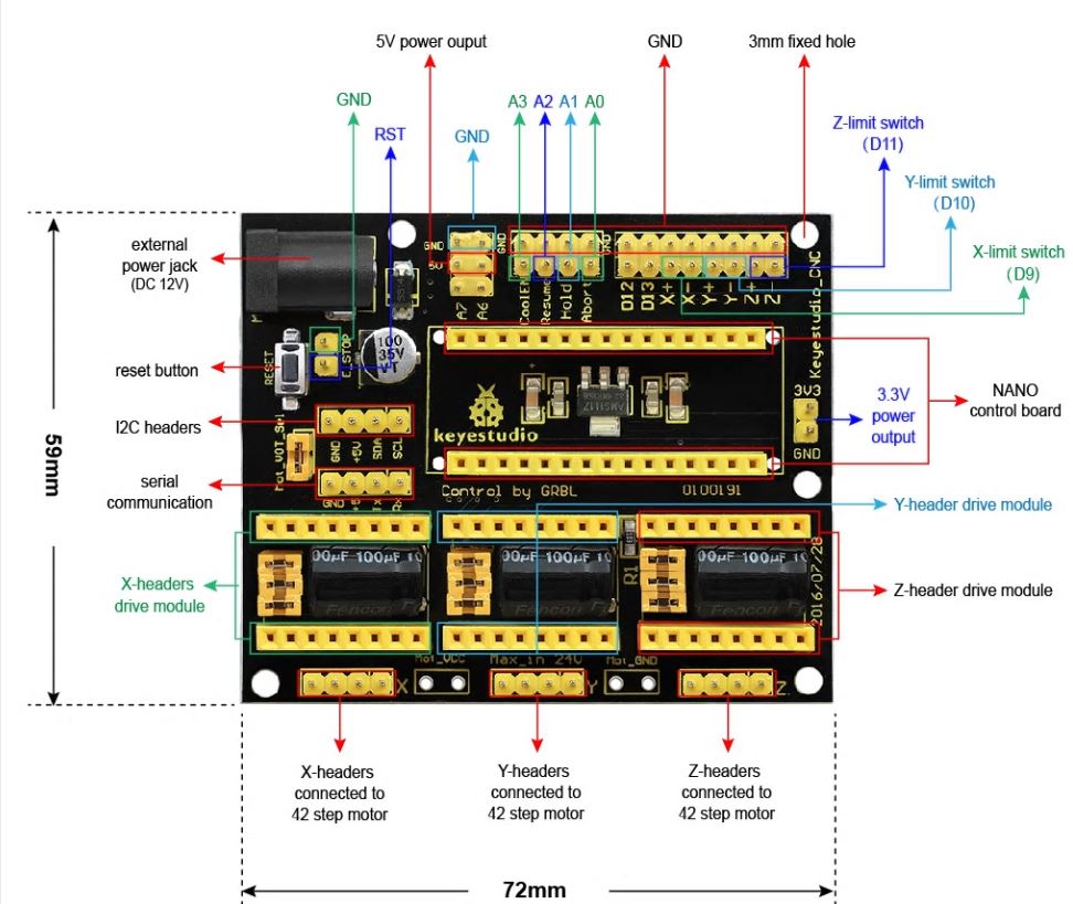

У меня остался от ЧПУ фрезера шилд 111330 под ардуино NANO v.3.0. Вот его и приспособил для управления прошивкой GRBL 0.9. сейчас есть более свежие версии. Но эта у меня отлажена и на ней всё работает.
Единственно , пришлось поискать куда тут подключать -TTL управление лазера. В Прошивках GRBL 0.9 - шим подключают на концевик Z+.
Итак все запустилось пока "на живую нитку", но уже работает и можно начинать выцеплять "блох".

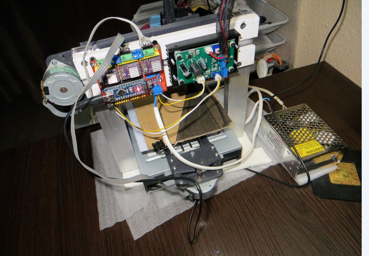

Максимальная скорость с какой эти движки с редукторами тянут каретки 3000 мм/мин - (50мм/сек), но для 2,5 ваттного лазера пришлось скорость убавлять до 800 мм/мин (15 мм/сек)- иначе он по картону не успевает выжигать. Но на скоростях менее 1000 мм/мин эти движки начинают очень громко работать и вибрация. Не любят они медленные скорости, а большие не могут. Поэтому у них получается, где то оптимальная скорость - у меня получился это промежуток между 1000 - 3000 мм/сек. Хотя могут и до 4000 (почти до 70мм/сек) работать - но эти оси уже не справляются - и их подклинивать начинает. А больше 4000 мм/мин движки просто не вращаются, а просто пищат. Да тут ещё оси не стандарт , из разборок принтеров - разные диаметры на которые нет шариковых линейных подшипников.
В Принципе у меня получилась рабочая область 110 на 105 мм.
Но лучше с не стандартом не связываться - ни с такими движками, ни с такими двигателями. Если только уже валяются , как у меня в куче хлама. И выбросить жалко и приспособить куда не получается.

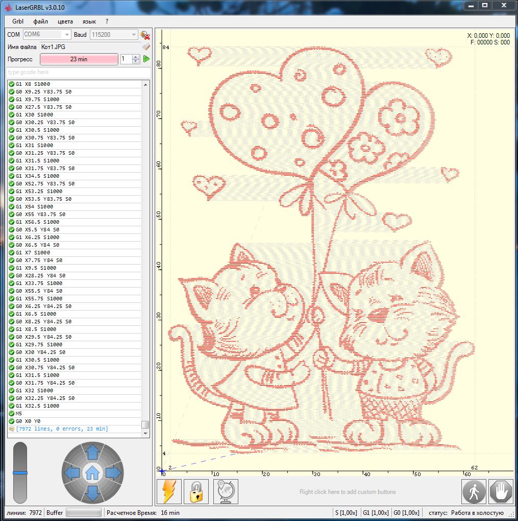

В принципе получил приемлемый результат.
Программа LaserGRBL
Посчитала мне разрешение выжигания :lol: :lol:
На самом деле - это просто параметр шагов на мм по оси Х ;)
Рисунки были выжжены на разрешении 4 линии прожига на 1 мм. Виньетка в углу была сделана на максимальном разрешении - и это много для данного фокусного пятна лазера. Скорость подобрал экспериментально - получилось 300 мм/мин (5 мм/сек).
Выжигать получилось только на режиме 1 бит. На векторном режиме и линейном режиме - какие то проблемы программного характера. Периодически проскакивают G-коды которые двигатель не может отработать и пищит. Соответственно идут пропуски шагов и изображение выжигает со смещением. Я грешил на механику сперва, но тут именно программный косяк, когда движки вылетают за свой рабочий диапозон, толи скорости, толи ускорения. Также разобрался с шумом работы движков. - Похоже надо либо питание делать для движков с электроникой и для лазера разное, либо конденсаторов , что ли наставить. При включении лазера - идёт просадка напряжения и в этот момент двигатель дёргается. При этом блок питания мощный - 4,5 Ампера, А общее потребление при включённом лазере около 1,5 амперов.

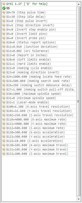

Перепрошил на GRBL 1.1f.
Тут добавили функций для управления лазером и вроде как исправили выявленные косяки от предыдущей версии.
Чтобы прошить GRBL 1.1f через ARDUINO Ide требуется добавить GRBL.zip в библиотеку. А саму GRBL 1.1f открыть через "пример" скетча GRBL .
В этом примере только одна строчка - "используем библиотеку GRBL ". И всё. Если открывать по другому, то ARDUINO Ide ругается, что чего то там не находит. А параметры GRBL 1.1f забиваем через сервисную программу управления. я здесь использовал для этого LaserGRBL.
Мои параметры GRBL 1.1f для примера
GRBL 1_1_f параметры.JPG (62.27 КБ) 14905 просмотров
LaserGRBL - вот так выглядит окно главного интерфейса.
Видим , что картинка 60мм на 80мм (на экране есть шкала в мм снизу и слева предпоказа области печати). Время печати составило 23 минуты.

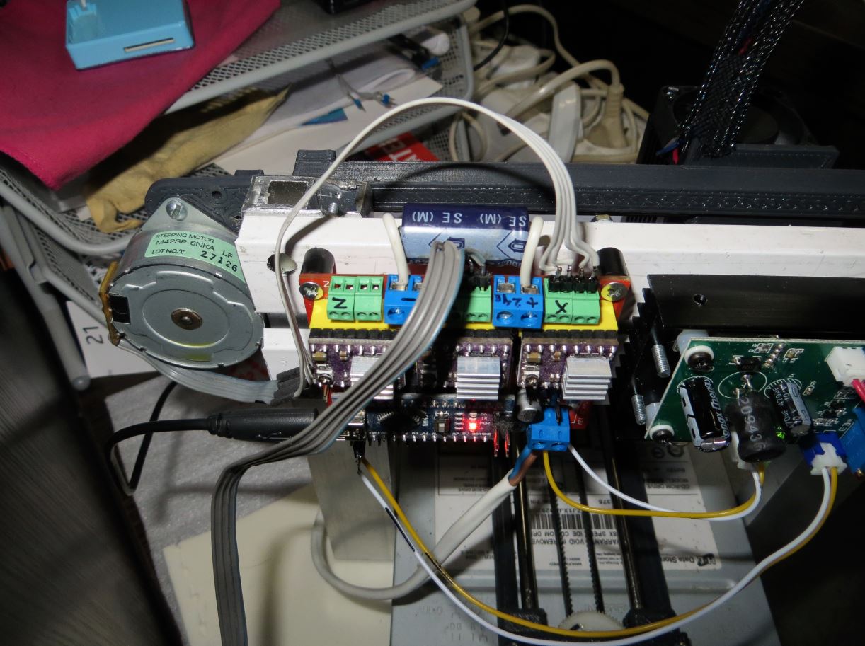

Поставил дополнительный конденсатор на CNC shield 111330 . Просто в разъёмы прикрутил 1000 мкф на 35 вольт. Вроде прожигать стало сильнее. Надо слегка скорость прожига поднять.
