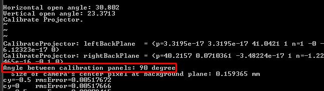

DenKor писал(а): ↑
26 мар 2019, 12:13
Так что не знаю, почему они в программе дают совсем другие таблицы
Походу эти (которые с программой) таблицы - для проекторов 4:3. А может просто хотят "бабла поднять" - оригинальные готовые таблицы стОят очень немало...

OBN_RacerMan писал(а): ↑
26 мар 2019, 09:39
А если в программе включить компенсацию неточного угла 90° - сколько угол показывает? У меня 89,77°.
Посмотрю сегодня. Как строка выглядит с измеренным углом?

porex писал(а): ↑
26 мар 2019, 13:54
Вот так (конкретно тут - без компенсации - поэтому программа по-умолчанию считает что угол 90° "идеальный")

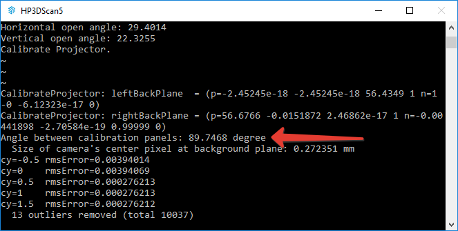

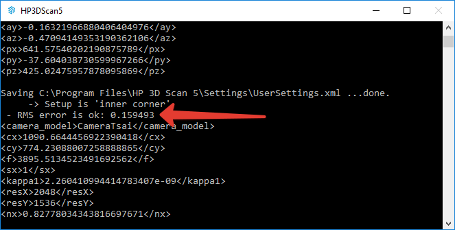

porex
Сообщения: 55
Откуда: Ростов-на-Дону
Поблагодарили: 10 раз
Re: Калибровочная панель своими руками
Непрочитанное сообщение porex » 27 мар 2019, 20:28

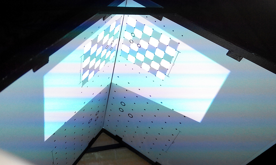

Добился угла в 89.74градуса
И RMS - 0.159
Панель выглядит так:
Я так понимаю есть еще куда стремиться? Какого значения RMS добиваются англоязычные коллеги?

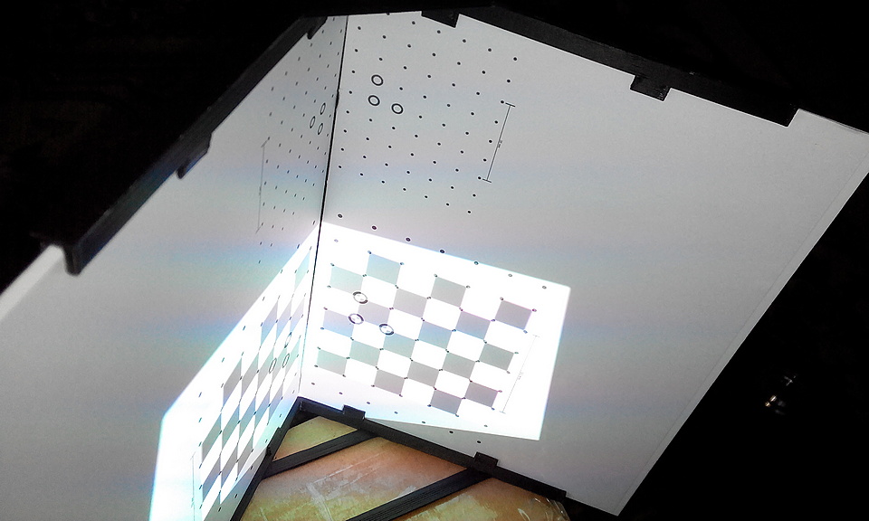

OBN_RacerMan
Сообщения: 372
Откуда: Обнинск
Благодарил (а): 16 раз
Поблагодарили: 51 раз
Непрочитанное сообщение OBN_RacerMan » 31 мар 2019, 01:56
Напечатал уменьшенные варианты с увеличенным числом точек - на 50мм и 30мм (сделал на одном листе) - и ведь калибруется.. :-)
Часть таблицы на 50мм
Часть таблицы на 30мм

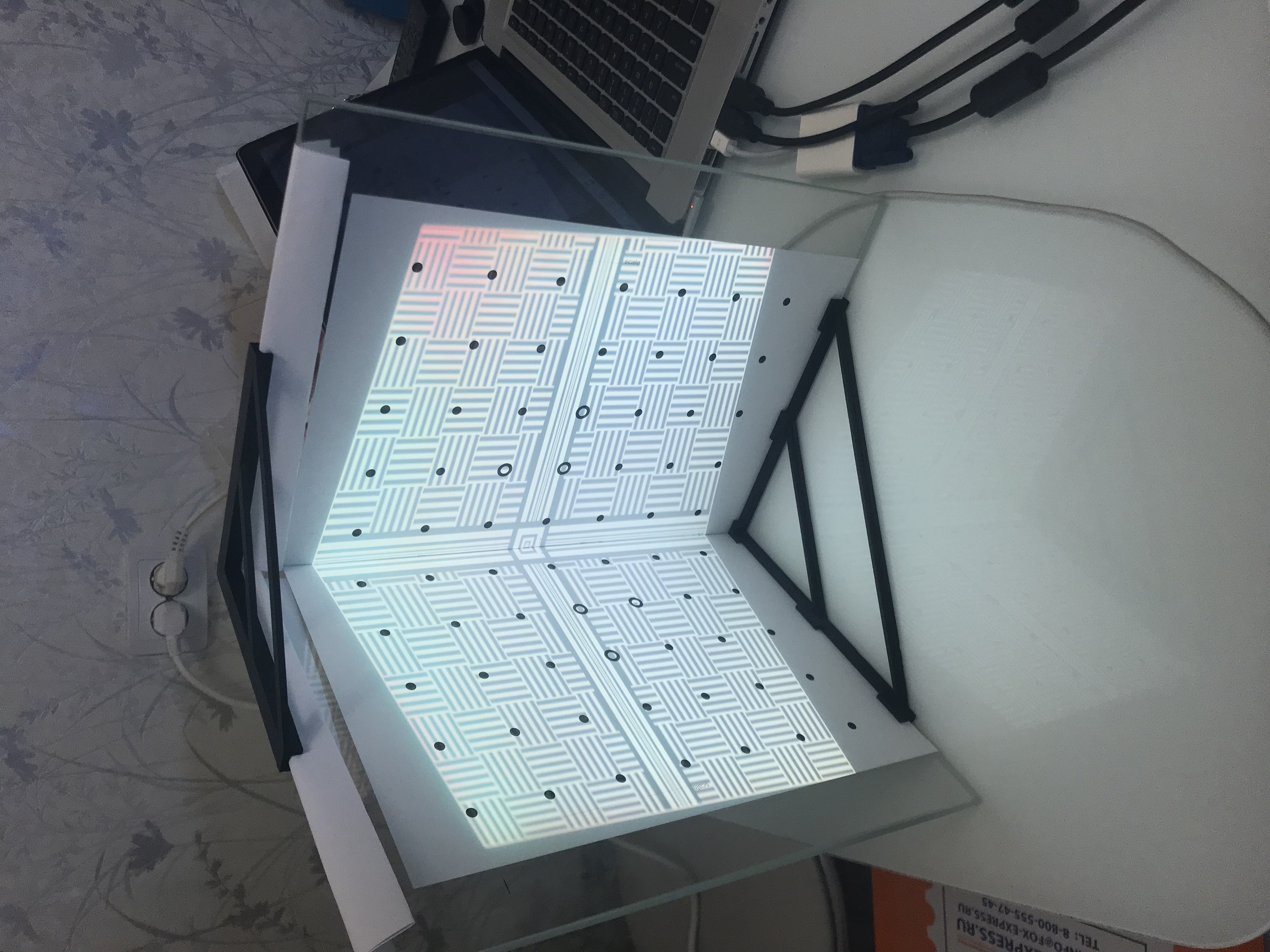

Legik
Сообщения: 56
Поблагодарили: 5 раз
Непрочитанное сообщение Legik » 01 апр 2019, 07:15
Всем привет. После кривых картонок сделал таблицы получше) стекло 6мм, фиксация уголком напечатанным. Мишени распечатал на самоклеящейся бумаге. Доступно несколько офисных принтеров, hp и xerox, на hp получаются разные расстояния по осям между точками, а вот на xerox вроде неплохо. RMS 0.16-0.26 Буду переделывать фиксирующие уголки. У этих угол не 90 вышел, видимо у 3D принтера погрешность.
