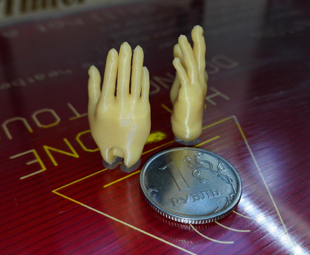

Печатаю небольшую куклу типа BJD, повозиться с ручонками пришлось. АБС Грег Золотистый; сопло 0,3; слой 0,16.

3D-SPrinter, Спасибо! Золотистый этот АБС необычный - пальцы печатались при моем 100% турбообдуве, при этом на бракованной кисти пальцы ломались прям со значительным усилием.
Поставил, попробовал, в итоге завинтил обратно обычный, пластик плавиться не успевает
