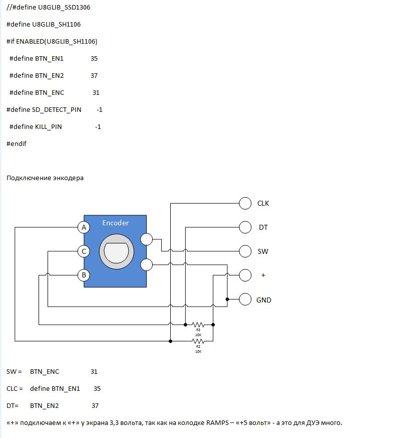

Сделайте подтяжку по питанию.
Подключение энкодера.JPG (56.49 КБ) 7669 просмотров

А вы не думайте, а просто посмотрите схему Ардуино Мега.
И где там, эти сопротивления подтяжки? Они должны быть на плате, где установлен энкодер. Они у вас там есть?
Я например, покупаю просто энкодер без установочной платы подпаиваю сопротивления. Есть китайские маленькие платки с энкодером - там стоят сопротивления подтяжки - а вот есть ли они у вас? Это вопрос к вам.

Не хотите не делайте. Но парой постов вверх был выложен фрагмент кода, с назначением пинов энкодера. Команд на подключение подтяжек нет. Можете сами дописать. Тогда да возможно включится. А проверка простая пальцем постучите по кабелю от энкодера к принтеру - если бедет срабатывать как на вращение энкодера, значит подтяжки не включены.
