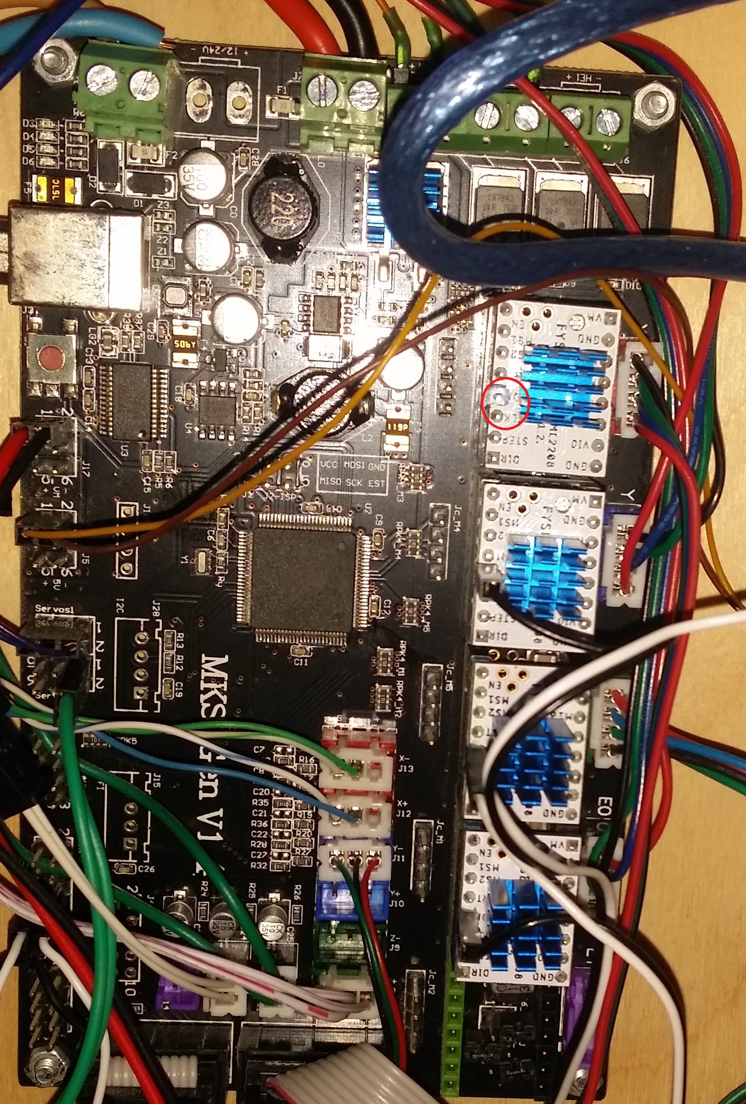

В моем случае, до подключения экструдера по UART я особой разницы на скоростях 60-90 не замечал. Подключить бы XY для полноты эксперимента, да у гребаных драйверов от большого дерева мало того, что чип через Ж стоит, так еще перемычка для UART под радиатором получается. На Z маленький радиатор стоит - подлез кое как, а на XY большие - не подлезть. Отклеить их что-ли? как потом обратно лепить?...

У меня от физтеха драйверы. Чип снизу. Основной радиатор сверху. Дополнительный снизу на чипе. Сами драйверы стоят на проставках("защите") от того же физтеха.
Ногу PDN пришлось выпаять и перевернуть. Как-то так мой колхоз выглядит. Радиаторы я клею. Тюбик хорошего термоклея Tian Mu на ибей стоит копейки, хватит на пол жизни.

У них будет, скорее всего алсил 5. Плохая теплопроводность и плохо держит. Хотя тут радиаторы мелкие. Капни термопасты и примотай нитками. Дешево, надёжно и практично.

Так наверное и поступлю. У торговцев в клее смутило ждать 24 часа - я ж с ума сойду
