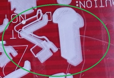

Вот так выглядит, по осям XY
Встал мотор по X.
