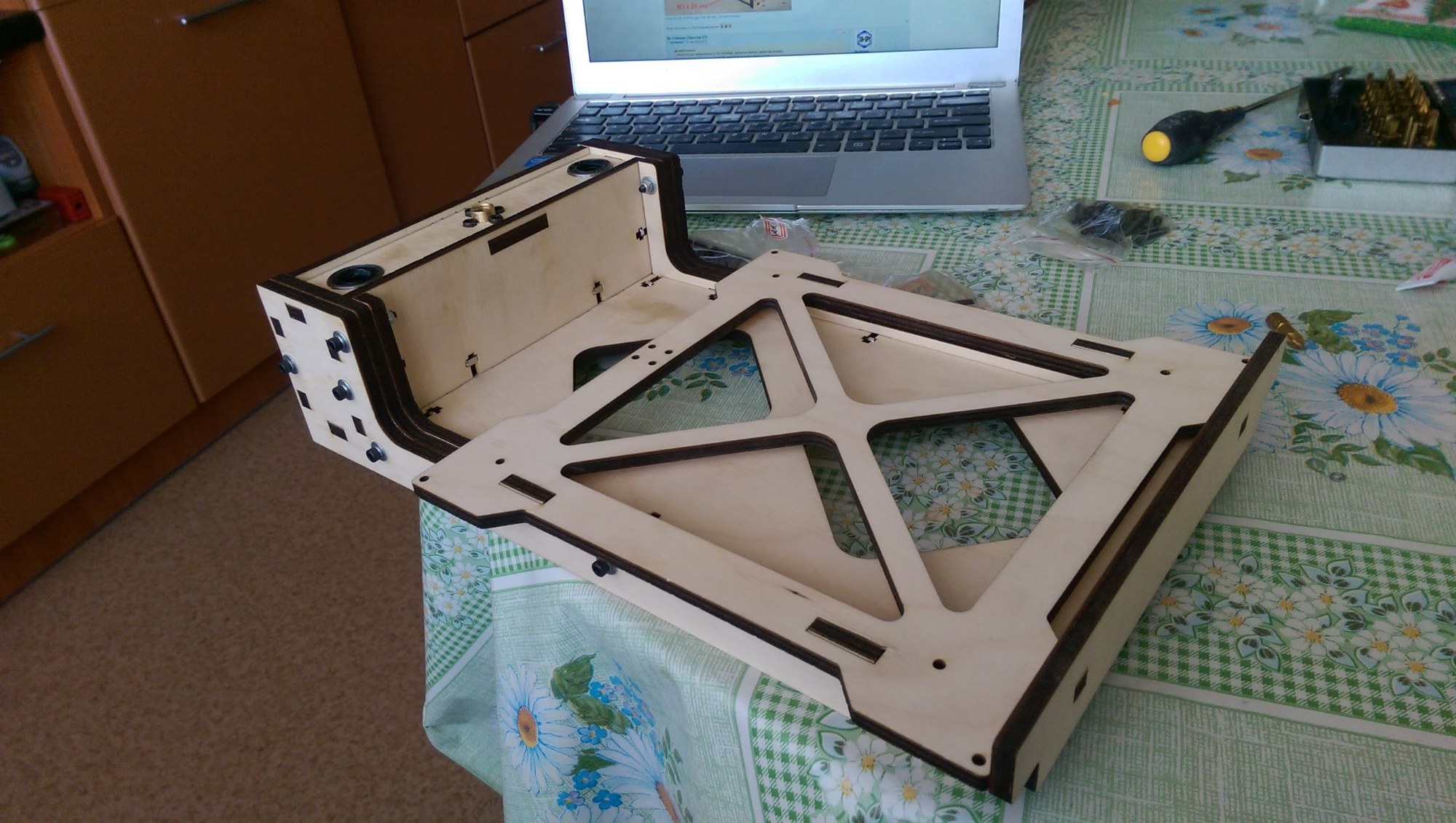

Собирал стол. (не из Икеи)
Открыл я значит инструкцию по сборке от "братьев по разуму" (ZAV) и прикрутил трапециидальную гайку как они предлагают. Потом открыл сборку от Алексея и прикрутил правильно. Непонятно, почему они так прикручивают?
Гайки поставил с фиксацией. Были в наличии и я решил поставить. Зато от тряски не раскрутятся. Линейные подшипники я давно отобрал (купил с запасом), смазал, заправил в детали и проверил на оставшемся куске вала. Вот сравнение квадратных гаек, что мне прислали (7*3 мм вместо 5.5*2 мм). Попробовал расточить пазы и вставить. Получилось, но решил на кровати так не муздыуаться, а остальные поставить обычные. Но как стоят квадратные мне понравилось больше, чем шестигранные. Шестигранные проваливаются и сидят не красиво в пазах. Может у меня меньше по размеру чем надо? На корпусе, на видном месте поставлю квадратные. Надфилем растачивать по 1мм в каждую сторону - пару минут делов. Последовательность сборки стола. Можно по-другому, но так удобнее всего: Прикручиваем одну сторону. Не затягиваем, а то перекосит. Теперь прикручиваем вторую сторону. Затягиваем. Как-то так.

Re: Собираю SPrinter 223, astroiLL
Вот стол наполовину готов. Винтики надо подлиннее, между алюминиевой плитой и деревянным основанием еще будет грелка и термоизоляция, а сверху стекло или зеркало. Ну и пружинки (кружинки как у меня сын в детстве их называл) ессественно.
Только зачем такие винты под шестигранник, шайбы и гроверы? Чтобы всё это торчало пострашнее? Обычные винты под крестовую отвёртку и без шайбочек прекрасно держатся в фанере, потому что она сама немного пружинит. А вот в акриле, да - винты довольно быстро развинчиваются от вибраций, и их лучше ставить с гроверами.
