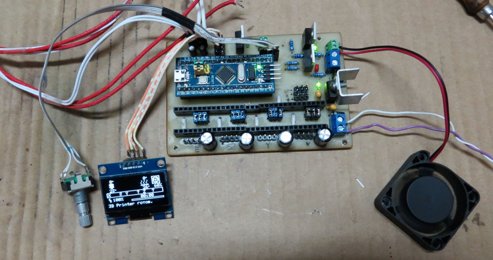

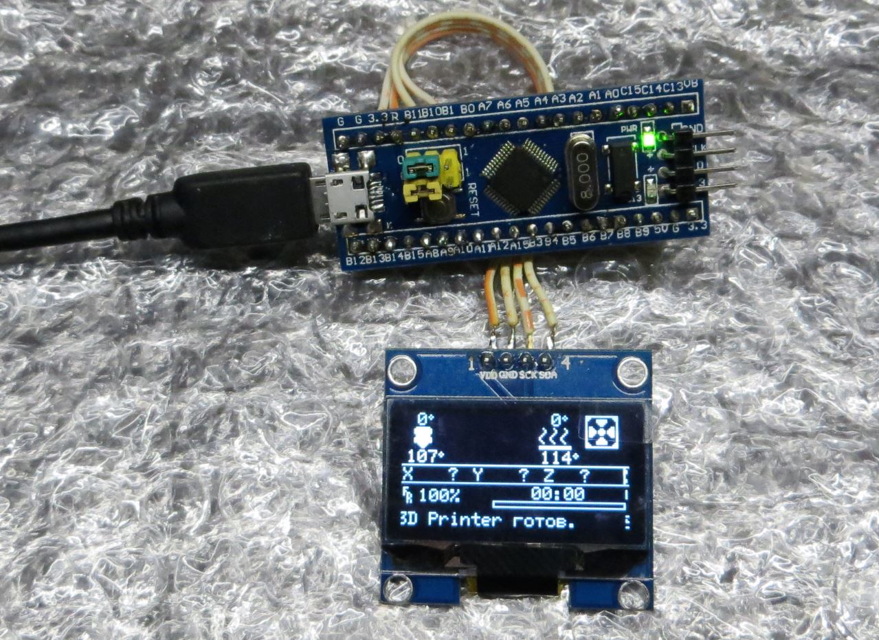

Всё уже сделано - вот есть готовое железо.... Есть и инструкция по софту. Есть и прошивки на других моделях STM........
https://3dtoday.ru/blogs/3dmaniack/blue ... 000#467000
И продолжение
https://3dtoday.ru/blogs/3dmaniack/32bi ... eld-rabps/
И я даже делал такое.... Но после обновления ПЛАТФОРМИО - все развалилось и перестало компилироваться. Если сможете сделать ПО под такую плату многим будет интересно это.
А Так есть готовый BIN прошивочный файл - цепляете экран, прошиваете STMf103 - и вот вам готовый результат.
