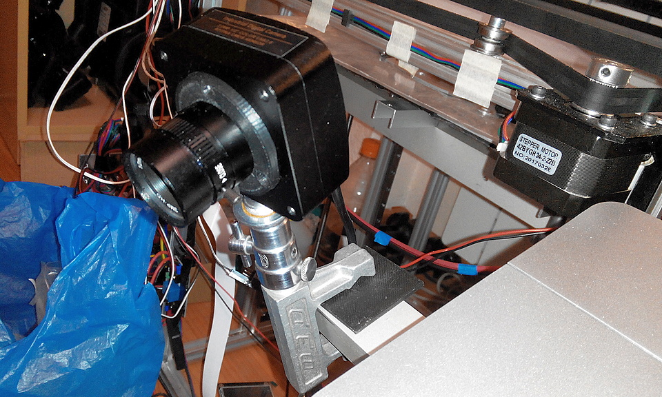

У меня сейчас примерно так же стоит - сбоку/сверху (отыскал старинный карманный штатив от ФЭД

Мне только что удалось выставить камеру сбоку от проектора и уйти от полос. Оказывается, у никона есть ещё одна настройка при съёмки видео, где он работает в автоматическом режиме, несмотря на заданные фиксированные значения. И в этом режиме он мог менять iso и скорее всего выдержку.
Так же я выставил частоту на экране проектора 65Гц. И как оказалось, на настройку системы и все эти полосы влияет даже режимы проектора (Игра, Спорт, Кино и тд). И хоть в большинстве случаев полос больше вообще нет, но иногда могут и вылезти при сканировании. Тут ещё какая то проблема в синхронизации. Возможно в самой плате захвата или ещё где. Вот например 4 быстрых скана для слияния (21 шаблон, только вертикальные линии). На одном из сканов появились вертикальные линии (зеленый скан). Хотя ничего не трогал и не менял, только двигал объект. В общем нужно кучу времени и экспериментов, что бы постигнуть Дзен
