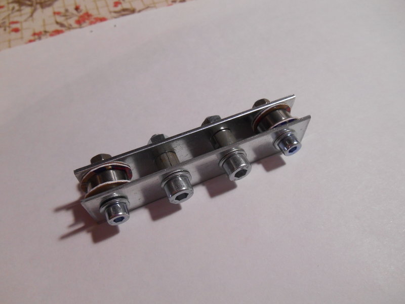

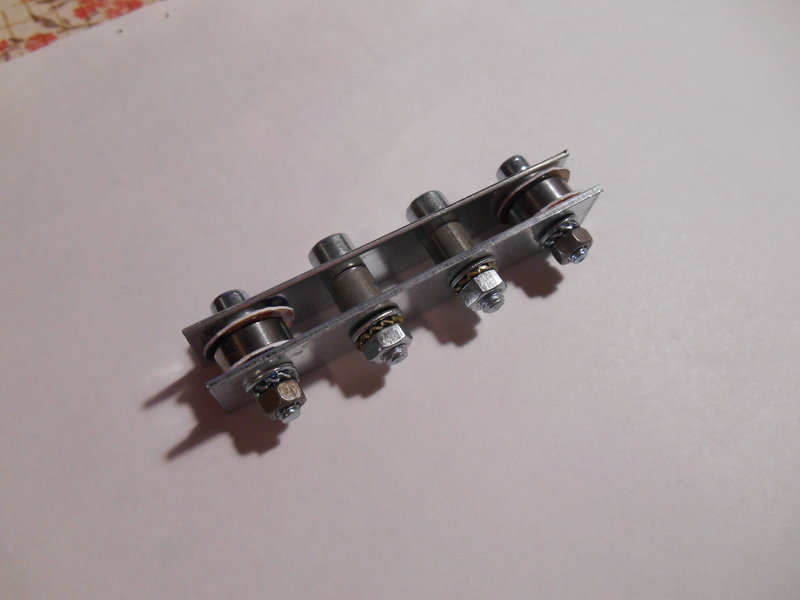

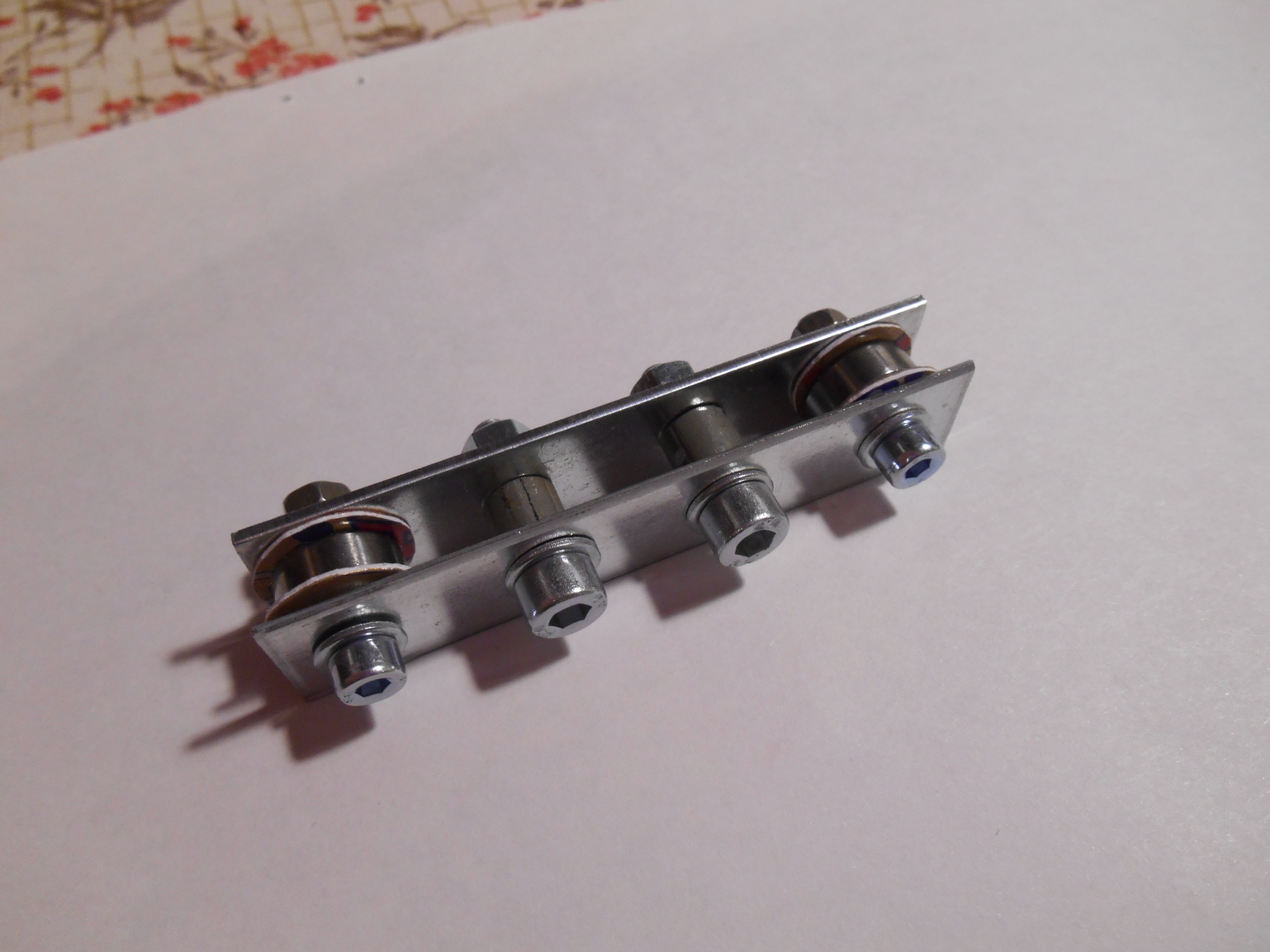

Блок обводных роликов.
Комплект - 2 шт.
Каркас - 2 пластины бытовые из строймага.
Подшипники 624ZZ в качестве роликов.
Крепление к балке - винты М5. Втулки сделал из какой-то трубки.
Масса 1 шт. - 55 гр.

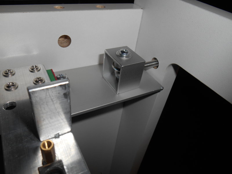

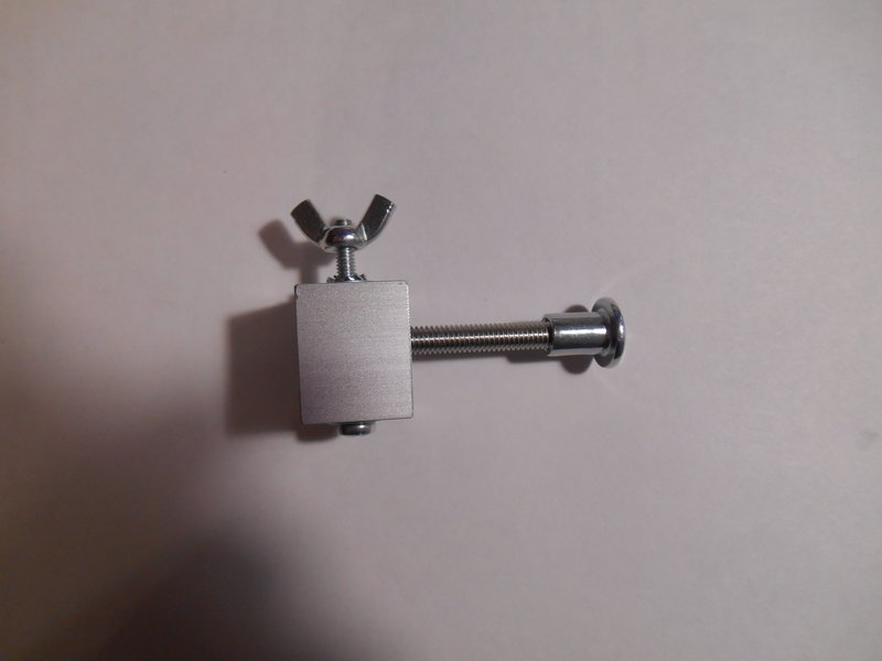

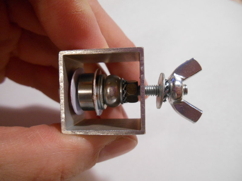

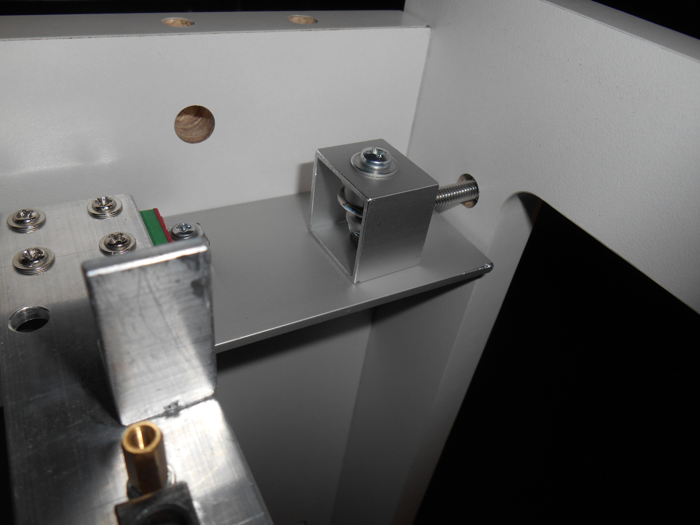

Натяжитель ремня.
Комплект - 2 шт.
Винт-ось крепления к уголку - М4.
В качестве ролика - подшипник 624ZZ.
Так как подшипник стоит достаточно высоко, то винт усилен профильной трубой 25х25 мм.
Натяжение ремня выполняется с помощью гайки Эриксона: отпускаем барашек снизу, крутим гайку, затягиваем барашек.
Ограничители для ремня (пластиковые шайбы) сделаны из пластиковой карты. Не имеют жесткой связи с винтом-осью и подшипником. Размеры подогнаны с помощью стальных шайб М4.

- dark184
- Сообщения: 1505
- Имя: Алексей
- Откуда: Архангельск
- Благодарил (а): 11 раз
- Поблагодарили: 115 раз
Честно говоря, подшипники вместо роликов не очень удачное решение. Проверено на собственном опыте
