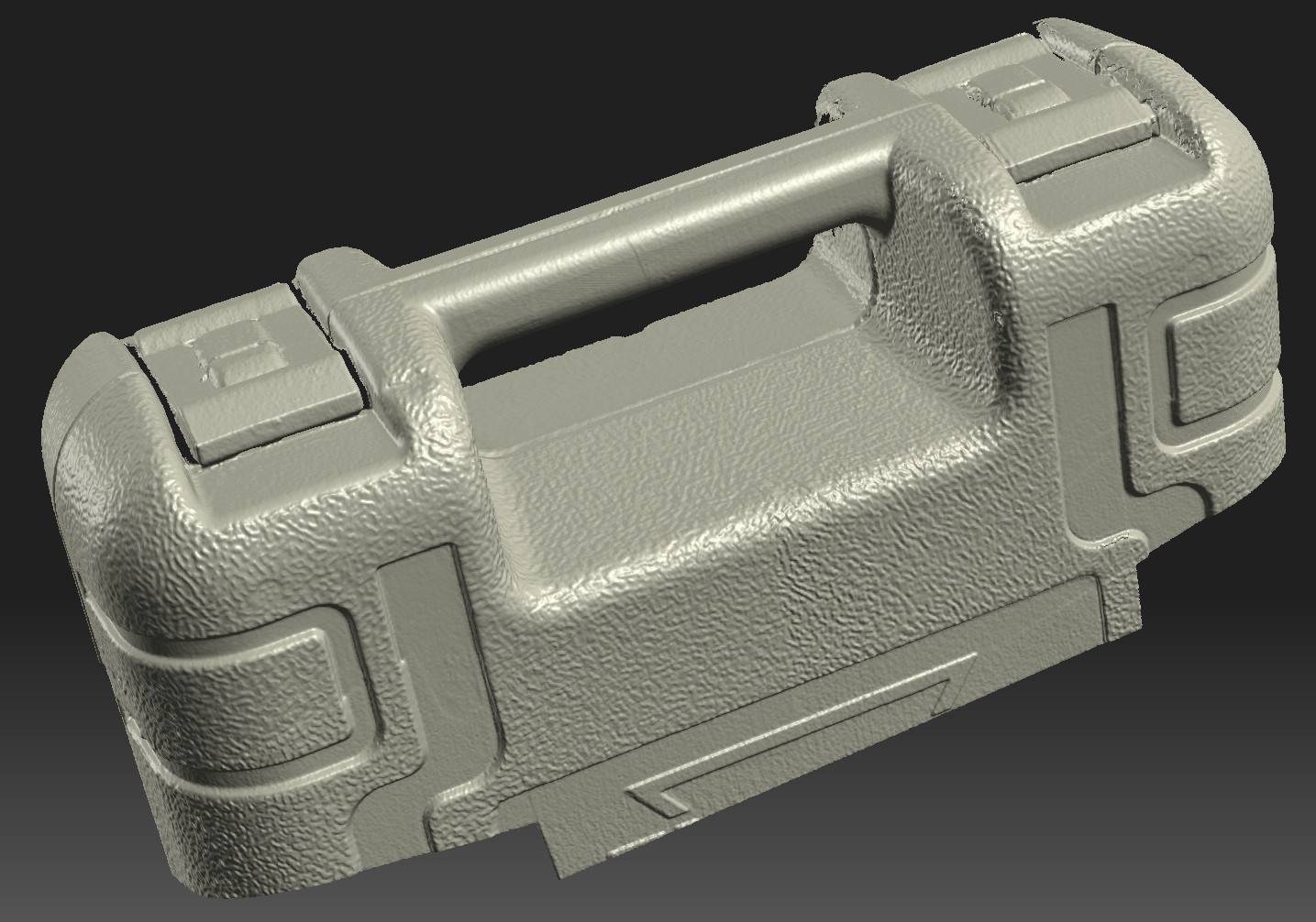

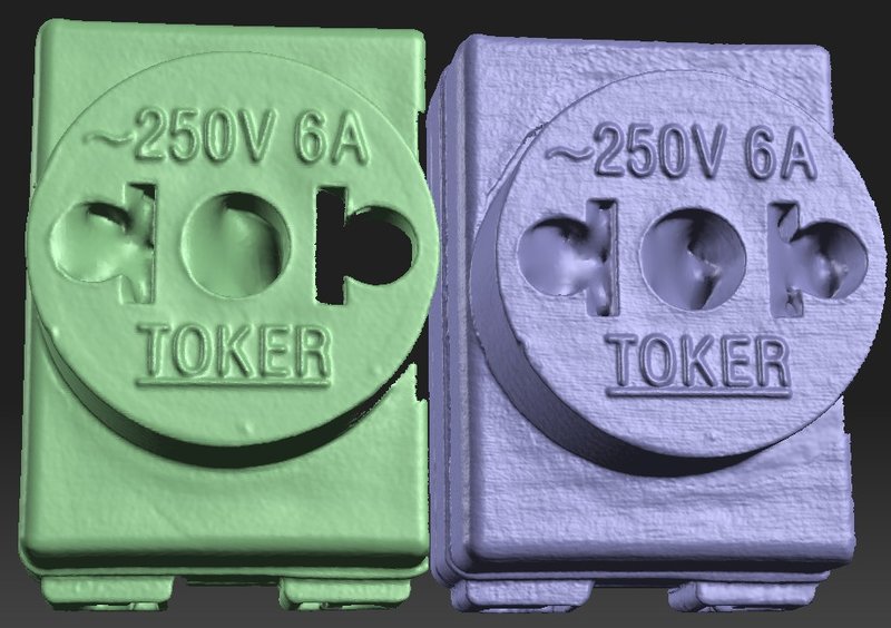

Плюнул, и решил сделать скан таким образом, что одна камера по USB3.0 (но из-за ограничений моего древнего железа разрешение только 800*600@60fps) и вторая камера как есть (в "медленном" режиме) и таком же разрешении 800*600@30fps... и что удивило - качество в 0,5Мп что-то не так уж и разительным образом отличается от 5Мп режима... Правда, у камер нет физического разрешения 800*600, оно делается интерполяцией из 1280*1024 (но в 1024 первая камера отказывается запускаться на super speed)
-  Слева старый скан при 5Мп, справо - тот же объект при 0,5Мп

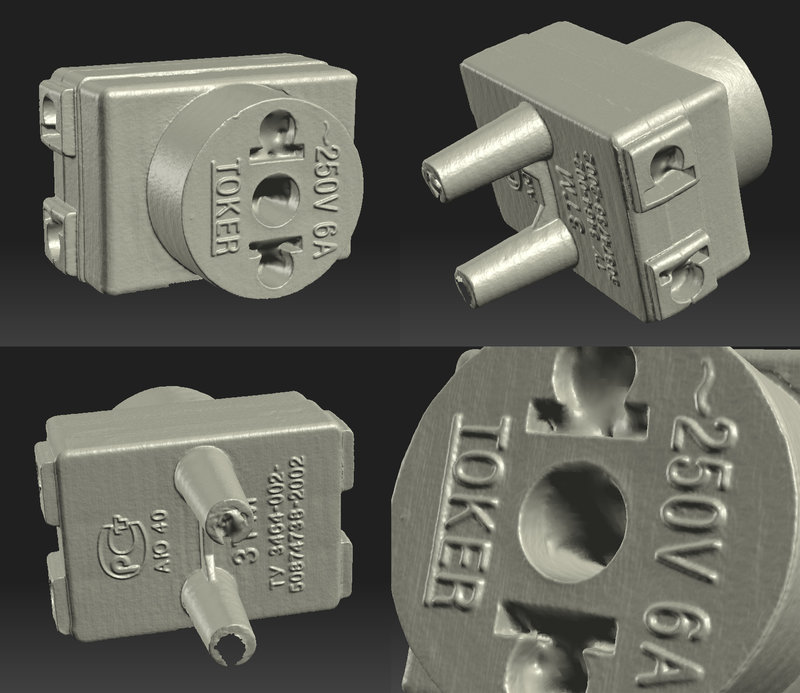

Это общий вид объекта в 0,5Мп режиме... в принципе, даже и терпимо..
-  Обзор сканированного в 0,5Мп объекта

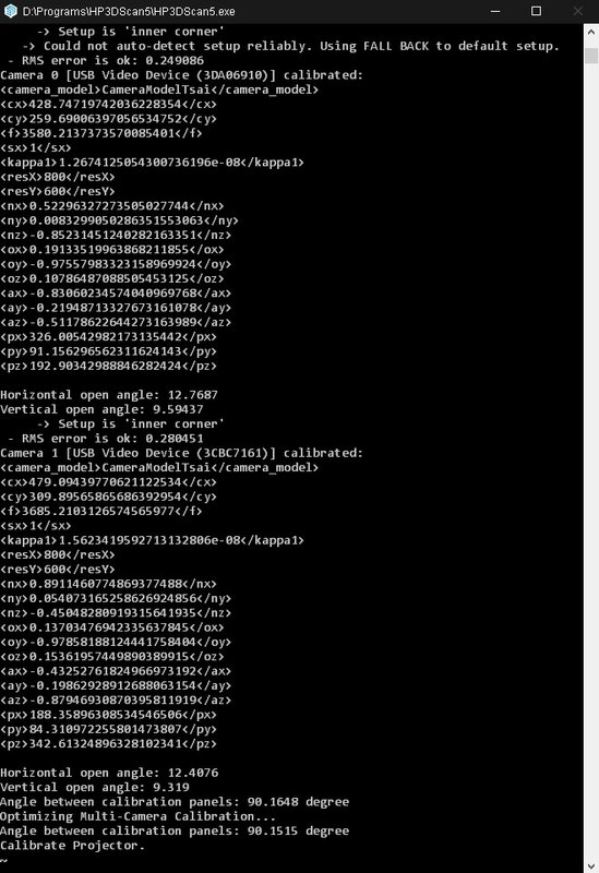

Ну и RMS в низких разрешениях, конечно, отличный (хотя положение камер так и осталось, как на 5Мп скане)
-  Вот такой RMS получился для камер в режиме 0,5Мп
