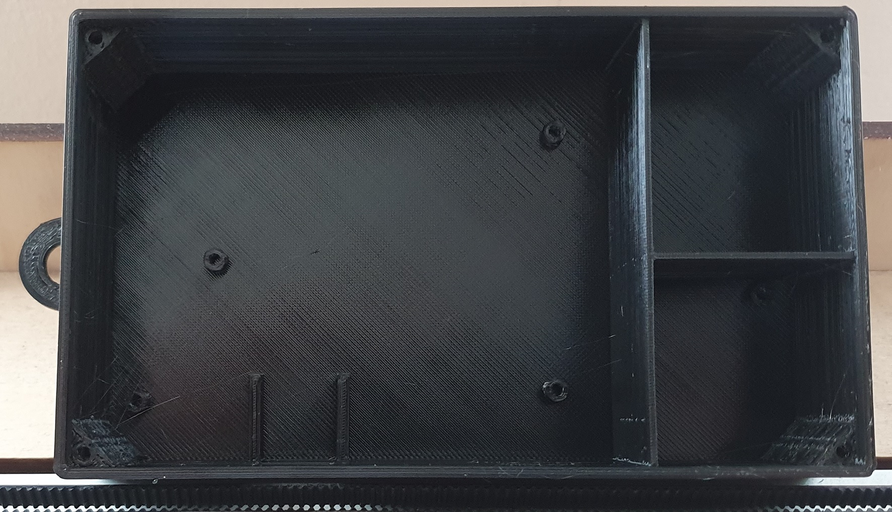

Попали в точку. Сопло. Два раза менял. Первое поставил, еще хуже стало, нить рвалась и наматывалась на сопло. Еще раз поменял.
Результат
