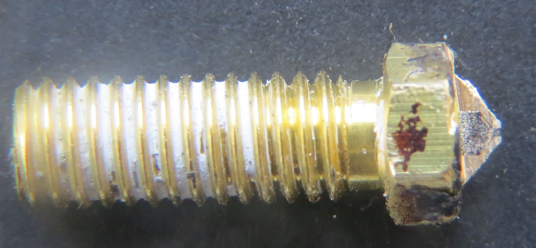

Есть еще вариант, что сопло козни строит.
Попали в точку. Сопло. Два раза менял. Первое поставил, еще хуже стало, нить рвалась и наматывалась на сопло. Еще раз поменял.
Результат

18 май 2019, 10:43
Я весь свой запас сопел отсортировал с помощью юсб микроскопа - половина в помойку. Даже из одного ведра разные... Я уже созрел для относительно дорогих сопел. Есть у меня подозрение, что щелчки воздуха у меня связаны с качеством сопел...
Можно по шлифовать и прокалибровать сопла.
Просто засор сопла металлонаполненным пластиком
Засор сопла 0,6мм металло наполненным пластиком 3.JPG (74.87 КБ) 10533 просмотра
Засор сопла 0,6мм металло наполненным пластиком 4.JPG (57.52 КБ) 10533 просмотра
