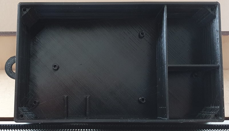

Попали в точку. Сопло. Два раза менял. Первое поставил, еще хуже стало, нить рвалась и наматывалась на сопло. Еще раз поменял.
Результат

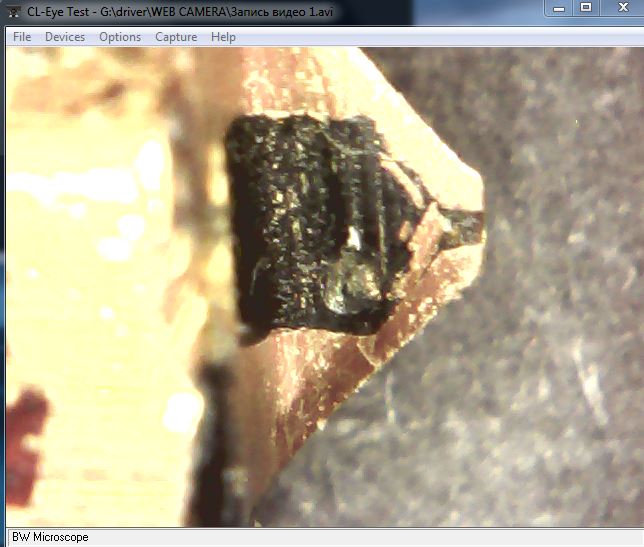

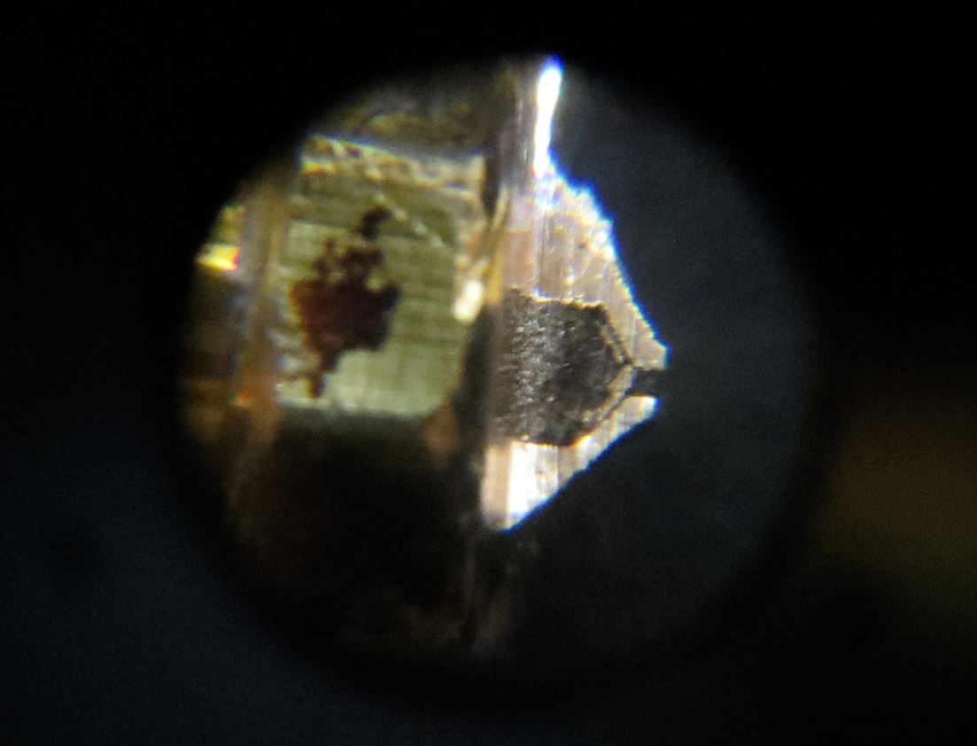

Я весь свой запас сопел отсортировал с помощью юсб микроскопа - половина в помойку. Даже из одного ведра разные... Я уже созрел для относительно дорогих сопел. Есть у меня подозрение, что щелчки воздуха у меня связаны с качеством сопел...

Можно по шлифовать и прокалибровать сопла.

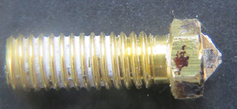

Просто засор сопла металлонаполненным пластиком
Засор сопла 0,6мм металло наполненным пластиком 3.JPG (74.87 КБ) 10418 просмотров
Засор сопла 0,6мм металло наполненным пластиком 4.JPG (57.52 КБ) 10418 просмотров
Вообще, я на всякий случай сопла только здесь покупаю https://ru.aliexpress.com/item/V6-Hoten ... 33edC2zI9o . Подпиливаю им немножко концы (шоб плоские были), "прочищаю" отверстия серлом 0.4 и немного зенкую с обеих сторон. Ещё пробовал "полировать" снаружи тряпочкой, а внутри с помощью нитки натёртой пастой ГОИ. Не знаю, помогает ли, или дурью маюсь, но такие сопла, вроде, лучше печатают. :)

Я тоже у них брал три партии - разброс значительный... Допиливать не допиливал, а отобрал лучшие :) Вулкан от них на 0,6 вся партия 5 шт. в помойку. В общем, сделал для себя вывод, что сопло важный узел :D
