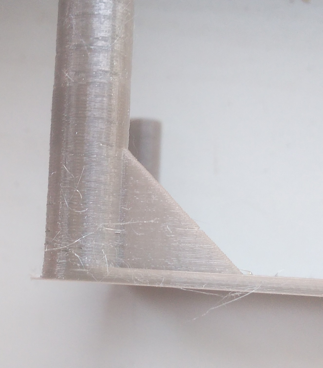

Здравствуйте, любители 3D печати. Проверьте пожалуйста работу Anet A8.
Несколько фотографий.
Ещё неустранимо: столик кривой, да как у всех; ни чем его не мажу.
А ещё что то есть поправить в настройках или в аппарате?
Налаживать аппарат дальше?

Первый слой подрегулировать, да вроде и норм. Стол кривой (который буквой Н, да?) могу предложить переделать на дюраль или хотя бы на сплошной лист акрила. Хотя, на самом деле, если сверху лежит кусок стекла 4мм, то проблема кривизны становится малоактуальной.
Что за пластик? Можно с соплями побороться ретрактом, волосни многовато, если это не ПЕТ-Г

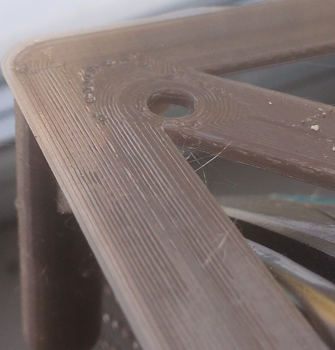

Уже испортил! Я хотел показать вот эту проблему - кучки делает.
Anet_A8
Re: Налаживать аппарат дальше?
начал печатать заполнение и следов кошмара не стало.
Экструдер совершает короткие тычки в тех местах где какашки появляются.
У меня PLA и ретракт включен а втягивание поставил 40мм\с. больше чем по умолчанию.
Поток 85%. Скорость печати 70 а первого слоя 20 внешней стенки 30.
Сопло 200, стол 60. высота слоя 0,2. Ускорения срублены и рывки уменьшал.

Говорит о том, что экструдер не откалиброван.
Или много на первом слое пластика давит, или слой слишком тонкий (физически, НЕ в слайсере).
Давно пора.
