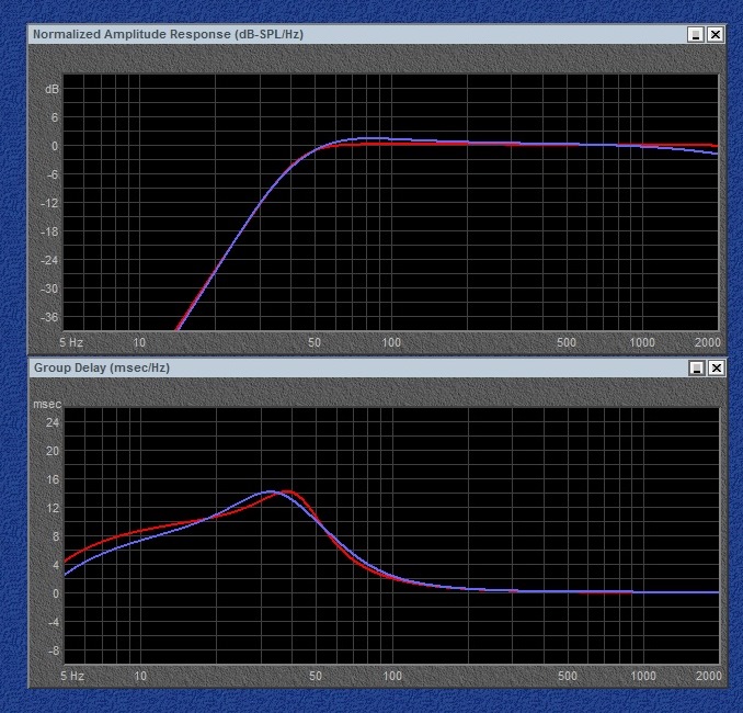

Не по теме ветки, но тут уж все переплетено :lol:
Попробовал в БассБоксе по параметрам TC обсчитать Vifa NE180 в 15-ти литрах и Peerless SDS 6.5 в 22-х.
Получилось достаточно близко.
Красная линия-Vifa, фиолетовая -Peerless.
Но Vifa NE180- 5 тр на Али, а Peerless SDS 6.5- 2 тр в Аудиомании. Интересно, будет ли разница в "красивости" и прочем субъективном на эти деньги?
Конечно будет. При том бОльшая, чем разница в цене. Но если уж на то пошло, то лучше ещё немного придушить жабу и заказать сразу 8-дюймовую Вифу. Вот это уже будет всё, что нужно для домашних АС. Но для них 30 литров - минимум.
Тут в том и прикол, что софтовое моделирование это очень грубая прикидка того, что должно получиться. А все динамики звучат очень по-разному, хотя в софте выглядят одинаково. Потому я и считаю, что в колонкостроении главное - опыт от прослушивания разных динамиков и их подбор для работы в составе трёхполоски.
Те же НЧ-катушки кроссовера в софте выглядят почти одинаково - что 1.5 Ом сопротивление, что 0.25 Ом. А звучат совершенно по-разному. Вплоть до того, что можно в совковые 35АС/S90 воткнуть нормальные НЧ-катушки (1.5 мм провод на трансформаторном железе), и звук изменится кардинально (в лучшую сторону). Потому что с завода там стоит полная дичь - воздушные катушки 2.1 мГ проводом 0.75. :lol:
