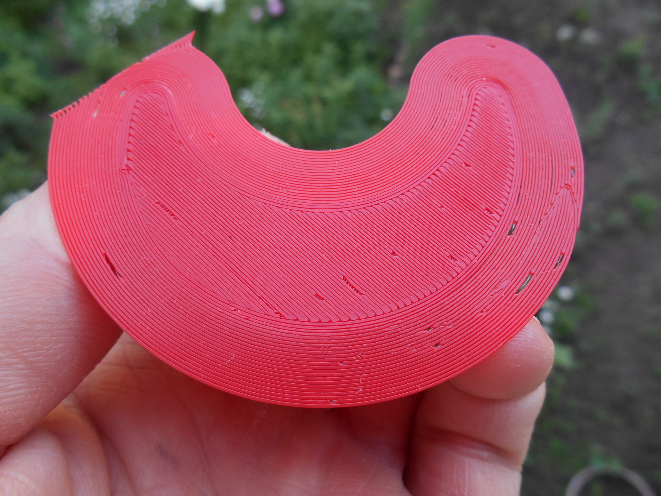

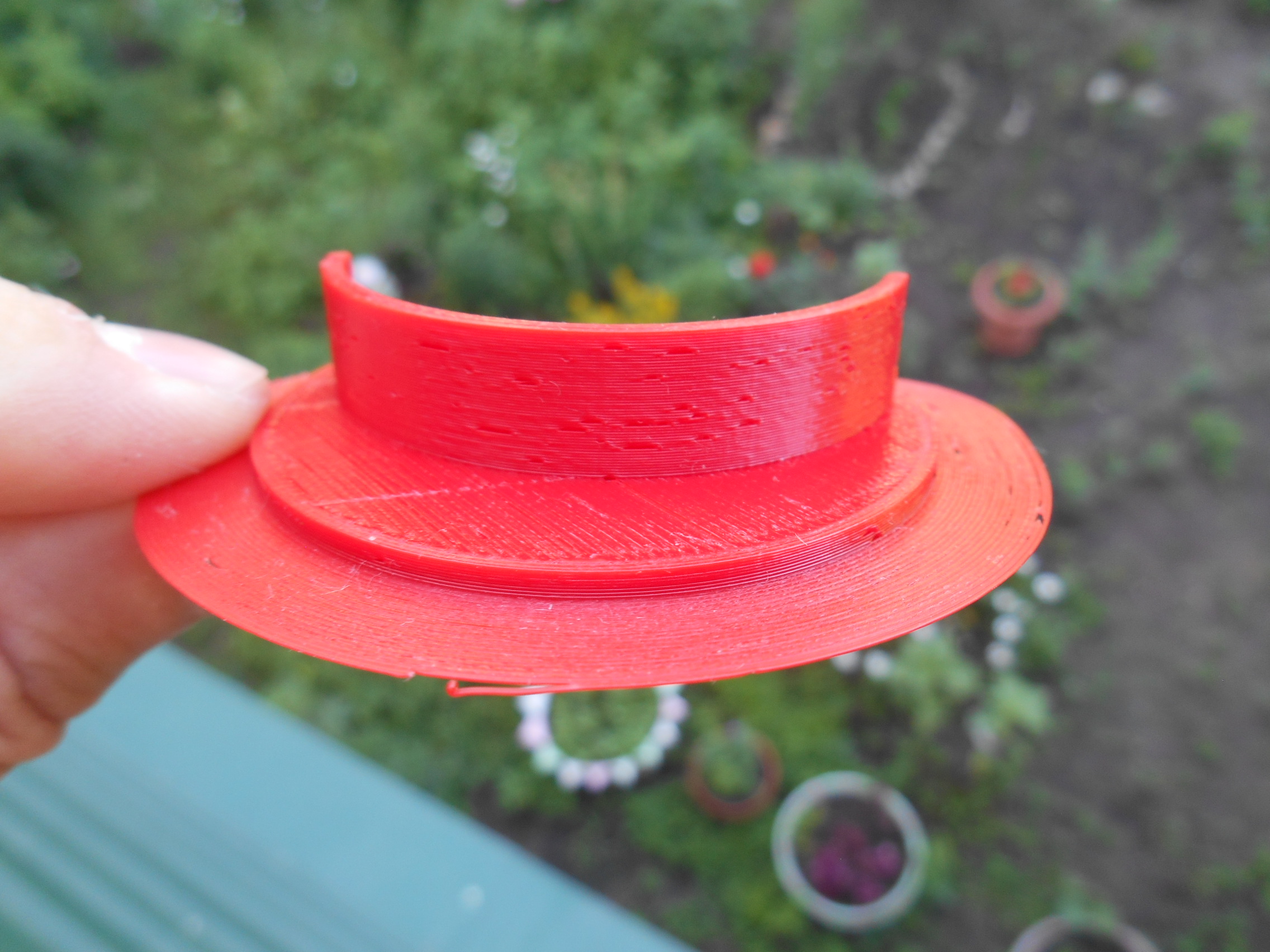

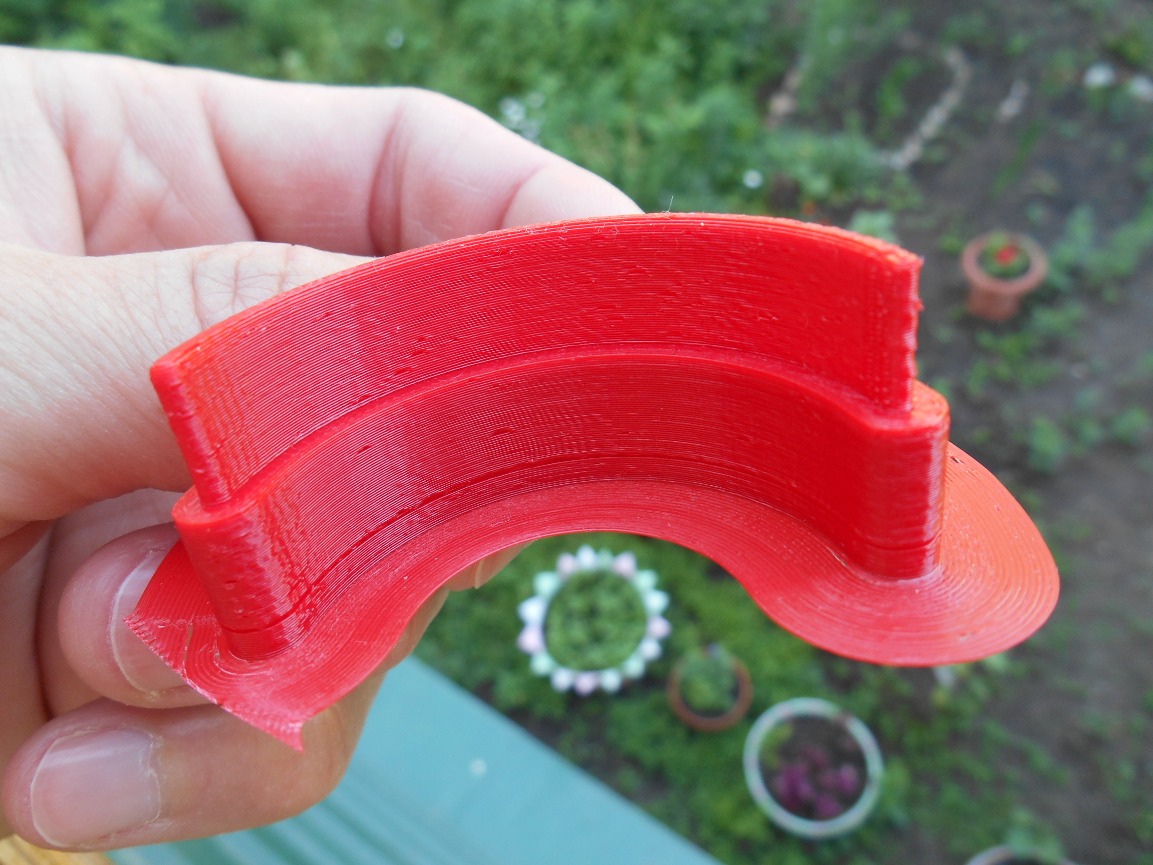

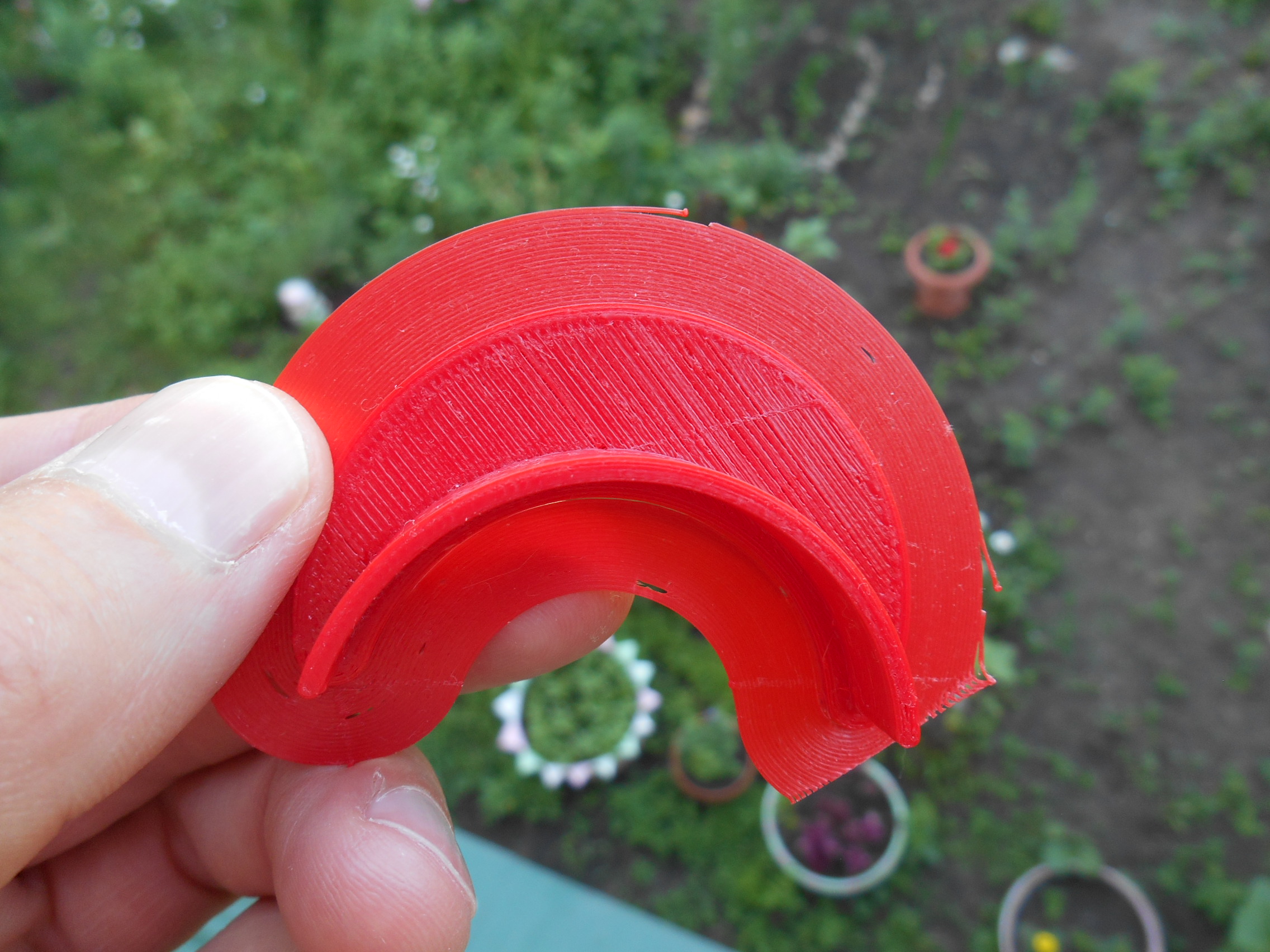

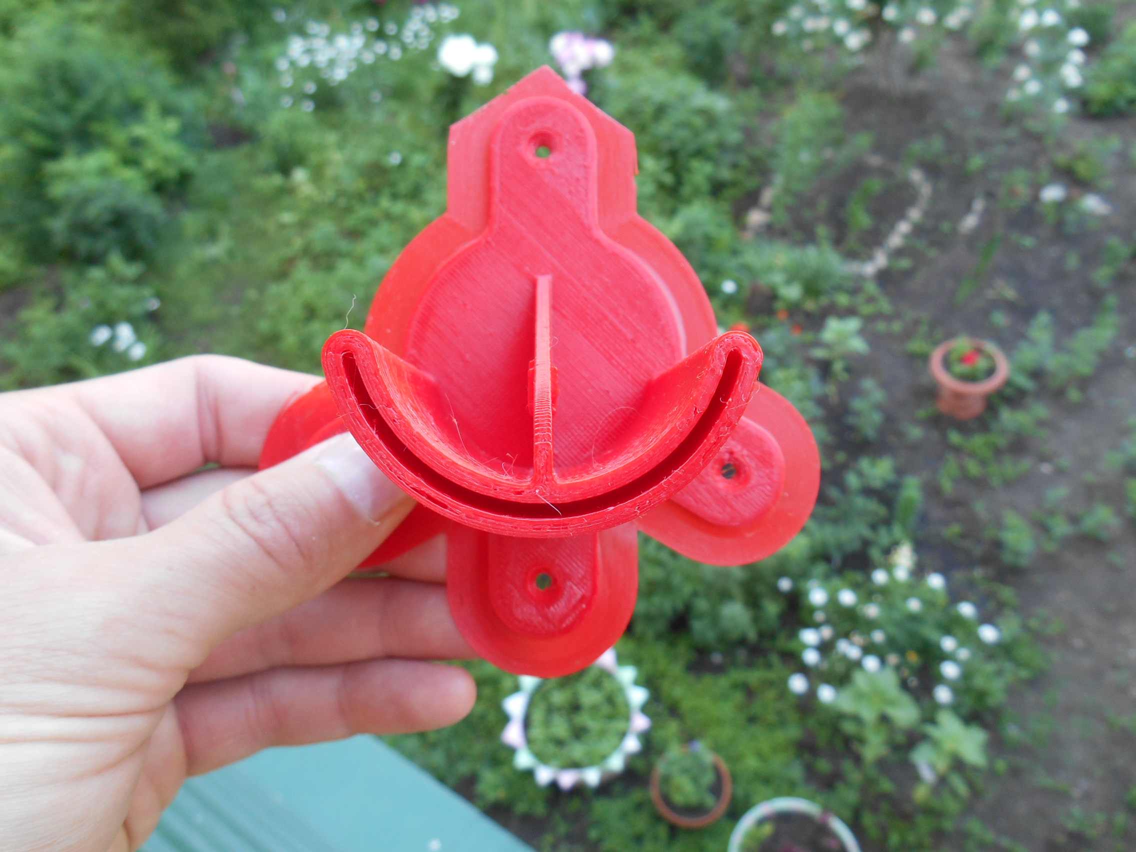

Непрочитанное сообщение koluna » 12 июн 2019, 08:23

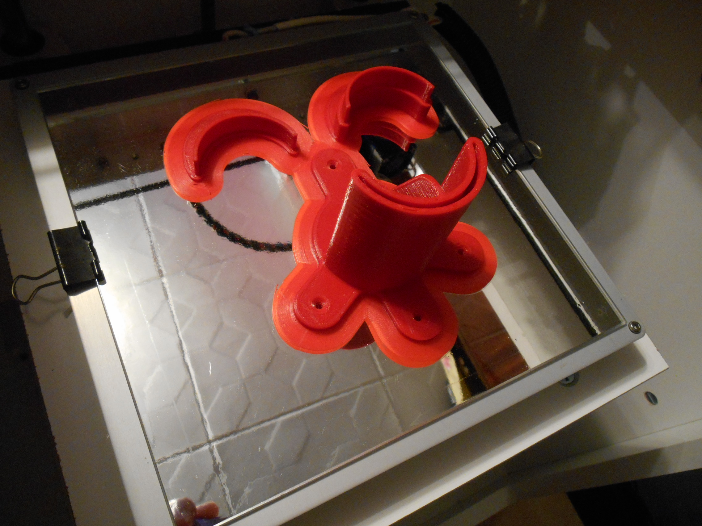

Решил начать печатать детали для принтера :)
Держатель катушки. 3 детали.
Заполнение - 30%.
Остальное без изменений.
Печатал немного менее 4 часов.
Недоэкструзия, как я понимаю?
Крупная деталь.
Загнуло фланец (который между двумя другими) вверх, на 2 мм. По периметру вся деталь тоже чуть отстала, но не сильно. Из-за недоэкструзии? Некритично, прижмется саморезом. Да, верх и перед принтера не закрывал.
Два отверстия из четырех на фланцах начали формироваться только на 2-3 слое. Нитки первого слоя просто отвалились. Отверстия с зенковкой, тоже недоэкструзия, получились плохо...
На верхней плоскости (где фланцы) четко видна недоэкструзия в нескольких местах.
Но буквы по сравнению с кубом №2 получились шикарно! :) Из-за потока 95%?
Две мелких детали.
Дно. На острых концах одной из детали - следы отлипания. Порядка 10 мм. Но геометрия не пострадала.
В горизонтальной плоскости одной из деталей почти по всему периметру - щель (вроде, только по периметру, в заполнении нет). Но, как я понимаю, это не деламинация, а все таже недоэкструзия.
В горизонтальной плоскости (фланцами чтоли тоже назвать?) - тоже недоэкструзия.
В общем, самое противное - отлип от стола и загибание одного фланца. Много недоэкструзии. Возможно, из-за недоэкструзии и отлип...
Видимо, эта недоэкструзия из-за потока 95%. Возможно, диаметр прутка гуляет... на Марвине недоэкструзии не заметил (все параметры такие же, только заполнение у него было 25%).

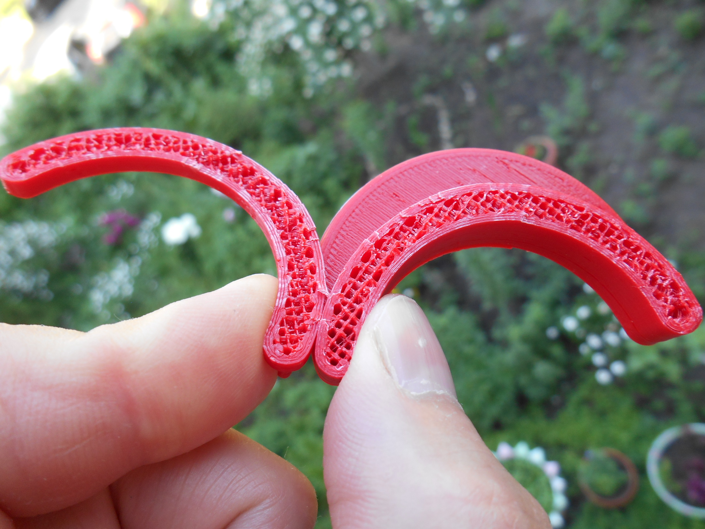

Непрочитанное сообщение koluna » 12 июн 2019, 08:40
Попробовал вставить одну деталь в другую. Немного вставилась. Но при вытаскивании - разошлать по слоям! Т. е., межслойная адгезия тоже хреновая. Толщина части, которая разошлась - 1.8 мм.
Хм... стенка у меня 1.2 мм в параметрах, интересно, что там слайсер намудрил со стенками и заполнением...
Приложил скриншот. На нем, кстати, окно печати, которое я убрать не могу (каааггг его убрать?!!)...
Судя по излому - стенка в две нитки толщиной (исходя из того, что сопло 0.4 и задавал толщину 1.2, должна быть 3 нитки!). Между стенками заполнение, похоже, воздухом с небольшим количеством пластика.
В общем, надо курить Куру, понять, что ее светофорные цвета значат :)

Непрочитанное сообщение koluna » 12 июн 2019, 08:59
Доломал деталь. Резанул концелярским ножом, потом расщепил.
На толщине 6 мм честные стенки из трех ниток, как и заказывал, нормальное заполнение.
Померил толщину стенки - 1. 24 мм. Заказывал 1.2 мм. Некритично?
Кстати, заполнение какое-то хлипкое... Так и должно быть?
Непрочитанное сообщение Kaktus » 12 июн 2019, 09:10
Просуши наконец пластик. От влаги, кроме пузырей и свойства пластика меняются. Делов часов на 12, а результат может значительно измениться. Смысл возиться с настройками, если у тебя исходный продукт некачественный?
Непрочитанное сообщение Alex Post » 12 июн 2019, 10:15
koluna писал(а):
12 июн 2019, 08:40
Кура, когда ей не хватает места на полное кол-во ниток - уменьшает нитки периметра (вплоть до одной) и рисует вместо них заполнение. С одной стороны - логично, зачем пихать невпихуемое, с другой стороны - бесит...
Конкретно здесь толщина детали, скорее всего, что то в районе двух миллиметров. 2/0.4=5 периметров. Вроде все ок. Но Кура не хочет (не умеет) делать с одного бока 3 периметра, а с другого 2. Поэтому делает везде по два. И имеем то что имеем.
Замечания: пластик надо бы посушить. На фотках видны пропуски - скорее всего это от "щелчков" пара. Они тоже ослабляют модель. Но если на них забить, то лично я бы ПОВЫСИЛ температуру сопла градусов на пять для улучшения спекаемости. Забил бы на красоту и выставил экструзию в 100, а то и 105 процентов. Печатал бы тонкостенные элементы с ~90% процентным заполнением. Можно и 100%, но если переэкструзия - она вылезет "на бока". Полученную модель, если не лезет - не пихал бы силой а доработал шкуркой/напильником. Модель, я так понимаю "с интернетов"? Т.е. какие там зазоры предусмотрены - неизвестно. А АБС своей усадкой дает еще коррективы.
