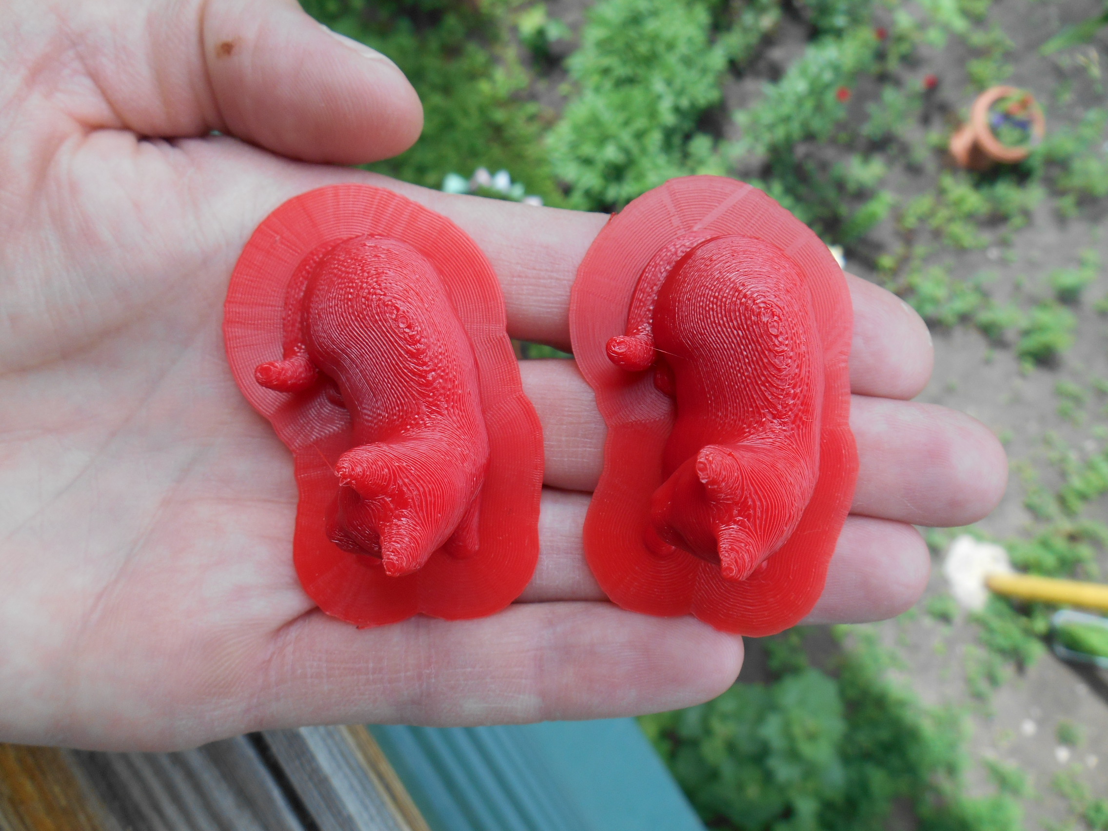

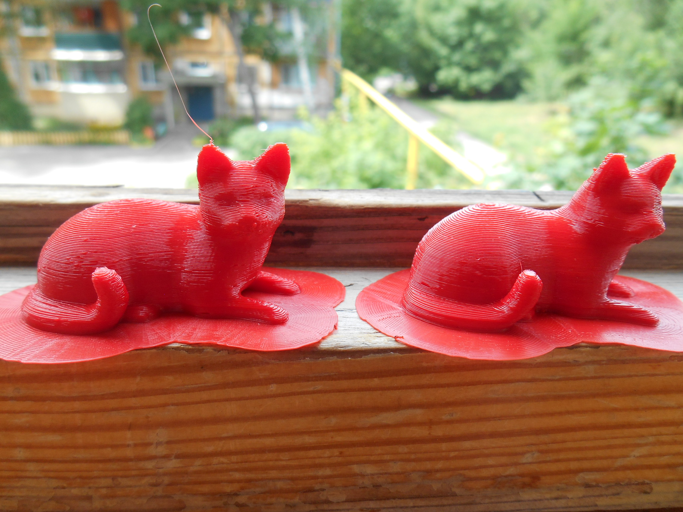

Два котика. Модель и масштаб - как у первого.
Цель - проверить качество печати мелких деталей и навесов с модифицированными параметрами.
Расположил по углам подальше друг от друга, скорость перемещения уменьшил в три раза (до 50).
Время пачати - 1:20.
Пластик ABS REC 1.75 мм.
Слой 0.2 мм.
Стенка 0.8 мм.
Дно/крыша 1 мм.
Заполнение 25%.
Скорость 50 мм/с.
Сопло 260 гр.
Стол 110 гр.
Брим 20 ниток.
Пластик 1.8 мм.
Поток 99%.
Сопло 0.4 мм.
Скорость перемещения 50 мм/с.
Скорость первого слоя 20 мм/с.
Без обдува.
По качеству.
Хвост - чуть лучше.
Грудка - лучше.
Морда - лучше.
Уши и между ушами - существенно лучше.
В общем, если добавить в компанию третьего котика, то, наверное, будет еще лучше :)
Но, на первых слоях поимел небольшой сдвиг :(
Возможно, из-за того, что возился с натяжкой. Случайно заметил, что эриксоны натяжки болтаются и один барашек раскрутился немного. Подкрутил все прямо в процессе, слой не запомнил...
