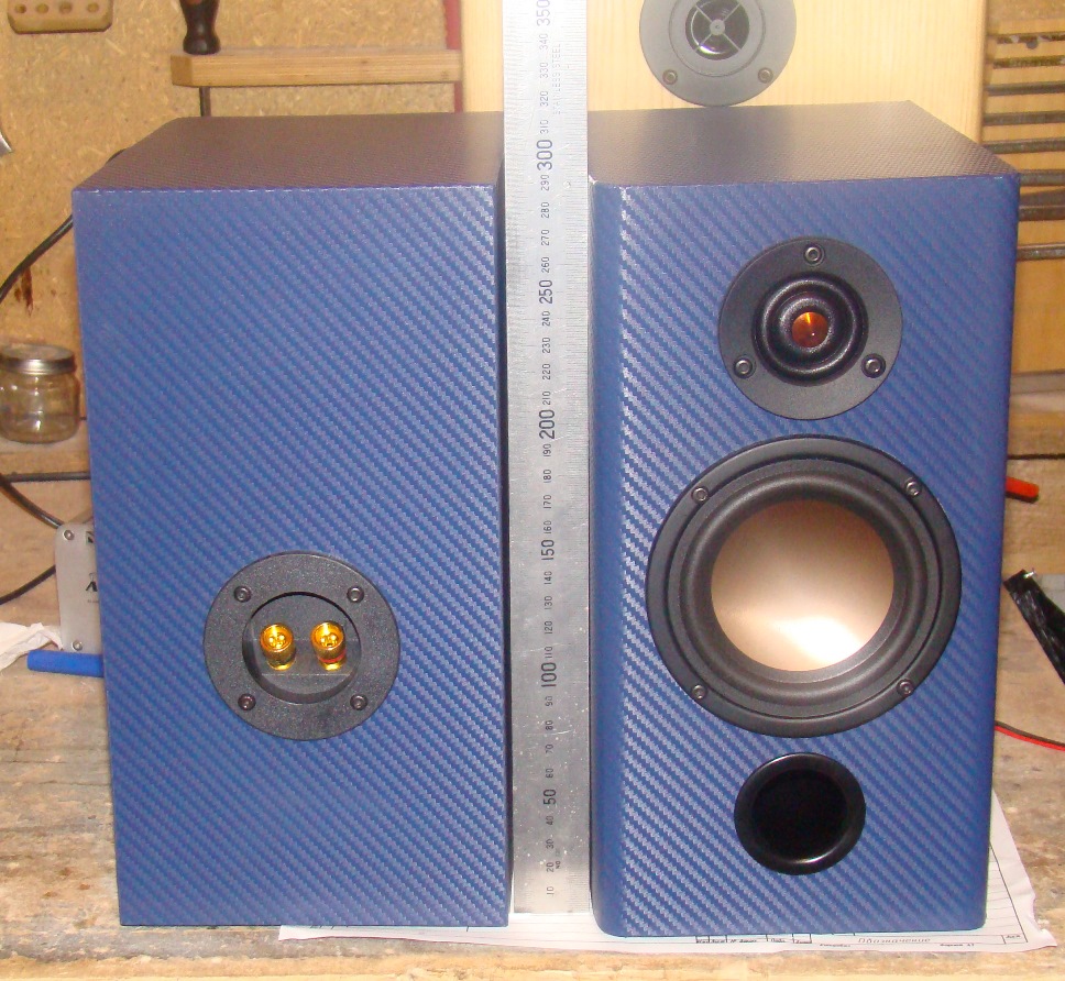

Из маленьких двухполосок эти могли бы удивить низами со своих неполных 6 литров.download/file.php?id=7125&mode=view
И шелковая пищалка удачно маскирует недостатки в записях :)
Но трехполоска, конечно, богаче звучит...

Это я давно понял )) но хочу что то поменьше (места мало) download/file.php?id=7125&mode=view судя по фото СЧ\НЧ HiVi ?
Да, HiVi B4N.
