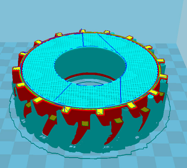

Непрочитанное сообщение antobel » 17 июн 2019, 10:39
Народы, кто с SBS работал - вопрос:
Имеет шанс такая реализация колеса для RC-модели?
в смысле если внутри поддержки (сетку) не удалять - добавит пружинистости?
Непрочитанное сообщение Shaman » 17 июн 2019, 12:06
antobel писал(а):
17 июн 2019, 10:39
Нет. Такая сетка будет как монолит.
Непрочитанное сообщение antobel » 17 июн 2019, 14:53
Shaman писал(а):
17 июн 2019, 12:06
С учётом мягкости SBS ?
