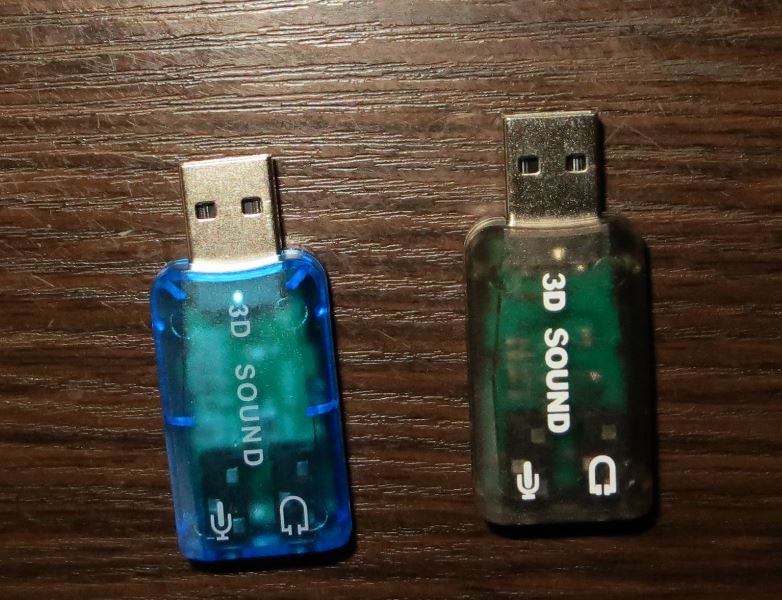

Для ГРУБОЙ первичной оценки, достаточного одного действия - просто вставить карточку в USB разъём и "мы наблюдаем спектр собственных шумов карты на нижней картинке".
Можно и тоновый сигнал запустить и проверить АЦП на запись, но для не трудой оценки вполне тянет и в "лёгкую" показывает помехи из цепи питания. Но для первичной оценки достаточно одной картинки спектра собственных шумов
Два одинаковых свистка - внешняя звуковая USB карта по цене с доставкой 70 -100 рублей за штуку.
Внешняя USB карта - серый и синий свистки.JPG (99.07 КБ) 5101 просмотр
Внутренние шумы синего свистка. Реальное прослушивание полностью подтверждает картинку - можно сказать НЕ брак. Но и результат очень посредственные.
Внутренние шумы серого свистка - это удачная поставка. Можно сказать лучший экземпляр поставки. Для записи и измерений с микрофона просто идеальный вариант.
Жаль такой попадается один на десяток.
А вот карточка с внутренним фоном -реальный брак , купленная за 200 рублей в сети DNS. Причем она была в одноразовом запакованном пакете....... и последняя в магазине.
Так, что первичную оценку провести можно и даже померять чего то там тоже можно, но в бесплатной версии всё крайне ограничено и нужные измерения не доступны. Но прикинуть всё что нужно можно и даже сделать запись с микрофона с вполне приемлемым качеством для целей измерения.......
А относительно какого уровня на картинках уровень шумов? Какого-то номинального входного сигнала?
И, кстати, какай должен быть входной сигнал?
23 июн 2019, 06:36
Да, похоже она сама генерит на 1 кГц... Вряд ли откуда подцепить такую наводку.
Просто карточка подключена в USB разъём и всё. В карточку ничего не подключено.
С входным сигналом всё просто - в рамках диапазона входного сигнала карточки - на что рассчитан вход карточки то и подавать. Например для микрофона я дел дополнительный одно двух каскадный транзисторный предусилитель или ламповый микрофонный предусилитель, или согласующий предусилитель для динамического микрофона.
Чтобы не соврать как работает математика VA64 (Visual Analyser 2014)- отвечать не буду, не помню давно читал инструкцию по работе с данным программным продуктом. Тем более сейчас есть наверняка версии более позднего выпуска.
