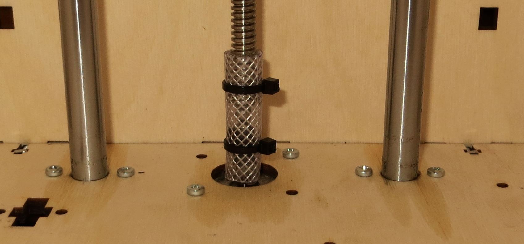

Ага, только если винт не кривой. Хотя я видел видео где меняли кривой винт на прямой и более длинный. Просто вы прессовали один и запрессовали другой.
После всех мучений остановился на такой конструкции - армированный шланг с шариком внутри.
Как показала практика, кривизна свободного на верхнем конце винта, как ни странно, не такая уж большая проблема. А вот несоосность в соединении мотор/винт обязательно стол мотает. Так что со шлангом тоже не вариант. И винт на нижней и верхней опорах тоже не вариант, потому он должен быть идеально прямой. Вот и приходим опять же к самому простому и эффективному - мотор-винту со свободным верхним концом. :)
