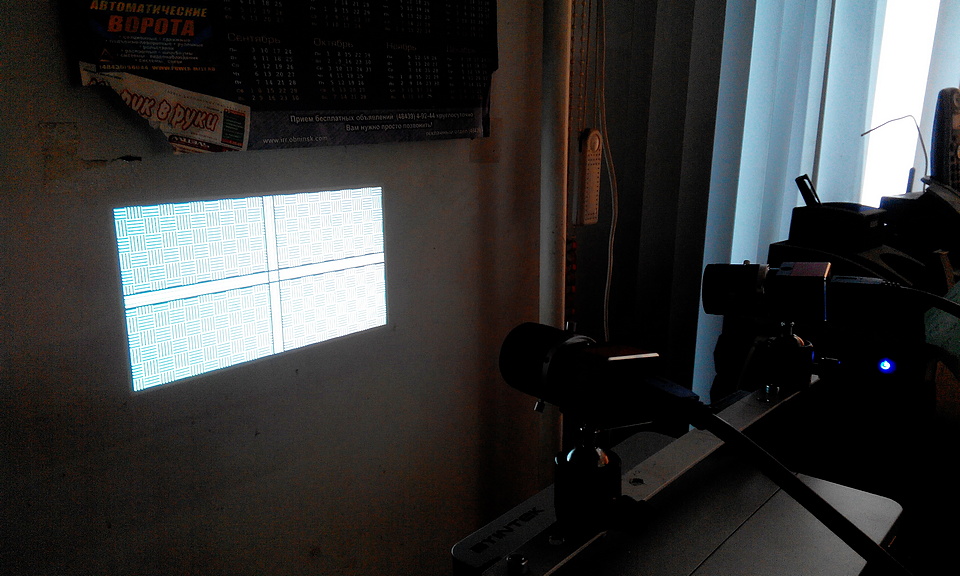

Всем привет. Что-то никак не соображу в какую сторону двигаться - чтобы повысить разрешающую способность (фактически - "плотность" линий) для маленьких объектов хочу поставить линзу на проектор, чтобы он выдавал на расстоянии 250-350мм картинку в ~80х50мм, а не ~250х200. И не въеду - надо "в плюс" или "в минус" искать? Какие будут подсказки?
Они же для фототехники есть что-то типа х2 или х0.5.
P.S. Я могу физически приблизить проектор до 100мм к объекту, но проблема в том, что даже с одной камерой (не говоря уж о двух) исключительный геморрой провести калибровку с этого расстояния.

Я вчера игрался с линзой +2, RMS в лучшем случае было 0.18 на моей 120мм таблице. Причем в таблице я просто захватил 6 значимых точек, что бы система могла откалиброваться. Так же когда то пробовал линзу +4, откалибровалось и проецируемое поле было несколько сантиметров. Только вот для хорошей калибровки с такой линзой у меня пока что нет нормальной таблицы, да и особо смысла сканирования таких деталей нет (размером с монету), просто эксперимент.
Комплект линзы 55мм, куплены для фотоаппарата Никон с алика.
На проектор эту линзу посадил через переходник, напечатанный на 3д принтере. Камеру пришлось двигать вперёд из-за объектива. Но она у меня сейчас там и так постоянно будет стоять на новом кронштейне.

На моем проекторе LG pf1500g минимальное фокусное расстояние составляет 29 см при размере проекции примерно 21 * 12 см (делаю проекцию на ровную поверхность).
С линзой +2 я могу получить фокусное расстояние 20 см с размером изображения 15 * 8,5 см.
Так же у меня ест на проекторе возможность небольшого зума, для подстройки.
Хм-м.. мне надо где-то с 30см.. и чтоб поле "засвета" раза в два меньше... Завтра точно замеряю, сколько у меня выходит поле, при моих обычных "рабочих" расстояниях..

В общем провёл я замеры - на 350мм от проектора область проекции составляет 250х150мм, при этом область зрения камеры в максимальном 5Мп разрешении 160х120мм (а в 1920х1080 и менее - 120х65)
Вывод - сегодня некогда было, но всё-таки буду позже смотреть проектор на предмет модификации его объектива для получения более компактной картинки на таком расстоянии.

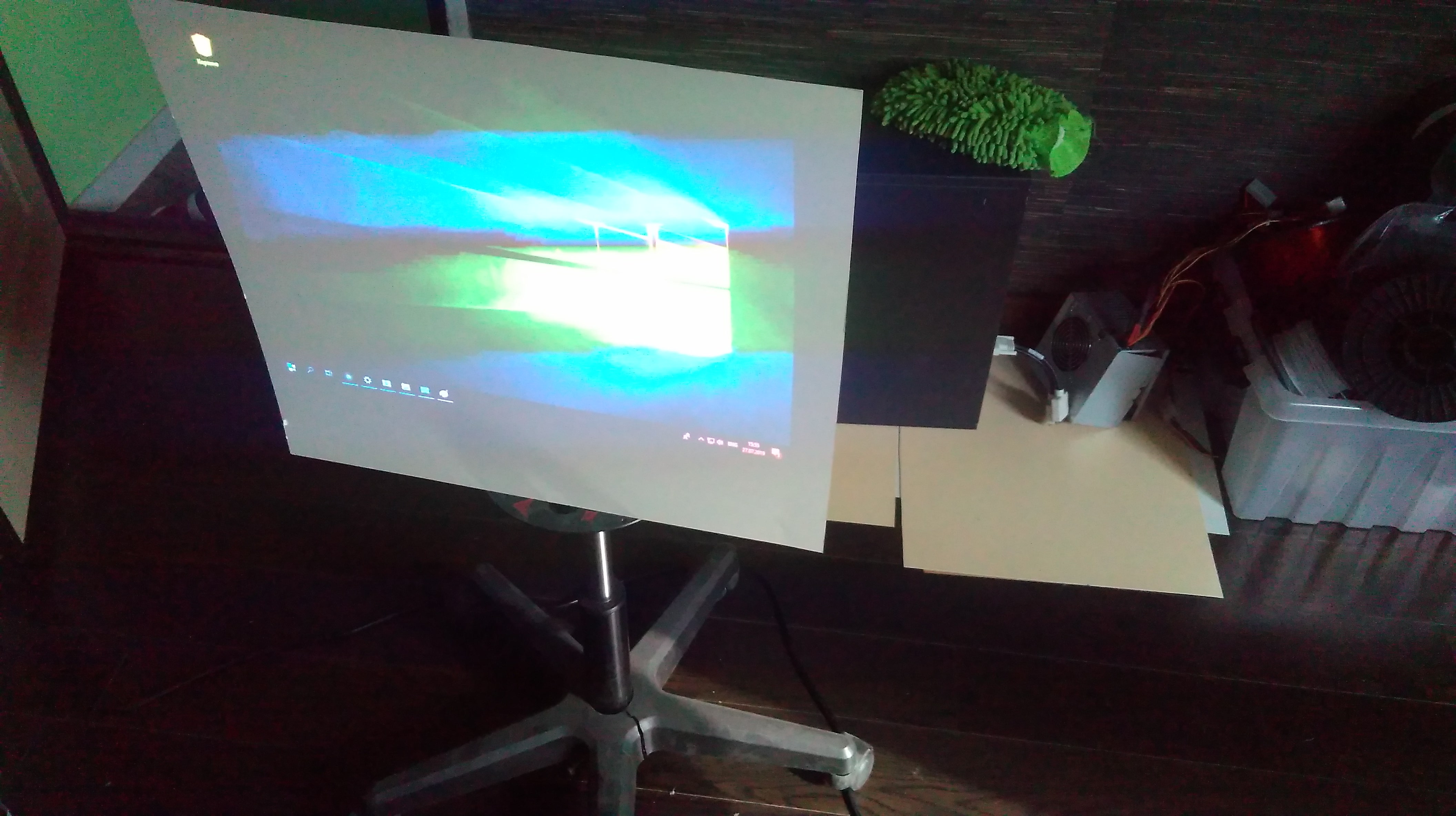

Всем ку. Купил проектор, поковырялся с настройками, сделал даже скан... Потом еще раз поковырялся, изменил разрешение экрана... И случилась какая то фигня...
Если через камеру смотреть, то полоски разных цветов плывут из одной стороны в другую....Глазами естественно все норм :roll: ... Не понимаю прикола....
И такое же...если проектор отсоеденить от компа...
Может кто сталкивался... :?: :?: :(
