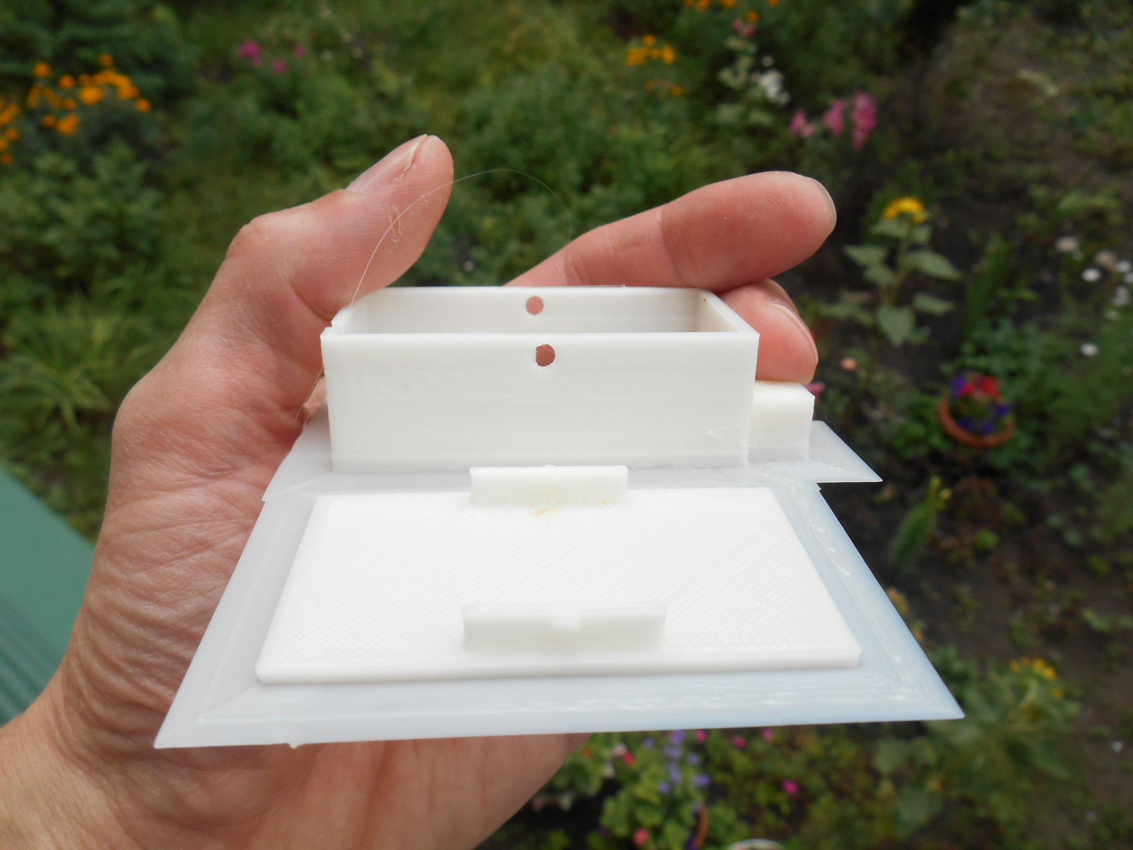

Фильтр филамента + датчик окончания филамента (5 итерация).
Габариты вместе с крышкой (ВхШхД): 22х34х70 мм. Чуть уменьшил коробку, но за счет выступа-держателя боудена габарит длины увеличился.
Время печати ~1:30.
Пластик ABS натуральный Бестфиламент.
Адгезив - Эрих Краузе.
Поднял чуть температуру сопла (с 240 до 245 гр.). По мосту прямоугольного выреза на предыдущей итерации была небольшая деламинация.
Кстати, в этот раз мост получился хуже :(
Чуть сопель и козюлек появилось. Возможно, из-за повышения температуры на 5 гр. Надо попробовать скорость ретракта поднять. Вообще, этот пластик более сопливый, чем красный.
Вернул температуру стола с 100 до 110 гр. Мизерная деламинация на одном из уголов коробки. Все, надо переходить на БФ2...
