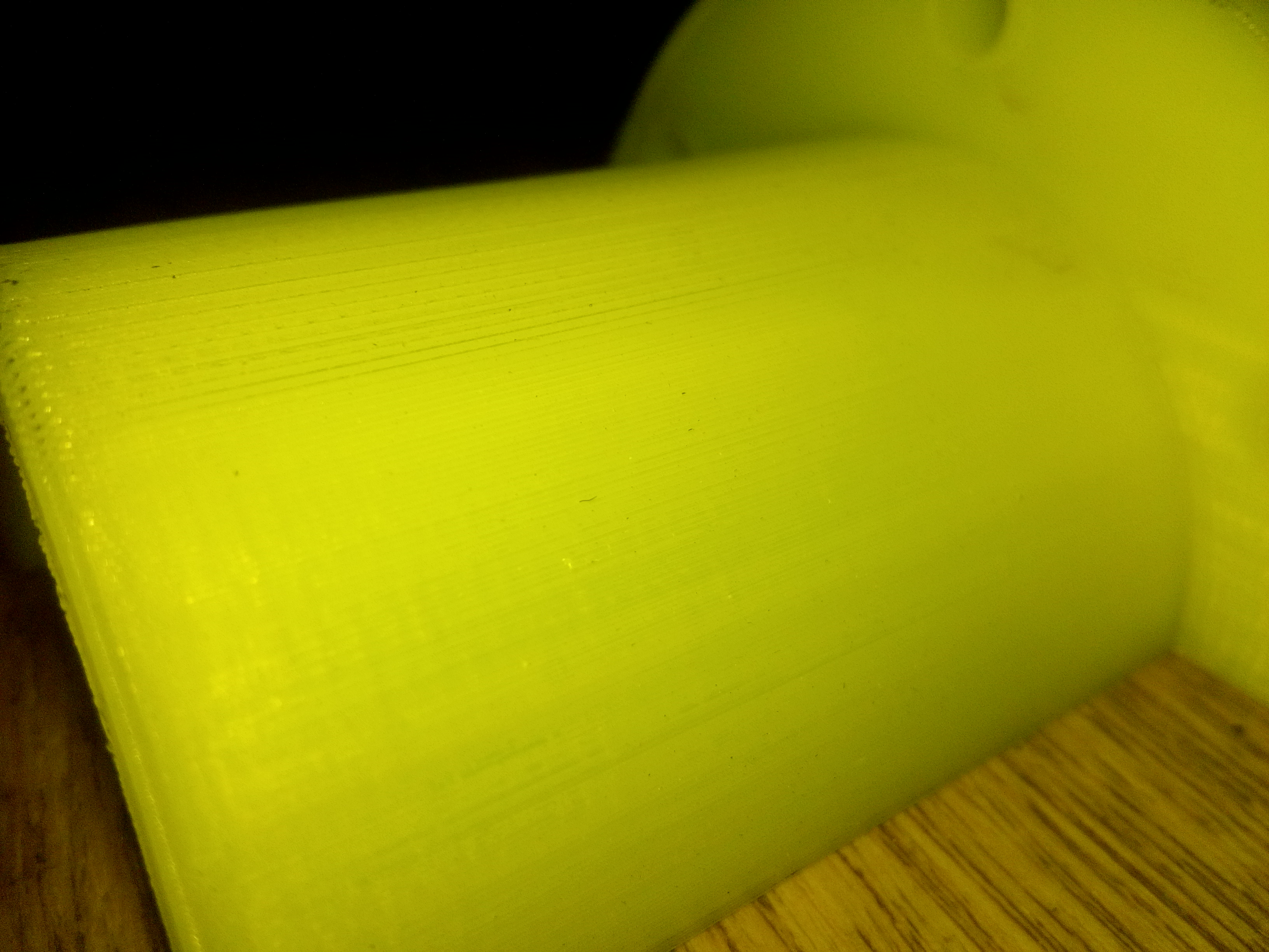

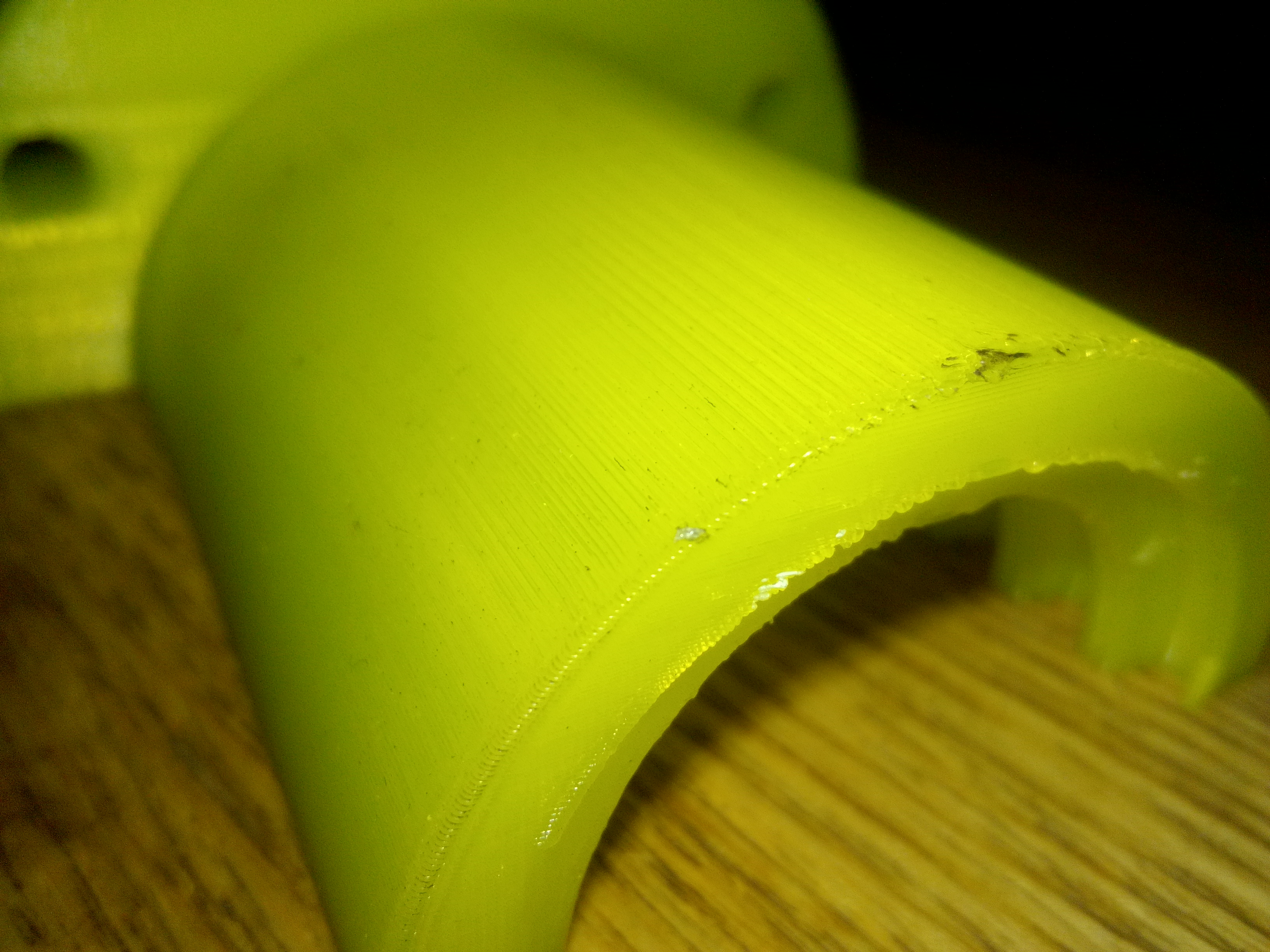

Да простит меня Николай за оффтоп. Просто захотелось похвастаться, печатал ходовую гайку с резьбой Tr36x6 и вот что получилось
Печатал как показано на первой и второй фотке с поддержками. Получилось гораздо лучше чем ожидал :D Печатал с переменной толщиной слоя, вначале 0,2, там где резьба уже имеет ощутимый отрицательный угол уменьшал до минимума, как только резьба кончилась снова 0,2. слайсил в PrusaSlicer. Гайка вычерчена в T Flex.
Поддержек не вижу. Что за пластик? Клеить потом?

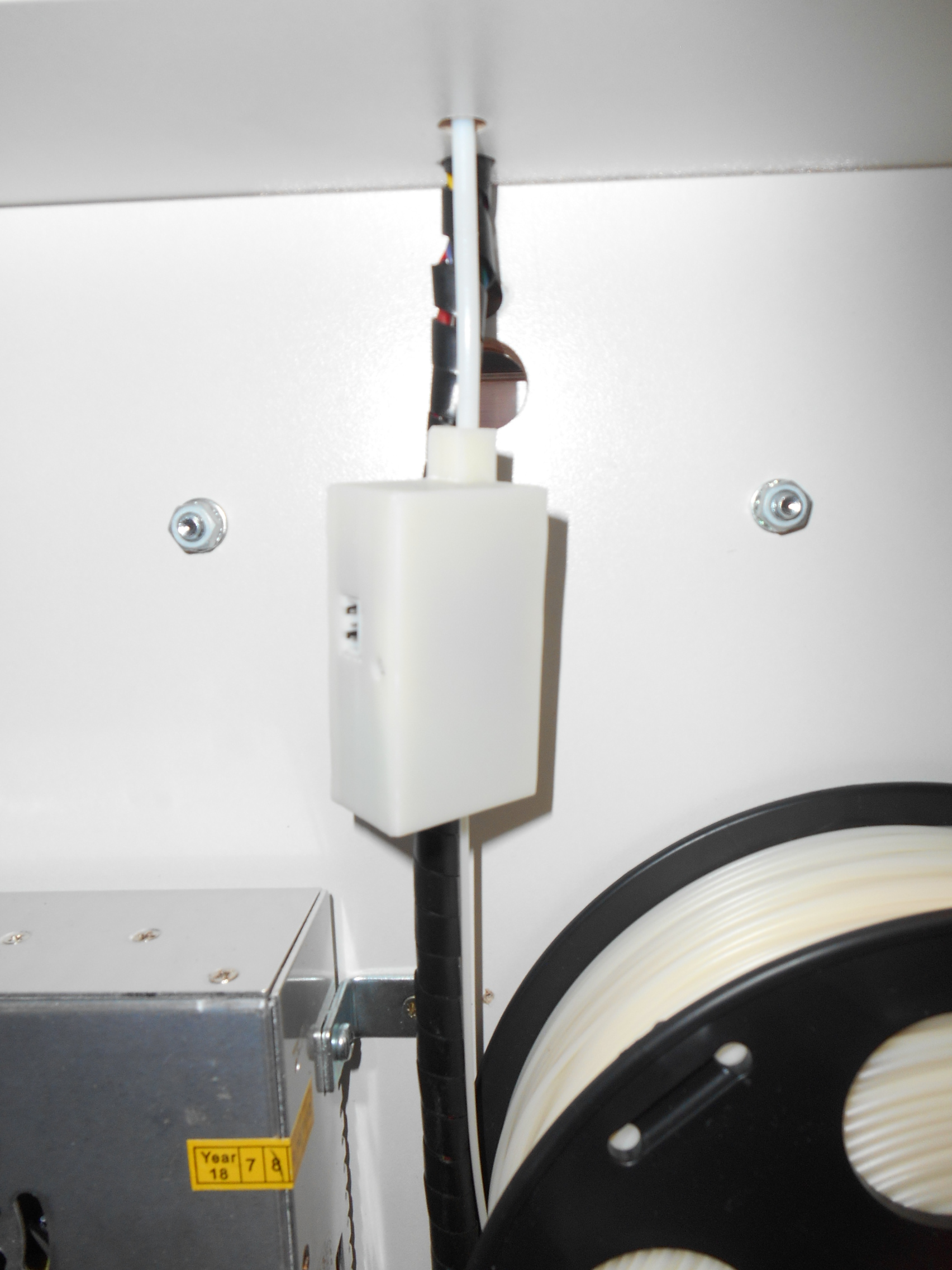

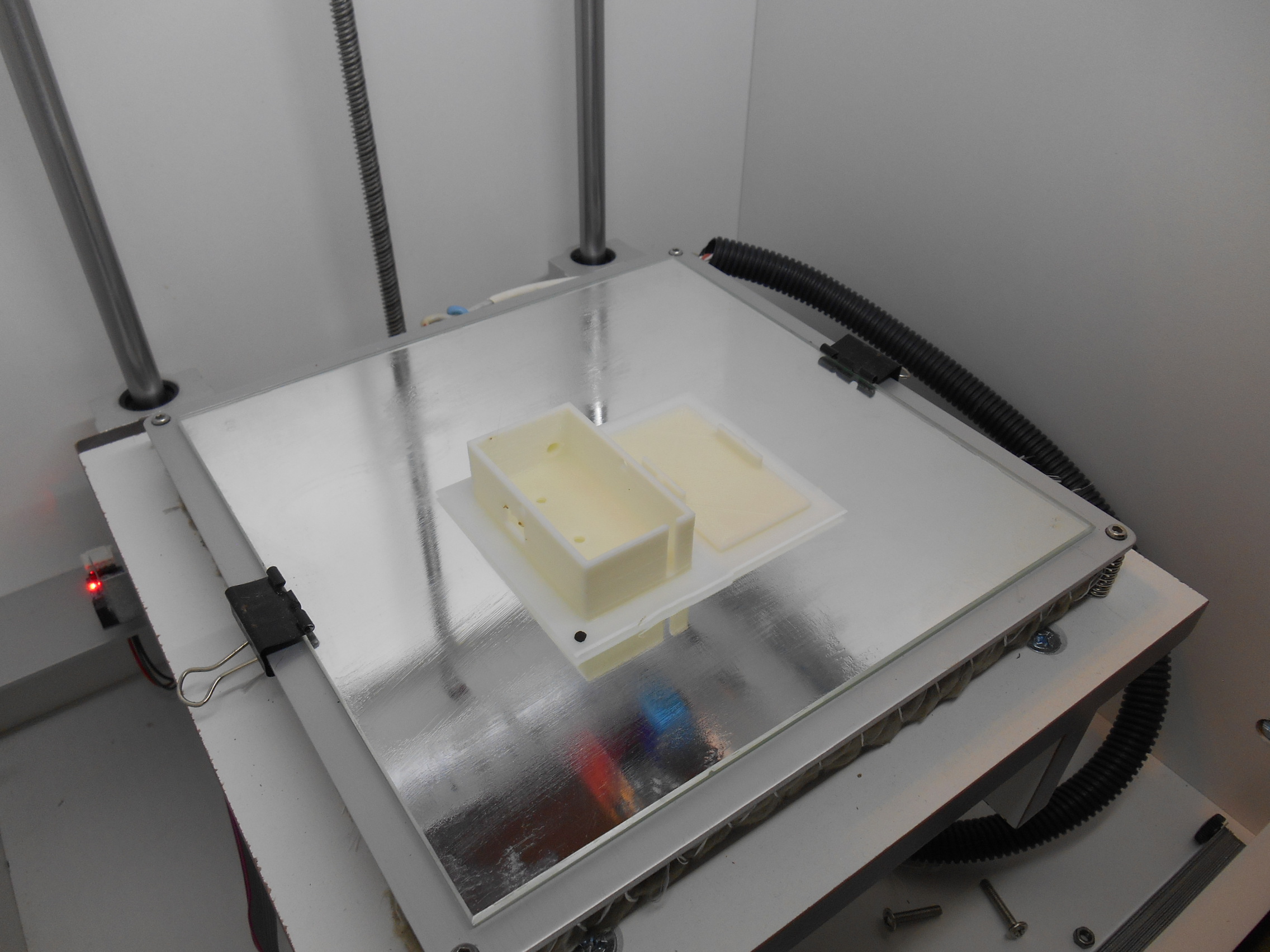

Фильтр филамента + датчик окончания филамента (5 итерация).
Габариты вместе с крышкой (ВхШхД): 22х34х70 мм. Чуть уменьшил коробку, но за счет выступа-держателя боудена габарит длины увеличился.
Время печати ~1:30.
Пластик ABS натуральный Бестфиламент.
Адгезив - Эрих Краузе.
Поднял чуть температуру сопла (с 240 до 245 гр.). По мосту прямоугольного выреза на предыдущей итерации была небольшая деламинация.
Кстати, в этот раз мост получился хуже :(
Чуть сопель и козюлек появилось. Возможно, из-за повышения температуры на 5 гр. Надо попробовать скорость ретракта поднять. Вообще, этот пластик более сопливый, чем красный.
Вернул температуру стола с 100 до 110 гр. Мизерная деламинация на одном из уголов коробки. Все, надо переходить на БФ2...
