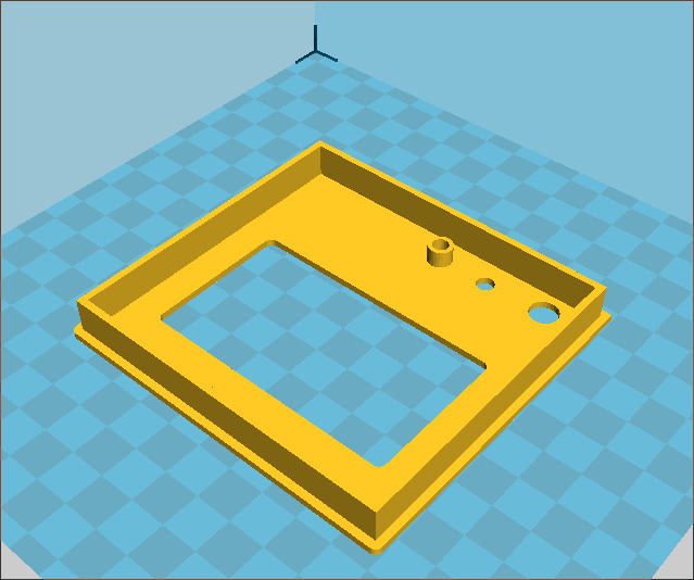

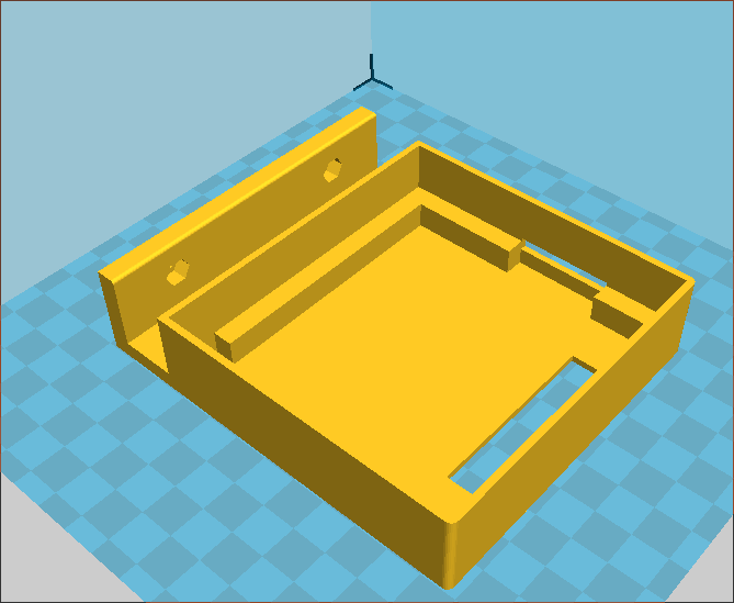

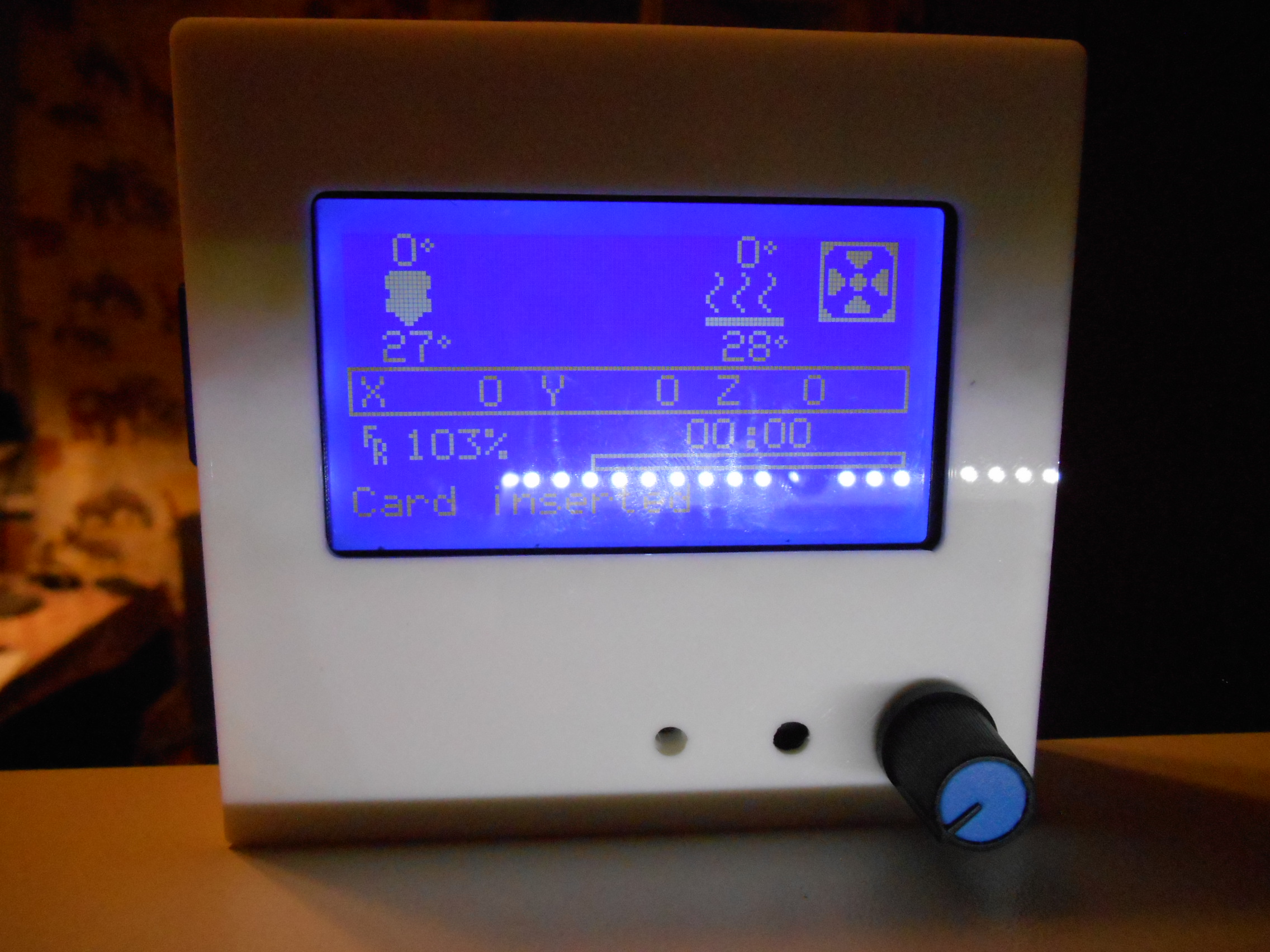

Коробка для дисплея принтера (итерация 2).
Состоит из основания, крышки и давилки на кнопку.
Давилку забыл распечатать ;)
Модель приложил.
Общее время печати ~6-7 часов.
Пластик PLA белый Бестфиламент.
Обдув - имеющийся односторонний.
Оконное стекло 4 мм без адгезива.
Качество понравилось. Поверхность со стороны стола - глянцевая. Но размеры ушли в плюс на 0.2-0.5 мм.
Единственная проблема - крышка не влезает в основание. На первой итерации влезала достаточно свободно, решил сделать немного потуже. Но, видимо, т. к. на второй итерации изменил параметры печати, "потуже" превратилось в "никак". В общем, доработал внутреннюю часть крышки напильником. Теперь входит, но очень плотно. Знал, что PLA плохо обрабатывается, но не знал, что настолько плохо :lol:
Проблема с влезанием - небольшое расширение внутренней части крышки во всех направлениях к верху. Почему это произошло? Возможно, обдува не хватает...
Заленился сделать крепление крышки к основанию на винтах (так можно было зазоры с запасом выставить, чтобы гарантированно зашло), вот и поимел проблем...
Раньше экран с проводами на столе рядом с принтером валялся. Небезопасно и неудобно. Теперь установлен на принтер :) Да, место установки не идеальное, но лучше, чем было... хотел внизу посередине разместить, более эстетично, но менее удобно...

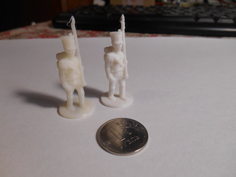

Вопросы по качеству печати (сравнение ABS и PLA).
Печатал солдата ABS и PLA. По одной штуке за раз (пока принципиально именно по одной).
ABSом получается лучше, чем PLA. Мелкие детали пропечатываются заметно лучше, края не загибаются.
Возможно ли при печати мелких деталей PLA получить такое же качество и детализацию, как и при печати ABS?
Являются ли мои проблемы при печати PLA следствием неэффективного обдува?
Какой пластик наиболее оптимален для достижения максимального уровня детализации?

Непрочитанное сообщение 3D-SPrinter » 31 июл 2019, 15:05
koluna писал(а): ↑
31 июл 2019, 12:03
АБС с умеренным обдувом широкими соплами. Стандартный спринтеровский обдув как раз под это заточен.

ну самую большую фигурку которую я печатал из абс был кролик с дымовой гранатой и развивающимся плащом (вроде из игры какой то) высота 150 в диаметре где то 100мм. что то в районе 11 часов печати...
Re: Кухня 3D: мы печатаем
Непрочитанное сообщение koluna » 31 июл 2019, 16:00
Ну, меня сейчас больше интересует сравнение мелких моделей :)
Распечатал одну из ABS и PLA (см. фото выше). Вижу разницу. Думаю, что и как дорабатывать...
