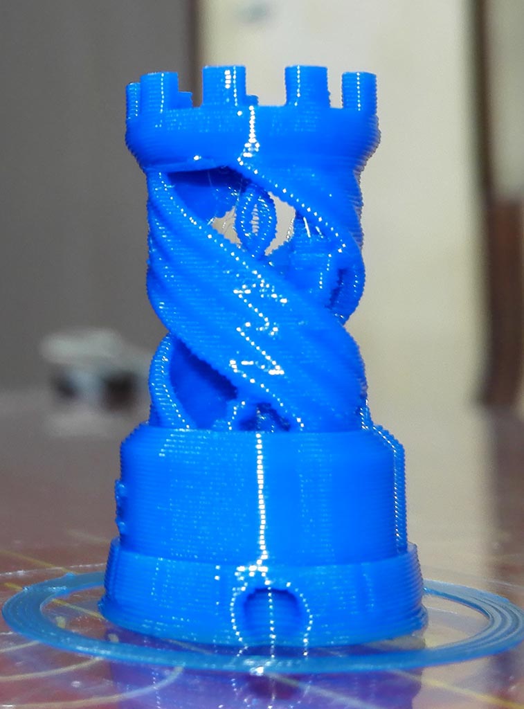

А пацаны то не знают... Культовая башенка в оригинальном размере. ПЕТГ; сопло 0,4; слой 0,2.
Никакой разницы по качеству внешнего вида между АБС, ПЕТГ и ПЛА не заметил. Прекрасно всеми ими мелочевка печатается. С большими деталями АБС отпадает. С соплями ПЕТГ помогает правильная настройка температуры и ретракта.
Ну напечатали башенку, и что? При большом желании можно что угодно и из чего угодно напечатать.
А АБСом то же самое печатается проще, быстрее и с лучшим качеством. Да ещё и жёсткое получается, а не "полурезиновое". Ну и чем при прочих равных мелочь удобнее печатать? АБСом конечно же.
Это я к тому, что да, можно как-то "надеть штаны через голову". Но не факт, что раз уж получилось, то надо этим постоянно заниматься. ;)

Может, с пластиком не повезло? Ну, или, настройки подкрутить... много им печатал?
А так - красиво получилось :)
Но сложно качество оценить по этим фото.
Круть :) Надо будет попробовать. Кстати, он всегда такой глянцевый?
