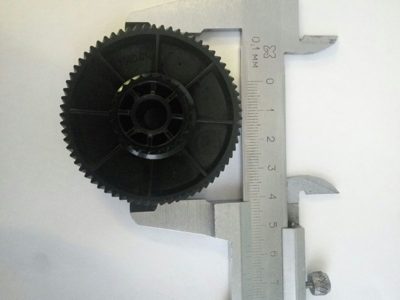

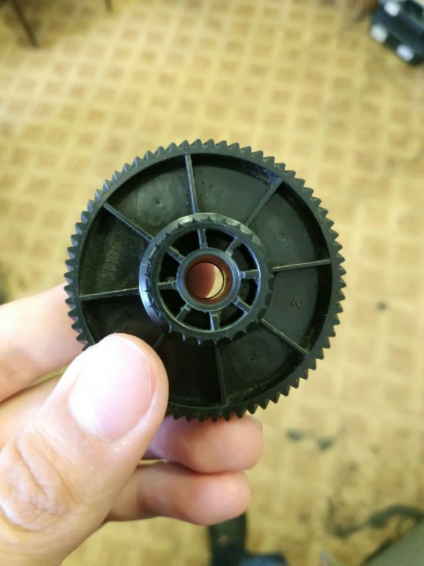

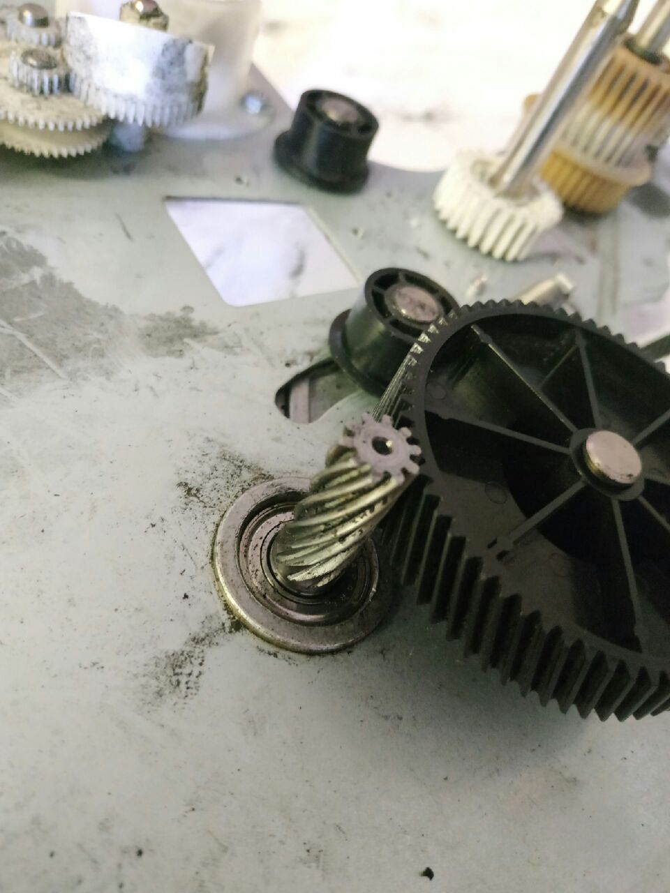

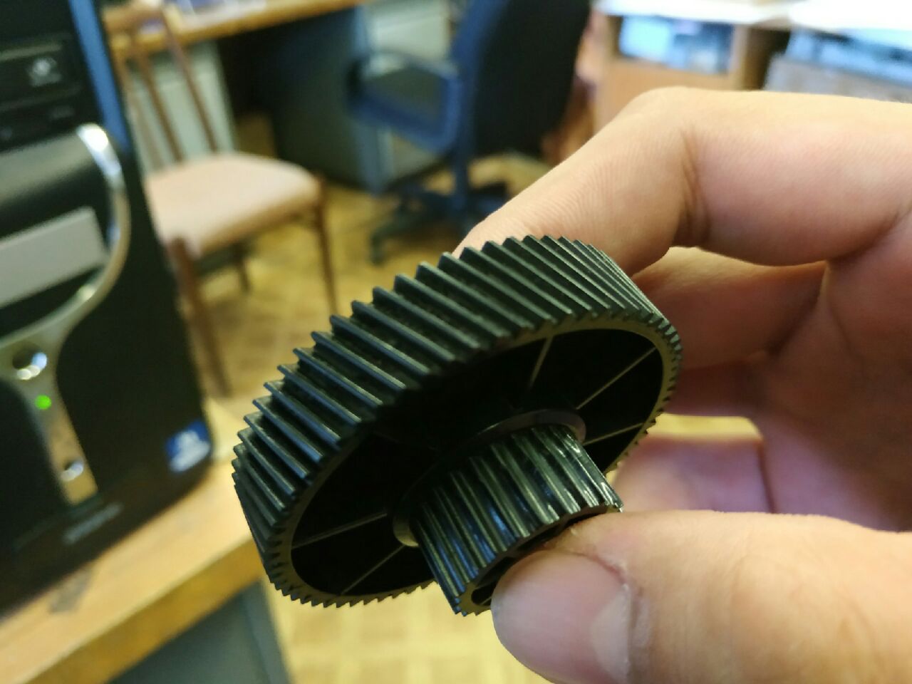

Здравствуйте! Имеется вот такая шестерёнка из МФУ, косозубое колесо зацепляется с двигателем, прямозубое — с ремнём. Как видно на фото, прямозубое колесо слизалось, и ремень по нему теперь проскакивает. Отдельно шестерни не продаются, только в составе модуля за ~300$, а таких МФУ у нас 6-7. Решили, что дешевле для таких нужд приобрести 3D-принтер, и потому встал вопрос — какой материал лучше использовать для печати? Беглое гугление подсказало, что шестерни печатают либо из PETG, либо из нейлона, однако печать нейлоном требует более дорогого принтера с закрытым столом.
Отдельно стоит отметить, что поскольку работаем мы на гос. предприятии, то заказывать из Китая или в принципе из-за границы у нас возможности нет, только магазины внутри страны; а из-за конских таможенных пошлин цены в магазинах Беларуси на, например, Prusa Original i3 MK3 Kit составляют ~1150$, что фактически потолок бюджета.
Помогите выбрать материал для печати шестерни

Привет земляку. Я печатал похожие шестерни и из PET-G, и из ABS - ходят и те и другие. Так что можно смело целиться на PET-G, если не устроит - можно попробовать и нейлоном. Мелкие объекты (а этот - мелкий) можно и без камеры нейлоном печатать. С нейлоном больше проблемы с его отсыреванием и прилипанием к столу, чем с усадкой. Если не триммерную леску брать, а более менее фирменный пруток - усадка у него чуть больше чем у АБС, вполне терпимо.
