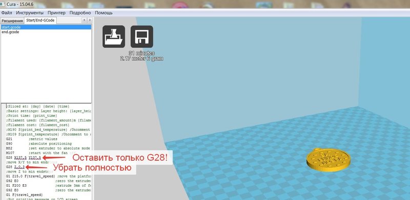

К слову, попробовал запустить в печать - слева и над столом начинает сопли пускать... :(
P.S. Прочитав ещё раз то, что касается 28-й строки, взял и вручную подкорректировал "хромой" код, заменив неблагополучную строку на "G28 ;Home"...Код на карту, карту в принтер...Глубоко вздохнув, нажал на "Print"...Печать пошла без причуд, как и надо...В центре стола всё печатается...К тому же, не сопливит, как это вдруг началось при использовании кода от JGAurora...И экструдер, который заставил меня срочно лезть в инет, чтоб поискать причины проблемы, перестал щелкать...
Но ободок вокруг модели, с которого начиналась печать, жидкий-жидкий, едва видимый (хотя это моя вина, скорее всего...перед началом печати не проверил калибровку столика)...
Только один вопрос занимает: мне теперь перед каждой печатью надо будет эту 28-ю строку корректировать в "педальном" режиме или же в куре есть какая-то ненайденная/непонятая мной пока настройка, чтоб эту проблему решить?..
Вообще то кура должна адекватный стартовый код выдавать, несмотря на все ее причуды. Собака порылась где то в настройках связанных с формированием стартового кода. Ну или где то рядом.
Больше всего меня напрягает строка G28 Z,0,3. Так не должно быть вообще, я бы еще понял G28 Z0,3. Наводит на мысли что проблема даже не в стартовом G коде, а где то еще неправильно прописано смещение по оси Z...

Непрочитанное сообщение dark184 » 21 авг 2019, 15:12
Бляха муха!!! Запутали с версиями куры... Я то думаю откуда берется строка G28 Z,0,3. Так она же в куре же и прописана некорректно!
Сейчас будет счастье :D

Непрочитанное сообщение magadanjey » 21 авг 2019, 15:17
dark184 писал(а):
21 авг 2019, 14:57
Увы...Устанавливал, сносил, снова устанавливал, снова сносил, но уже с чисткой реестра, чтоб вовсе "хвостиков" не осталось...И да, снова установил...Но она даёт то, что имеется...

dark184 писал(а):
21 авг 2019, 14:57
Но это же в самой куре, получается?..Другой слайсер не чудит...Хотя...Он шел с принтером и под тем же логотипом...По внешнему оформлению - кура, которая поновее (3.ххх), но прописаны в профиле только две Авроры...
Да, допечаталась медалька...Качество выше, чем с кодом от авроровского слайсера...Если плата за более высокое качество, в моём случае - корректировка кода вручную (как звучит-то солидно: корректировка кода!..а делов-то - строчку заменить :D ), то я готов смириться...на данном этапе, по крайней мере... :)

Непрочитанное сообщение dark184 » 21 авг 2019, 15:19
magadanjey писал(а):
21 авг 2019, 15:17
Чуть выше скинул скрин где что надо подправить и будет счастье. Единственное не знаю, что это за принтер и какие настройки ему нужны, так что аккуратнее.

Непрочитанное сообщение magadanjey » 21 авг 2019, 15:20
dark184 писал(а):
21 авг 2019, 15:12
В аккурат только закончил эксперимент со снесением нижней строчки G28 и заменой верхней на G "Home"...Только непосредственно в коде...Пойду перепишу в самом стартовом коде куры...Я правильно понял же?..
Сообщения: 1529
Поблагодарили: 116 раз
Непрочитанное сообщение dark184 » 21 авг 2019, 15:21
Да, если сам файл прокатил, то смело можно править и в куре. Тогда код будет выдаваться корректно. Откуда кстати эти файлы?

Непрочитанное сообщение magadanjey » 21 авг 2019, 15:29
Установочные Куры и JGAurora?..Ну на карте с принтером было три версии куры и авроровский вариант...Если про файлы СТЛ вопрос, которые пропускались через слайсеры, то нащипал понемножку на пробу...то там, то тут ...
P.S. И ещё раз Пы.Сы...:) "Подрихтовал" стартовый код...Жужжит принтер теперь помаленьку, печатает по нужным координатам...
Коллеги, господа, товарищи!!! Безмерно благодарен всем, уделившим внимание моей проблеме... :idea:
И решение нашли, и задали мне ряд направлений для освоения...От души!..
