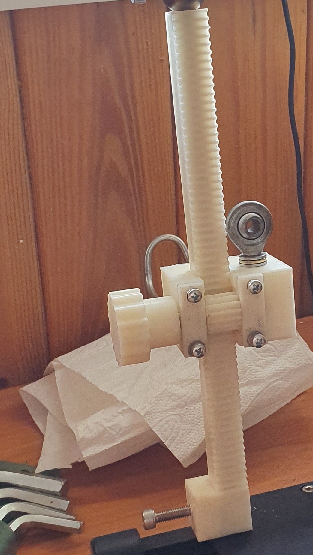

Совсем недавно печатал такую хреновину.
Каретку пару раз пришлось перепечатывать. При общем зазоре 0.4 получилось очень хорошо. Плотно, но двигается при легком усилии. Пластик ABS.
