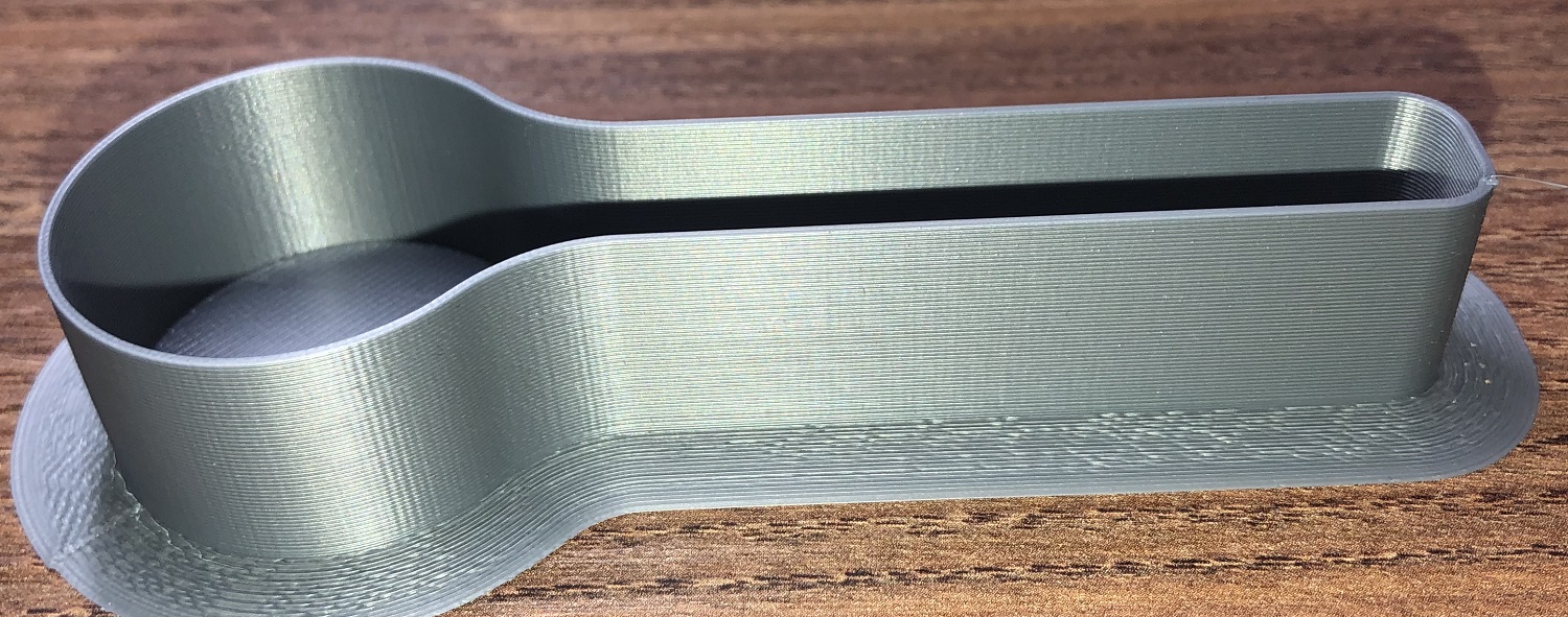

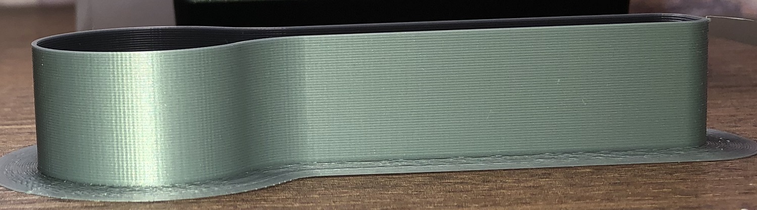

Непрочитанное сообщение ODV » 12 сен 2019, 01:41
14 авг 2019, 15:00
ODV писал(а):
14 авг 2019, 11:46
Подскажи, уже сломал голову.
Насчёт ключа - честно скажу, не знаю, как с этим бороться. Механика принтера не может создавать такие искажения. Если только весь корпус будет кривой, и Z-направляющие стоят НЕперпендикулярно горизонтальной плоскости. Но в кубическом корпусе СПринтера это вряд ли возможно.
А на красном пластике - усадка в чистом виде. Зависит от материала, толщины стенки, температуры в комнате, сквозняков и прочих факторов.
На красном пластике он же ABS это не усадка, тоже самое и PLA на столе 60 сопло 210.
При смене направления появляется это.
Поменял слайсер на Cura 15.02 до этого Slic3 из Repiter-Host и напечатал контур ключа в две нитки.
Вторая нитка печаталась с возвращением головы потому же пути что и первая с учетом смещения на вторую нитку.
После Slic3 вторая нитка проходила тот же путь что и первая.
Спойлер << Вот результат после Cura, настройки по умолчанию >>
Cura помогла, но если подготавливаешь сразу две модели начинается тоже самое что и на ключе.
Пришел к выводу что это каретки+рельсы, т.к. по Z есть волна(на длинном овале видно ) около 60мм полный цикл движения шарика в каретке + износ по XY и в зависимости от смены направления движения в слое проявляется волна на Z.

Непрочитанное сообщение 3D-SPrinter » 12 сен 2019, 04:59
ODV писал(а):
12 сен 2019, 01:41
износ по XY
А сколько рельсы в общей сложности проработали?

Непрочитанное сообщение ODV » 12 сен 2019, 09:33
12 сен 2019, 04:59
Около года, но они изначально подклинивали в свободном движении, на раме они более менее катались.
Самое интересное все проявилось после простоя в месяц или я не заметил раньше, были мысли что влажность, рама разболталась.
Сообщения: 11048
Поблагодарили: 1045 раз
Непрочитанное сообщение 3D-SPrinter » 12 сен 2019, 11:04
ODV писал(а):
12 сен 2019, 09:33
Вообще, техника плохо реагирует на простои по объективным и "волшебным" причинам. У Н-Бота есть слабое и критически-важное место - обводные подшипники ремня на Х-балке. Если они начинают хоть немного подклинивать, появляются геометрические искажения печати. У меня был похожий похожий случай после нескольких месяцев простоя старого принтера, когда я заменил его на 222 Техно. До этого нормально печатал, а тут вдруг весь захрустел и стал печатать похабно. Пришлось заменить все подшипники (обводные и натяжные). Рельсы пока не заменил, а тоже надо бы. Потому что если честно, то качество печати у него значительно хуже, чем у нового Техно. Кроме изношенных вдрызг Y-рельс я не вижу причин такой разницы между старым и новым принтером.

Непрочитанное сообщение ODV » 25 сен 2019, 16:57
12 сен 2019, 11:04
Были у меня еще "подшипники" китайски для балки обводные, заменил, но они захрустели и заполосили так что схватился за голову.
Старые не разборные, эти разобрал смазал, поставил, стало чуть лучше, но впуклость осталась.
Дошел до моторов, разобрал, но подшипники не разборные, задул в них смазку и о чудо впуклость ели заметна, а может это уже у меня в глазах косится.
Спасибо за наводку.

Непрочитанное сообщение 3D-SPrinter » 25 сен 2019, 17:51
ODV писал(а):
25 сен 2019, 16:57
Ещё фланцевые F624ZZ натяжные ролики положительно влияют. :)
