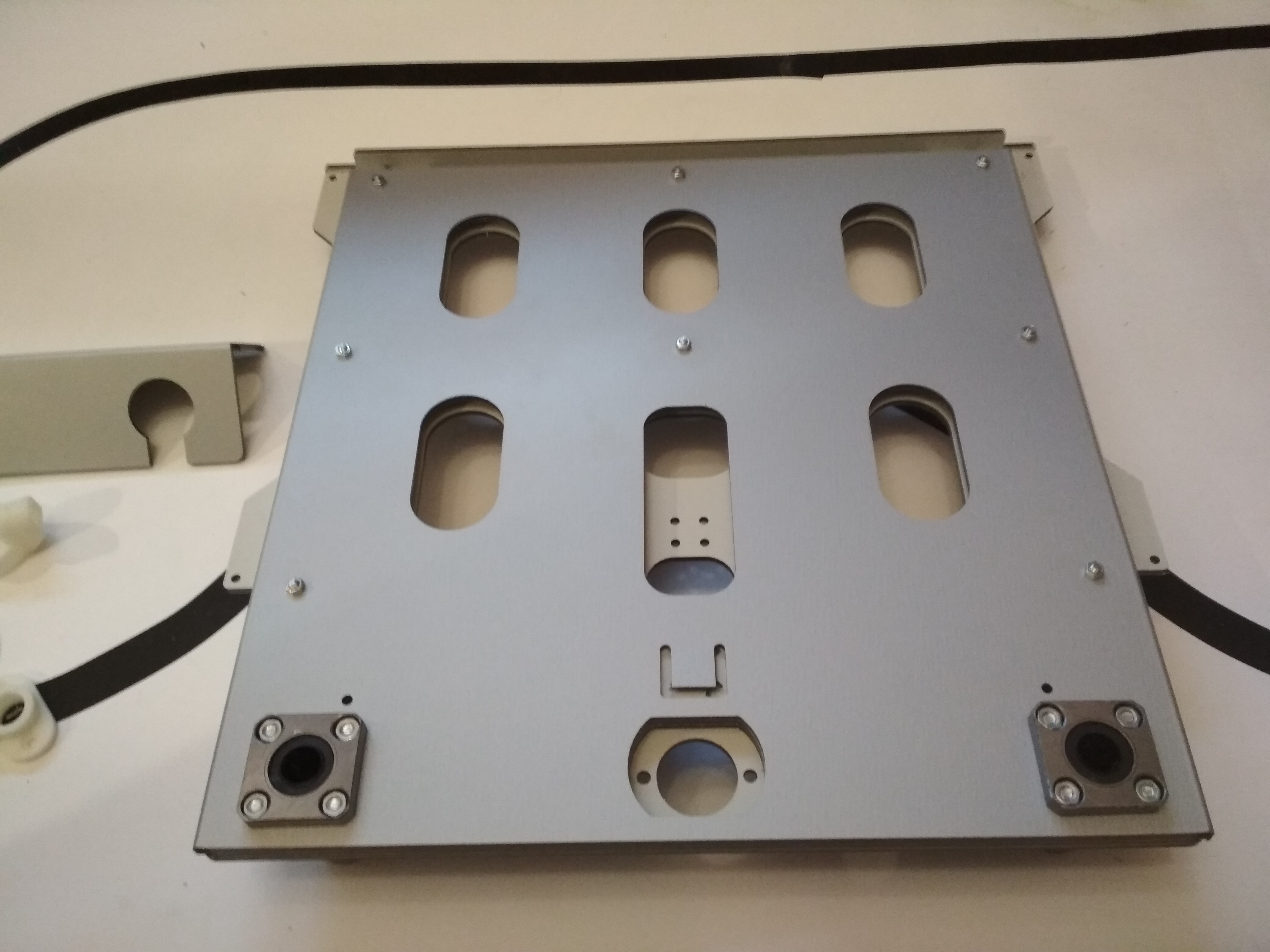

Продолжение истории моего черно-оранжевого Спринтера. Похоже, скоро он станет черно-оранжево-серебристым ;)
Все дело в том, что Андрей, автор Спринтера, любезно выслал мне для испытаний набор для апгрейда стола с фанеры на дибонд. Набор представляет собой небольшую кучку деталей, фрезерованных из 3мм дибонда. Кроме этого, Андрей положил мне все пластмасски, которые нужны для установки стола (хотя я их мог вполне распечатать и сам). И еще дополнительно - кусок пресловутого коврика из базальтовой ваты, который так хорошо подходит на роль утеплителя. За это отдельное спасибо, поскольку чего то подобного в наших краях не достать.
Вот так выглядит этот тюнинг-набор:
Вооружившись инструкцией по сборке дибондовых столов, у меня получилась вот такая заготовка:
Пока на этом все. Принтер к сожалению загружен заказами, как появится окно - буду ставить. Стол получился в четыре слоя (12мм) дибонда, очень жесткий, я думаю будет отлично работать.

Re: Черно-оранжевый H-bot из комплекта 3D-SPrinter 232. [Alex Post]
Непрочитанное сообщение 3D-SPrinter » 01 дек 2019, 19:37
01 дек 2019, 16:05
В принципе, у меня стол из 3 мм дибонда на Оптиме viewtopic.php?f=25&t=972 отлично работает.
Но если для 232 покажется жидковат, сделаем из дибонда 4 мм. :)
Сообщения: 7029
Непрочитанное сообщение Alex Post » 01 дек 2019, 19:38
Ничего он не жидковат. Монумент практически.
Сообщения: 10998
Поблагодарили: 1037 раз
Непрочитанное сообщение 3D-SPrinter » 01 дек 2019, 19:45
01 дек 2019, 19:38
Он в принтере может показаться жидковат (будет пружинить при изгибе рукой). Хотя, качество печати "пружинистость" не ухудшает, а в случае задевания головы за загнутые углы модели даже спасает от пропуска шагов на больших скоростях.

Alex Post, чем вызвана необходимость замены?

koluna писал(а):
01 дек 2019, 22:15
Стол из дибонда гораздо стабильнее фанерного. О настройке толщины первого слоя можно вообще забыть - один раз настроить, и на год хватит. А магнитные прижимы с LMK12LUU обеспечивают отличную плавность хода стола на валах без закусываний и люфтов.

Сообщения: 7029
Непрочитанное сообщение Alex Post » 01 дек 2019, 23:59
koluna писал(а):
01 дек 2019, 22:15
Никакой необходимости нет. Фанерный работает отлично. Просто согласился на предложение Андрея протестировать как вариант апгрейда старых фанерных 232х спринтеров. Вот доберусь до принтера - опишу что да как да с чем пришлось повозиться. Как минимум нужно придумать какой то флажок для оптического концевика и способ его крепления. Мысль уже есть, надо попробовать оформить. Еще вот думаю, связываться ли с магнитоприжимами. Чет мне кажется что пользы от них как от плацебо: гравитация и так неплохо выбирает все люфты, зачем там магниты еще.
